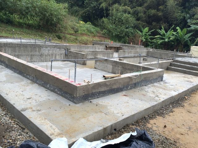

 樓主| 發表於 2013-12-29 16:15:35 | 顯示全部樓層
D35
連日陰雨,除了模版拆除,
沒有什麼新的進度。

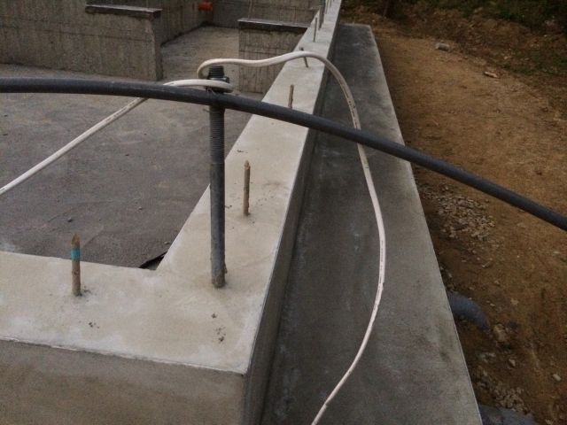

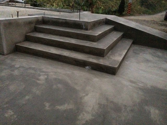

 樓主| 發表於 2013-12-30 18:57:16 | 顯示全部樓層
D036
水泥粉光。

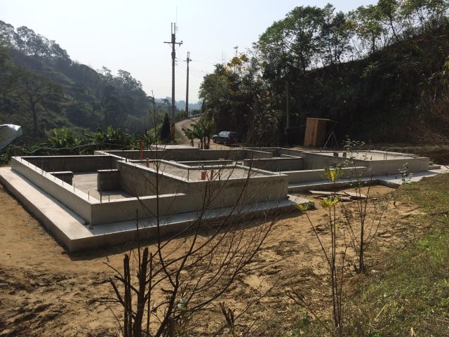

 樓主| 發表於 2014-1-1 18:46:50 | 顯示全部樓層
D038
繼續水泥粉光。
今天遇到來參觀的鄰居,稱讚泥水師傅的手路細緻。
不過粉光所花的時間比我預期的還久,
原本以為一兩天就可以完成。

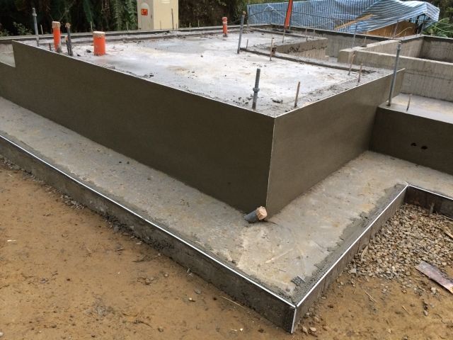

 樓主| 發表於 2014-1-5 16:07:07 | 顯示全部樓層
01/02 D040
水泥粉光完成。
原本以為木工會開始進場,
但還沒有。

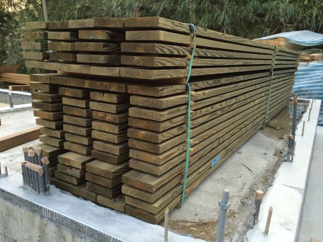

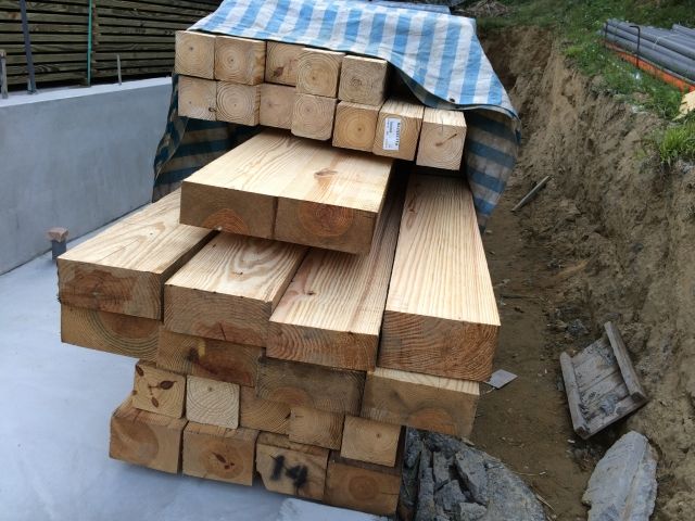

 樓主| 發表於 2014-1-17 19:05:28 | 顯示全部樓層
01/17 D055
天氣因素,再加上營造的人手調度,
工程整整兩個星期沒有進度。
今天材料終於送來,預定明天木工進場。

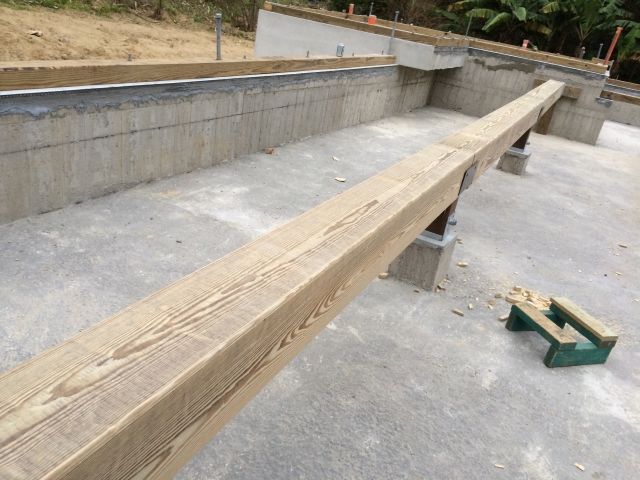

 樓主| 發表於 2014-1-20 18:18:27 | 顯示全部樓層
01/18--01/20 D056--058
短柱,地檻,地板樑設置。

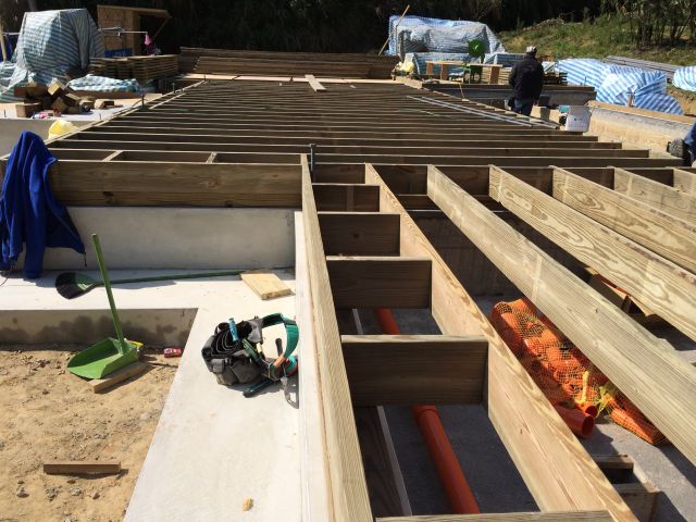

 樓主| 發表於 2014-1-22 19:03:32 | 顯示全部樓層
本帖最後由 buildingtw 於 2014-1-28 18:59 編輯
01/22 D060
地板格柵組立,看起來還不錯。
間距應該是16英吋,約40.64公分。
