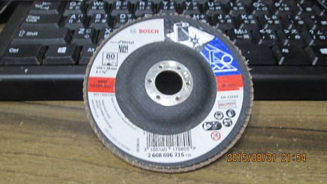

蝙蝠大,
最近剛好在打磨一塊香衫當椅版
周圍樹皮需去除,師傅叫我去買這種砂輪片
上面貼了一片片的砂紙 (80號的)
可很容易地把樹皮與缺陷部分磨掉ㄛ
但要做進一步的細緻處理或風化效果處理就沒那麼順手了

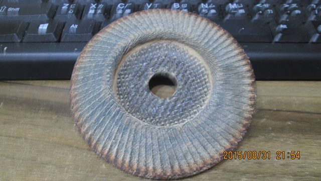

 樓主| 發表於 2015-8-31 22:26:50 | 顯示全部樓層
後來因要做較細打磨,把砂紙割成條狀,鎖在鐵條上,做成圓形傘狀,裝到電鑽上加以打磨
但效果很差,比用手磨還不夠力!!

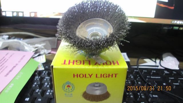

副社長見狀建議我去買一個鋼刷
果然夠力好用,連水泥地都可以打拋
木頭可以呈現出原本的高低軟硬紋路
最後師傅才說應該用銅刷更好,應該是刷毛不會太剛硬,效果較適中

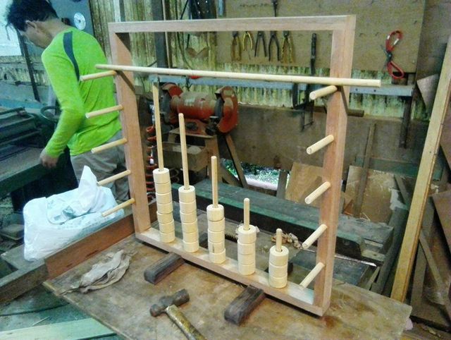

圓珠垂直塔 & 上肢爬升架
CK 發表於 2015-8-28 17:15
先畫個簡圖,比較好跟需求者與師傅溝通 (或被師父牽著鼻子走 )
以免雞同鴨講,浪費時間又做錯
週末做好後,就請學長帶回了
週日一早學長便回 line說
給他媽媽使用後,非常理想
上網查了一下,這種職能治療復健器材原來叫做
圓珠垂直塔 & 上肢爬升架
