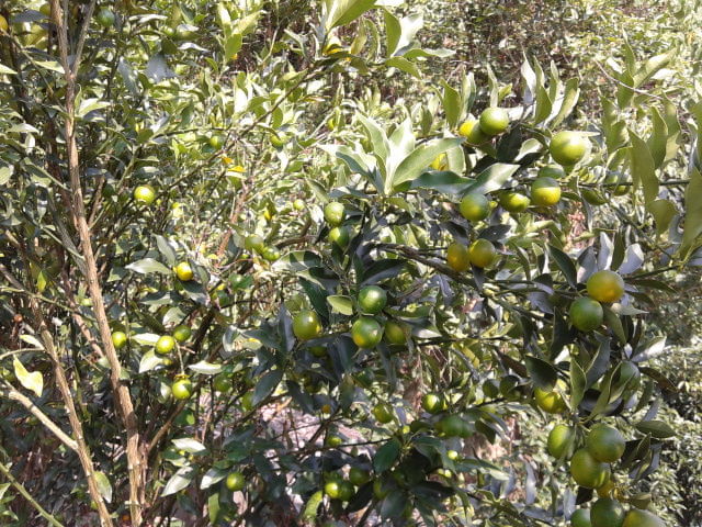

〔不能種喬木怕越界〕,那建議您種甜桔(灌木),種在您土地的邊界往內退1M處當作圍籬,〔甜桔〕終年常綠終年開花結果,株態與金桔類似,但果實是圓型,果皮只要有點黃即可食用很甜,我是整顆塞進嘴巴果皮果肉果籽全部一齊吃,把它當綠籬既自然又美觀,朋友來順手摘了就吃(不用濆農葯,但要檢查像鳥糞的蝴蝶幼蟲,以免被食光葉子),朋友高興您也快樂!果苗可至彰化田尾購買,售價一棵應在50元內,種下1年就有果可摘,但記得要告知是〔甜桔〕,最好是看到果實試吃後才買,否則容易受魚目混珠之害。〔甜桔〕長相請參墨H前之附圖,〔甜桔〕圍籬改日再附上,請把甜桔和蟛蜞菊送作堆吧!讓它們各發所長相互輝映。

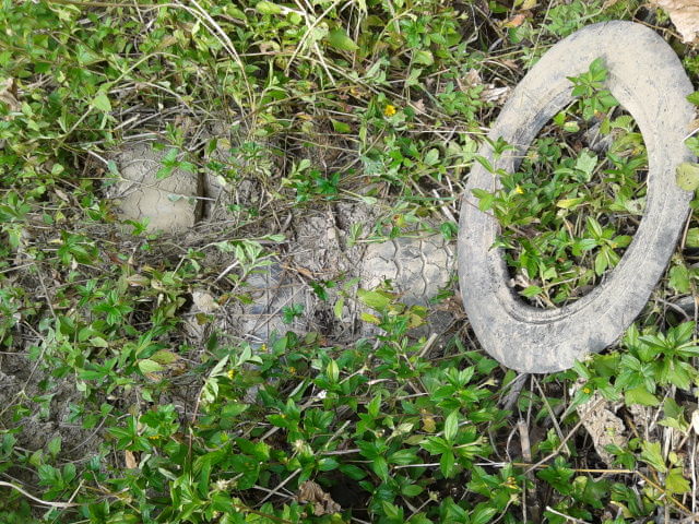

圖1.廢輪胎護岸(已建設4年,護岸旁種土肉桂樹):

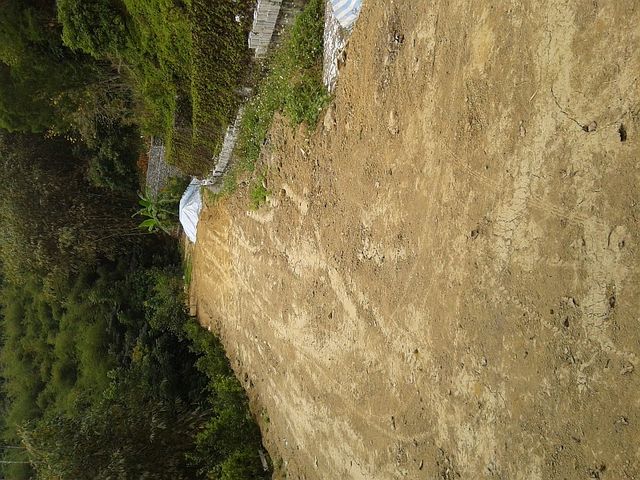

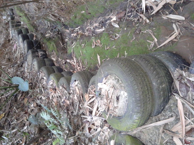

圖2.廢輪胎擋土牆及切除上內框(已建設4年,上面以蟛蜞菊覆誧饇磼T):
圖4.甜桔近距離照片:
