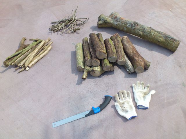

本周體驗一下”出草”…
感覺還不錯!
但結論是~
出去打獵帶手套&手鋸,
回家一定要用電動工具裁切阿!

在掏寶看到有人在賣百得的電動鏈鋸機,而且改成外掛電池,空轉可以跑兩小時,不計運費的話大約兩千台幣
買這種去撿小枝漂流木應該很實用吧。

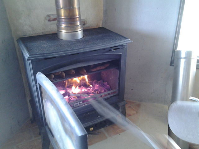

發表於 2013-11-1 18:06:07 | 顯示全部樓層
壁爐烤地瓜真的粉好吃呢!!試燒中。。。

發表於 2013-11-2 01:38:47 | 顯示全部樓層
請問一下,鑄鐵外殼溫度大約多高?因怕小孩好奇或不小心去煎小手,有無防方式?
73
2141
2141
發表於 2013-11-2 11:47:48 | 顯示全部樓層
正確幾度我不太知道呢!但是溫度真的很高哦,我也考慮到這點,所以外圍會圍柵欄。。。
96
1539
1539
發表於 2013-11-2 12:54:19 | 顯示全部樓層
JACKLIN 發表於 2013-11-2 01:38
這個問題其實不需要顧慮太多!只要滿一歲的小朋友告訴他壁爐燙燙摸摸會受傷,它們就不太敢靠近,如果還是講不聽就讓他們摸一次!他們以後就不敢靠近了!因為我女兒都是用這一招的!
鑄鐵壁爐的外殼燃燒時最手都會有200度,這樣才有當暖爐的效果!要不然裝了也沒用!
要是用圍籬圍住更會激起小朋友好奇心,更會想盡辦法去碰觸壁爐!
所以痛一次就知道痛了!
但是新的小朋友就注意了!因為他們不知道,還有不要讓小朋友在壁爐旁邊玩耍,怕不小心跌倒!
創造美好的居家生活~~
26
85
85
QQ
發表於 2013-11-2 13:16:59 | 顯示全部樓層
小孩就是有好奇心,沒自己體驗過就會想去摸摸看,你越說不能摸他可能會更想試看看,最怕的是意外跌倒觸碰,故外圍防護還是要做沒錯
26
85
85
QQ
發表於 2013-11-2 13:24:25 | 顯示全部樓層
再請教一個問題,如果我把主機放客廳牆面,另一邊身體部份連煙囪拉到隔壁房間相對牆面,再拉出戶外,效果不知如何,是否會有一兼兩顧的效果?
