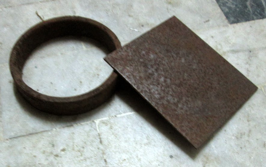

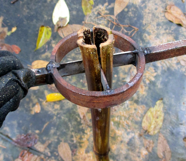

簡易剖竹器(上)
田的正後方是原地主種植的桂竹林,有取之不盡自己長過界需要清除的竹子
很早以前就想找一個剖竹器,看能否好好來利用這自然無料的資材...
於是孤狗尋找了許久,好像只有類似竹編工藝館才有使用到它
心動還不如馬上行動...
找到一片約2mm的鐵片+一段圓管圈
這麼簡單的東西不必畫什麼設計圖啦!
直接用手加工,只要刀片放得下圈內應該就沒問題!
當然要拿來當刀片的鐵片,也要先給它磨利些...

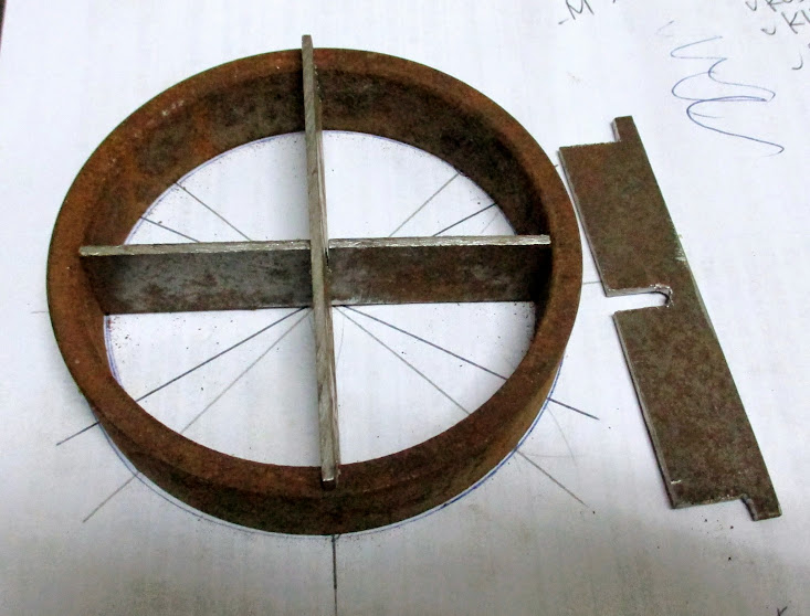

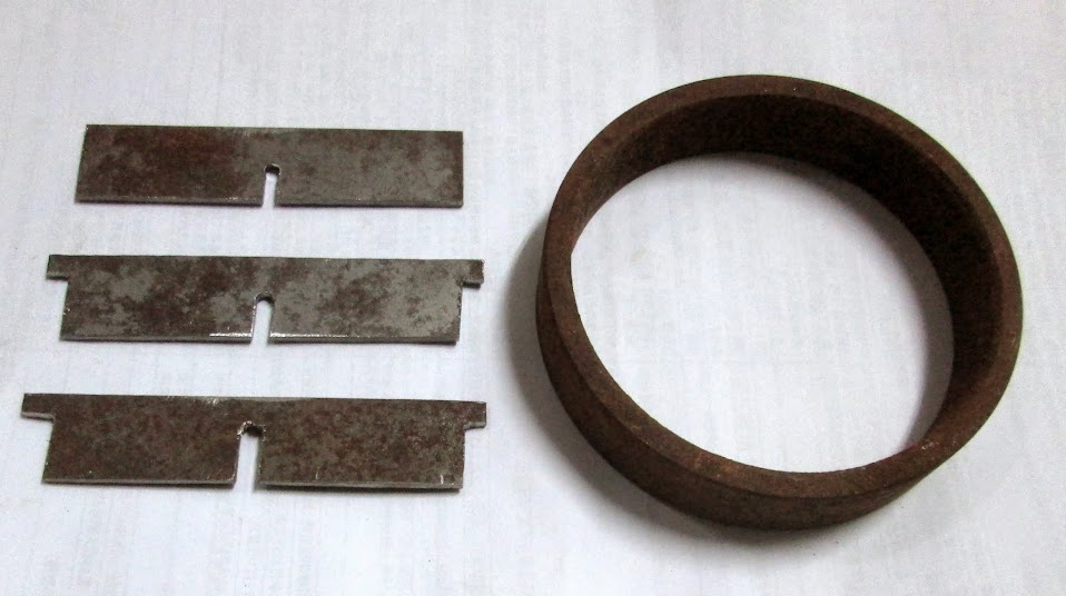

簡易剖竹器(中)
原本要做能拆卸式能切四轉六片,但是想到那超過界的新古竹直徑都還算小
加上活動式的或許就不怎麼粗勇了!
於是捨棄六片式的,以四片固定式為之...為了正確角度,當然還是畫個圖對照一下吧!...
再找之前壞掉的拐杖鎖,給它鋸成兩段焊成把手了!
就等著去試用看看啦!...

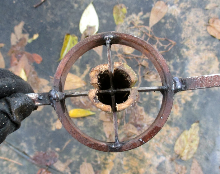

簡易剖竹器(下)
鋸根竹子來試試看...對準中心點...
側面
完成...

發表於 2015-3-11 07:37:38 | 顯示全部樓層
eastern 發表於 2015-3-10 19:29
簡易剖竹器(下)
鋸根竹子來試試看...對準中心點...
35年前住家附近有一竹行,當時他們的工具也是圓形,內有刀片,看起來像是水管蓋似的放射狀排列。然後把刀崁入竹子一端,把刀端舉高、竹子擊地,利用重力和慣性,由上而下漸次剖開。

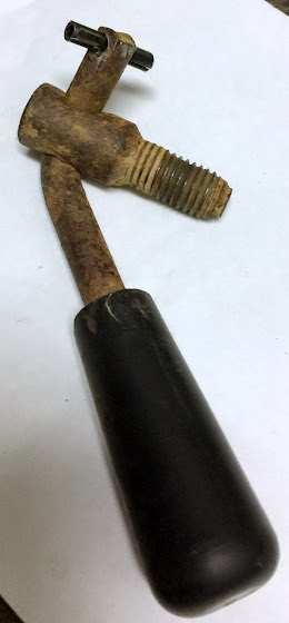

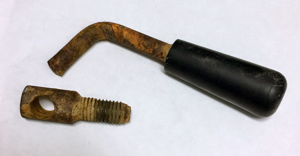

失而復得的古董把柄...
那天用小牛翻土時,翻出來一根類似陳年古董把柄...
當時是裹滿泥土生銹極了!...
本以為是前朝遺物...就將它先扔在花盆邊,至少是個鐵器可能還有一點價值嘛!...
過了一段時日後...,就在前天使用完小牛後,順便清理一下附在上頭的泥土
發現怎麼阻力桿上面的調整把柄不見啦!...
這會兒才回神過來...原來之前撿到的古董,並非寶物也!
而是...自己脫落的調整把柄,但是為什麼脫落了呢?...
原來它只有穿過調整螺絲在尾端給它壓扁,造成一些贅肉讓它溜不出去罷了!
但是操久了...振動+磨擦...自然它就逃脫了!
帶回家再給它合體吧!
