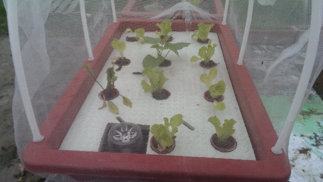

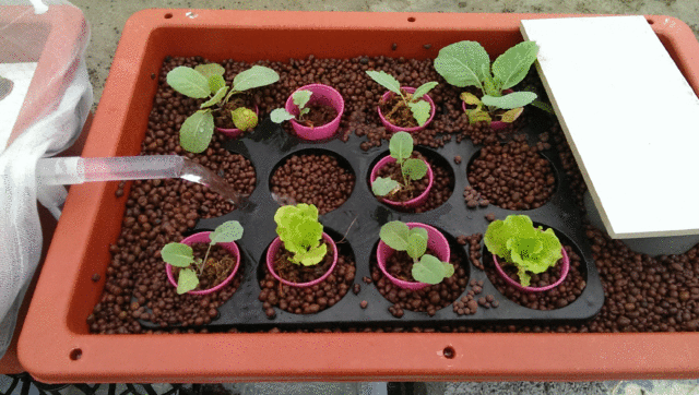

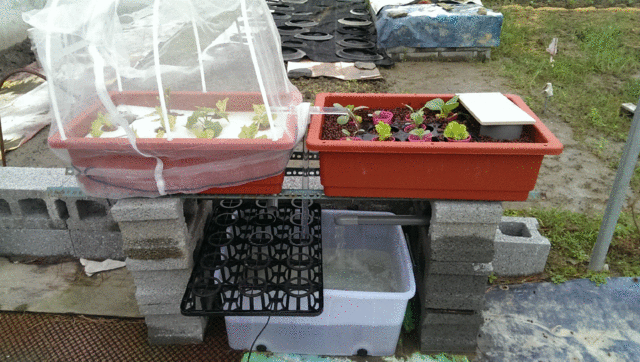

12/27
       上星期作了一組魚菜共生系統來試驗因還沒有魚,故無法觀察出與土耕之間的差異

看了大大農作要小心1.種果樹要排水好..你田地自然消水購嗎?  2.香蕉生病株   3.你地好大建議不用魚菜共生(也要抽水電費)  加油歐

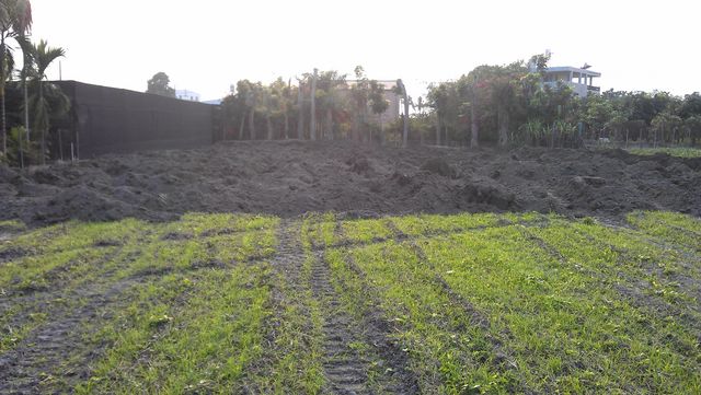

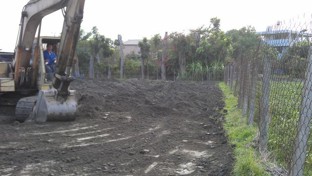

我也跟你一樣.我才發現我農地在80公分
地方有約20公分黏土  我以前種龍眼2棵  3年有次下雨1天就死了研究後就是那防水黏土惹的禍
  (無法滲水)小心歐不要像我   以下是大翻土200公分

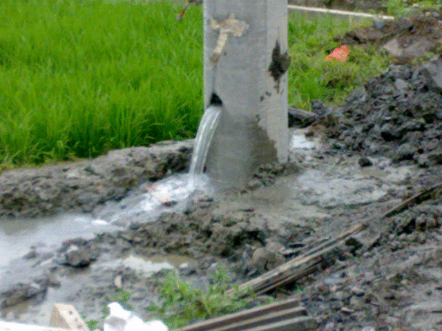

應當是俗稱"土格"要保它挖破,那我種的十幾種果樹那.....不就要重挖開重新來過,不過我的地還有另外一個問題是這附近地下水飽滿,之前蓋屋時怪手有將"土格"挖破,地下水會不斷湧上來

農田水稻在長時間耕耘下底下結晶就是黏土層看你分佈在哪挖破就好
還會有湧泉?不會吧

真的是湧泉

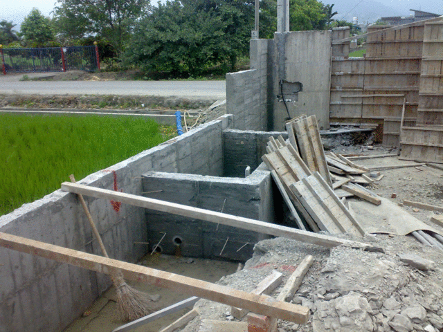

當初為了這口湧泉費盡心思,因它不斷湧水出來順帶將泥砂跟著出來洞口越濤越大後來用抽水機24小時不段的抽水地面綁6米*6米寬鋼筋灌漿,之後將水導引至後院才控制下來
