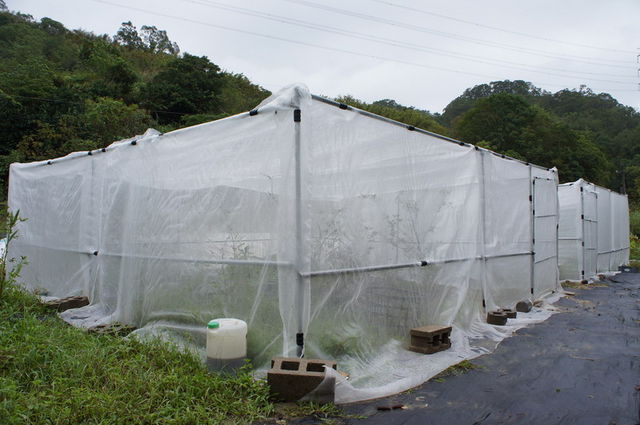

發表於 2015-12-6 21:33:18 | 顯示全部樓層
windidf 發表於 2015-9-3 16:57
謝謝您的回應,上禮拜已經選擇【平安】集運。
目前等貨來....再來就是搭簡易溫室囉!!
終於初步把自己的網室組好了。
每一座網室的使用材料:
一、 6公尺錏管(粗細:1吋):5+9支,【餘料6支120公分】(NT:2800元)
(1) 其中5支每240公分裁成一段,總共10支240公分的,直立埋於土中。
(2)另外9支(每支6公尺)不裁切,用於網室上方結構與中間補強【中間一支裁掉門寬120公分左右】。
二、門【錏管(粗細:4分) 2支】:裁成2支180公分,4支120公分【餘料3支120公分】(NT:280元)。
三、T型與十字串接零件:30個   (NT:600元)
四、門零件:門包角8個、門座2個與門球2個(NT:140元)
五、32目白網:12尺寬*100尺長1件 (NT:1500元)
六、固定網子用的零件【黑互仔】:100個   (NT:400元)
七、水泥+沙(NT:400元)
每座成本大約是6千多!
ps.網室上方應該再補一支,構成十字型,網子比較容易拉緊。

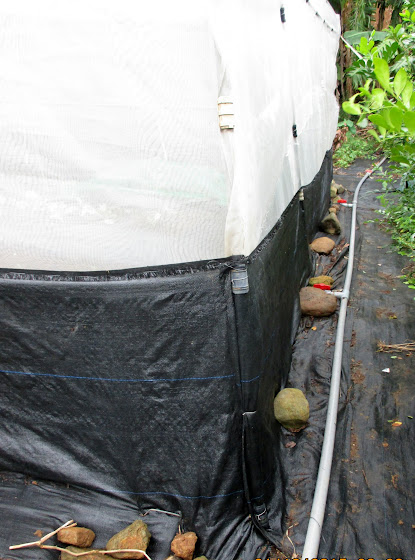

發表於 2015-12-7 08:47:01 | 顯示全部樓層
windidf 發表於 2015-12-6 21:33
終於初步把自己的網室組好了。
每一座網室的使用材料:
windidf大,
可有全部零件未組裝之相片?
例如: 四、門零件:門包角8個、門座2個與門球2個 ---的詳細零件與門是如何固定?
自己也有一個用手邊材料構築的簡易小網室,但是一開始夏天種的蔬果幾乎都長不好,完全沒有收穫...
因為蝸牛及害蟲還是伺機溜進網室裡,或原來土壤裡的蟲子被呼喚出來聚餐了!
從此網室內反而變成了蟲蟲新樂園...
後來把周圍底部整個紗網往地下紮下,再加一層抑草蓆沿著紗網底部蓋住,離地上方至少要高於30-50CM(如下圖)
因為十字花科的害蟲"跳仔"可是跳高好手呢! 還有沿著相接的紗網最好縫合起來,減低讓它們有任何進入的死角!
如此...我相信...今年的冬天應該會有一些收成了吧!...

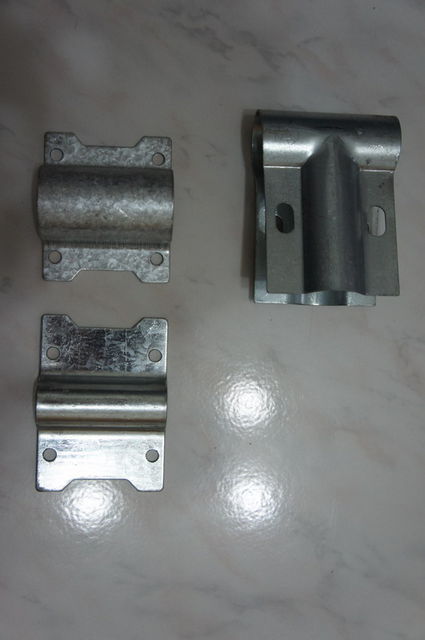

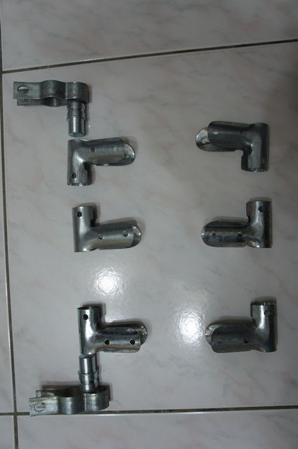

發表於 2015-12-7 09:55:31 | 顯示全部樓層
eastern 發表於 2015-12-7 08:47
windidf大,
可有全部零件未組裝之相片?
門的零件如下,左上方依序為門座、門球與門包角【4個可以構成口字型,放中間可以加橫、豎桿】
網室主零件,左側上下依序為1吋十字卡與4分十字卡【我拿來鎖十字交叉桿】,右側為T字卡【我拿來鎖邊角與上端橫豎桿】
網室下端因為草還沒除乾淨,原本打算除玩草後用抑草蓆壓著固定;倒是沒想到抑草蓆要抬高3-50公分,請問32目的網子"跳仔"會鑽進去是嗎??。

32目的網子"跳仔"應該不會鑽進去,但是靠地面部份多一層阻擋是必需的
原來我剛搭好的網室內,種啥死啥...植物幾乎比種在室外還差,以茄子為例,室外還有收成;室內一條也沒有...
我原先也有買32目的網子,但是發現雨水幾乎無法直接滲入;只好更換為24目的網子使用
還有一點: 如果要使用原來網室內的土壤來種植,最好先開溝做埂後,放水淹滿溝內...也可以稍微治蟲一下!
以上純為自己的一點經驗談啦!...
