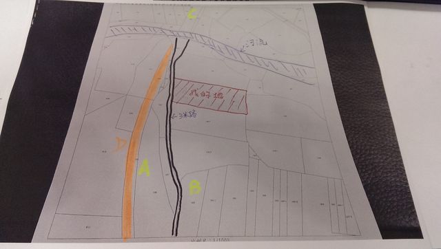

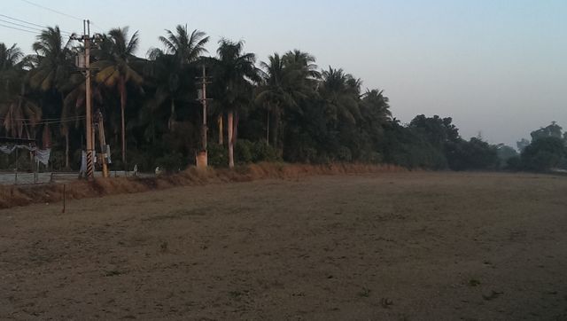

 樓主| 發表於 2014-1-2 10:57:25 | 顯示全部樓層
本帖最後由 水蛙 於 2014-1-2 13:46 編輯
A、B、C三個申請電力方案都被否決了,請電真的好難,沒關係!再接再厲,就在農路隔壁有1條舊台糖鐵道,鐵軌已移除,既然別人的第不給借用,只好打台糖的主意,於是D方案正式展開
水電說向台糖租地申請電力立柱,電線桿架設在台糖土地上,租用費用1支電線桿為8,000元,
算一算好像比地下化划算(真抱歉,小弟口袋真的太淺了),台電說過1支電線桿架設距離為35公尺-50公尺,而那條鐵道最後有1支電線桿可接電,所以大概要付租4-5支電線桿的費用8000*4=32000,經家族成員討論下還能接受,趕緊再申請台電與台糖會勘,期待能有好消息。
圖中D為舊鐵道,至我的地對面距離比較短,有2塊地號。
照片中左邊隆起處為舊台糖鐵道
參與人數 3威望 +35 收起 理由
tyan + 15 太棒了!
sjju + 5 太棒了!
home0299 + 15 加油!
如果貪心是前進的泉源,那不滿足便是成功的原動力。
2438
期待有資材室的蛙
94204
 樓主| 發表於 2014-1-2 13:59:14 | 顯示全部樓層
大約是102年7月份吧,台糖和台電再度派人會勘,台電表示架設在台糖地上要租用費,只要台糖同意就可以,但要知道舊鐵道範圍,才不會架設到別人的土地上引起糾紛,台糖的人看了一下表示,這樣窒礙難行,連他們都不知道舊鐵道範圍到哪?更何況電線要跨越私人土地需要同意書,這方案不行啦,連理都不理就逕自走了。台電也表示:等你處理好台糖在找他們來申請。
雙方推來推去,沒有結果,徒勞無功,難道小老百姓要申請電力這麼困難......。
