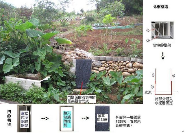

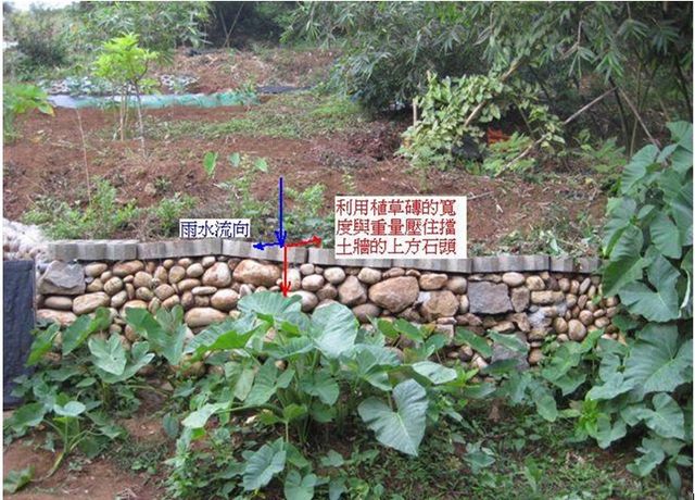

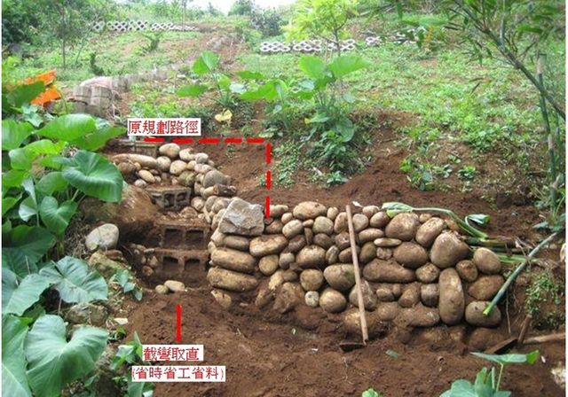

5.3擋土牆
這些石頭是從楊梅運過來的,當時農地有請挖土機挖一個井所弄出來的石頭,以為工錢白花了沒想到現在可以轉活用。擋土牆施工比較簡單省力,過程中也引來鄰居、鄰長關切,還好沒有用機器施工故不違規。

我有上網查看肖楠樹的圖片,真的樹形很漂亮,如種植10~15年是否有兩層樓高?如您所言,想在入口左右兩邊各種一顆,取代現已種的樟樹(已有150公分)。另外請教
1.臨路擋土牆的內側有這種不知名的樹,可以護坡嗎?還是會破壞?
我想改種香蕉好嗎?距離要多遠才不會破壞擋土牆?

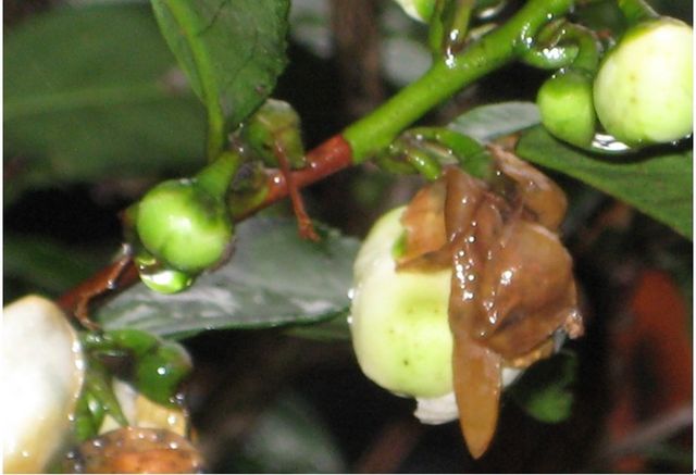

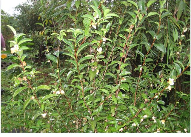

2.這是苦茶樹的花?還是茶葉的花?
胡媽媽 + 12
212
1283
1283
發表於 2014-1-6 22:43:36 | 顯示全部樓層
yzlin 發表於 2014-1-6 20:41
Linhidy大:
我有上網查看肖楠樹的圖片,真的樹形很漂亮,如種植10~15年是否有兩層樓高?如您所言,想 ...
1. 肖楠10~15年一樓高都有困難,兩樓高大概不容易..我是沒見過...
2.樹一般都有水土保持的作用,我想破壞應不至於,既然已有石塊檔土牆,就不用擔新崩塌的問題,
如果要防止表層土壤流失,可以種植護坡植被,草皮,或是茅草類的作物,如培地茅等...
3. 香蕉種山坡地較不適合,尤其結果的重量恐會造成傾倒,山坡地排水佳,其實可以種的果樹很多,
如水蜜桃,...等,建議選一些高經濟作物栽種,如真想種香蕉,就找一些矮種,鏟平靠周圍區域來種即可
4. 一百多坪說大不大,建議要慎選栽種作物,考慮日照,風向,海拔,水氣,選擇適當的作物,例如桂花不要種在北面
  強風下會長不好,七里香就ok...
5. 苦茶有分硬軟枝,大小果,我沒有研究不太確定...以上建議都是我個人有的經驗,其它沒試過就不好說..
   希望有幫助...
6. 最後一點建議,可以的話規畫排水路徑,當大雨傾洩而下時,有一定的排水通到會比到處溢流好多了....

2.這是苦茶樹的花?還是茶葉的花?

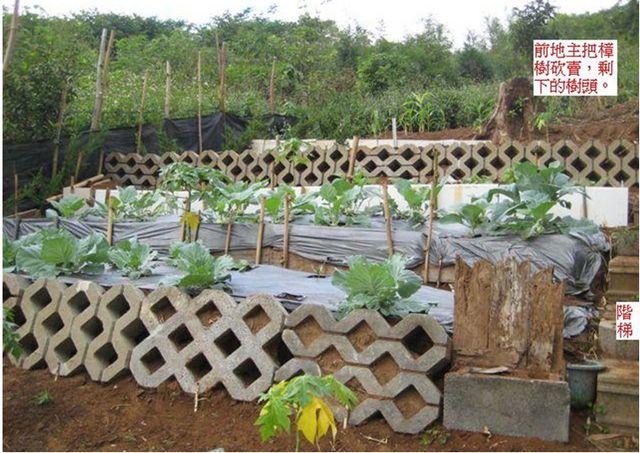

5.4梯田
起初是用剩餘的植草磚,針對坡度較陡的地方施工,只夠完成2個平台種菜。但搬運植草磚太累了,不足數就不敢再買以免自討苦吃,改用塑膠浪板或棧板等廢料圍成另2個平台試用看看。

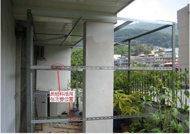

5.5工寮

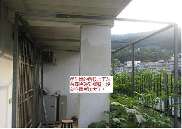

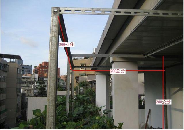

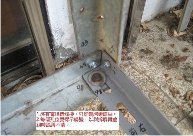

由於每次上工的第一件事就是從車內搬出工具,收工時再搬回工具上車;還有碰到下大雨的時候,常常滿身泥巴就躲進車內,所以一直想弄個可以遮風避雨的工具間。請人施工擔心太招搖,幾經思考認為自己DIY最理想,但老婆擔心颱風來襲會翻覆,我說鐵皮屋躲在竹子下面沒問題。

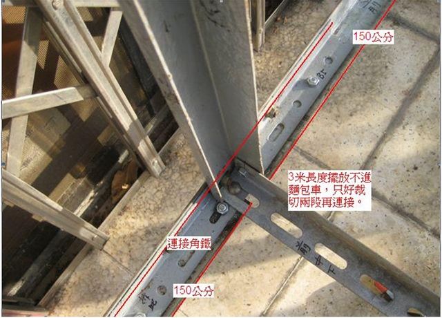

骨架:工寮面積1.8坪即2米X 3米是取決於住家陽台的空間,因農地沒電就在住家陽台裁切角鋼,再用螺絲固定成骨架,是獨一無二的可拆式工具室。材料都是廢物利用或是二手料(楊梅農地取回),可以看出規格形狀並不一致。不足時才買新品(有孔的角鋼),後來才知道Fbike家有各種中古料出售。
