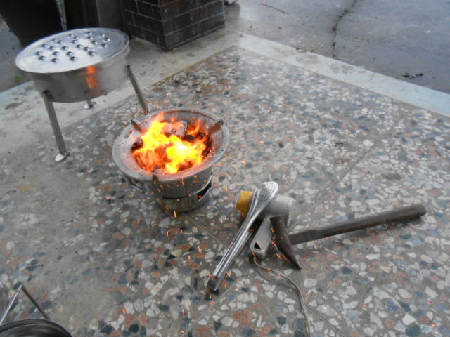

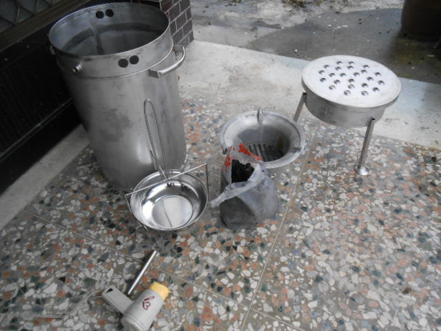

樓主: 包種茶
~真棒的行動廚房...無煙環保烤肉爐~

我認為下火烤也可和上火烤一樣效果,只要隔鍋烤或是隔著鐵板烤,還有隔網避免食材貼在鍋子上,最上面有鍋蓋,形成烤箱效果,有溫度計監視溫度, 若超過250度則關閉進風,讓溫度不再上升。這樣爐子鍋內溫度均勻,不用翻面二面一起熟,也不燒焦

我認為只要是漆都不保險, 還是用不銹鋼安全些, 若沒有不銹鋼寧可鑄鐵,或是黑鐵,寧可不噴漆,  悶雞比較不脆, 可以在蓋子上設立調整孔, 當雞熟後開啟通風口,讓水氣蒸發出去,這樣就能二全其美

第3個無煙炭燒爐 和我的樂活爐很類似哦
我的專為烤雞用 只有底座就是炭燒爐了
