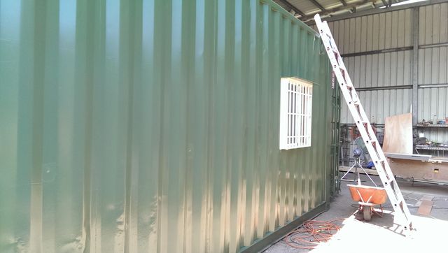

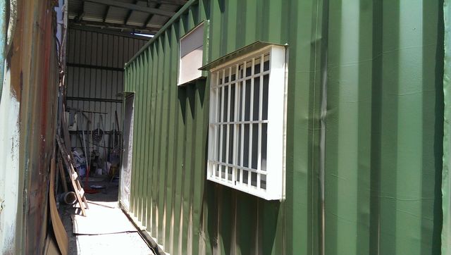

star0545 發表於 2014-8-20 13:24
貨櫃已完成噴漆...
蘋果綠雖然很普通
但是應該是很能融入農地的色系吧!
加上窗戶及內部裝潢完工照片

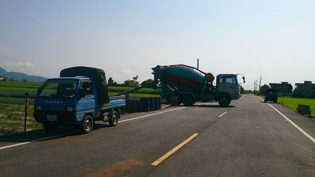

 樓主| 發表於 2014-9-1 16:36:33 | 顯示全部樓層

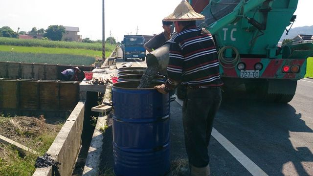

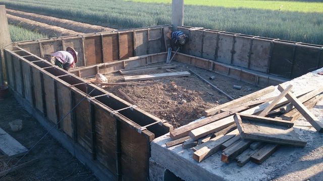

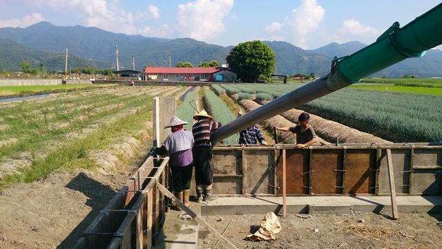

版橋&曬場地基完成
本帖最後由 star0545 於 2014-9-12 17:59 編輯
版橋施工完成
緊鄰版橋的曬場地基擋土牆施工中
小小工程,出動3台小貨車&4個工人

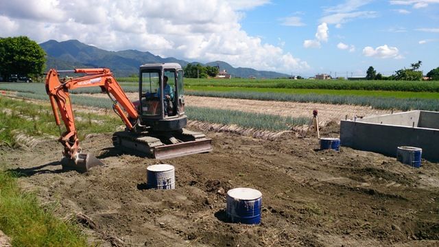

讓我覺得很困擾的汽油桶....後來是請師傅『順便』幫我處理
下星期要請怪手來整地放汽油桶了....
在此同時,雜草長得讓我好想哭泣....

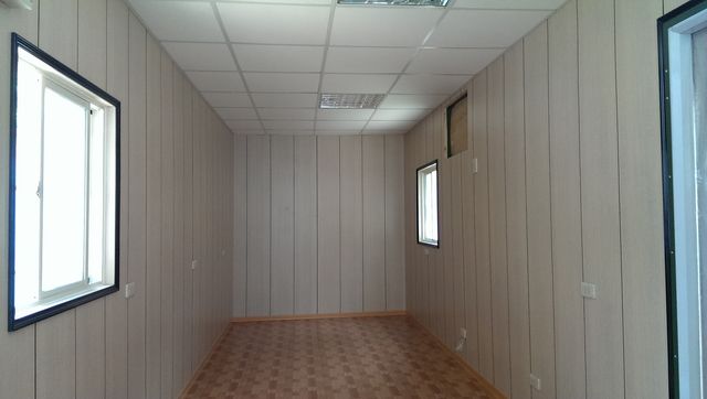

貨櫃屋完工及內部裝潢相片

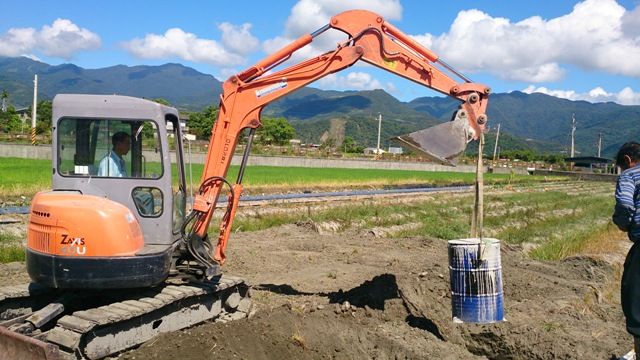

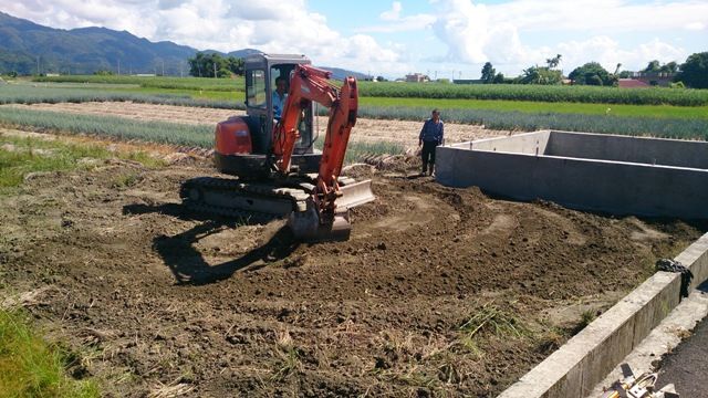

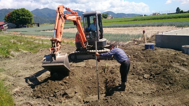

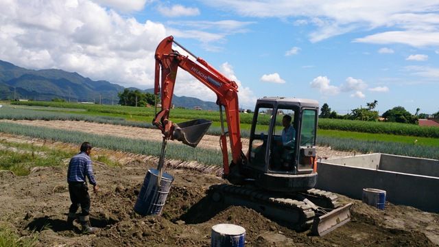

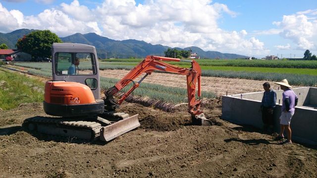

 樓主| 發表於 2014-9-12 17:51:00 | 顯示全部樓層

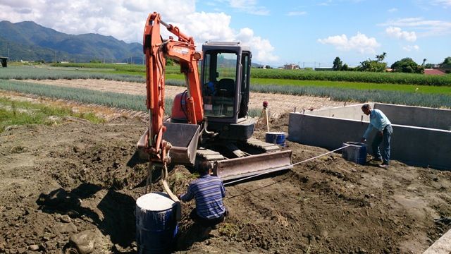

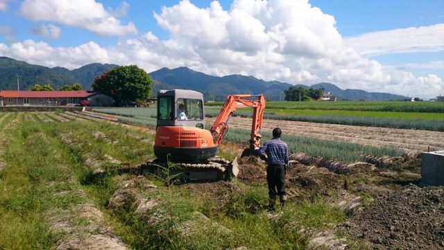

貨櫃屋地基完成
本帖最後由 star0545 於 2014-9-12 17:58 編輯
讓我們煩惱的貨櫃屋地基完成了
如果找到有經驗的師傅
其實他們都會幫你全都弄好的
後來發現開怪手這位其實也是鐵工
處理貨櫃比泥作師傅更拿手
當初如果直接找他負責會弄得更仔細
後面大家自己看圖說故事了....

你的貨櫃屋看起來是在平地且四周無遮蔽物
必須要注意到
1.若有可能淹水 要小心(把貨櫃固定在水泥柱上比較安全)
2.常日風向(如平常吹北風等) 颱風來時等 要有適當措施避免日後被吹跑
3.四周無遮蔽物,貨櫃被日照時間將會非常長,尤其是屋頂與西曬面的防曬要特別注意! 蓋個鐵皮屋頂,且屋簷越大越好(如1m)對日後貨櫃內部降溫會有非常大的幫助
4.好的浴廁真的很重要 強烈推薦千歲排浴廁
這是我玩貨櫃屋的心得
