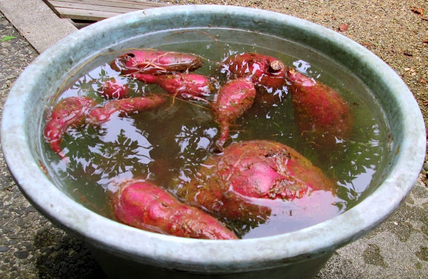

採收地瓜時肉眼可以看到外皮被啃的坑坑洞洞的,還不是蟻象的傑作!
一般蟻象侵入產卵後,只會在地瓜表皮留下極細微如縫衣針頭之細孔...
外觀很難辨認,所以有時候誤判就會砍錯地瓜.
外表漂漂亮亮又大顆的地瓜,只要被蟻象叮上就是如此下場...
這些也都是被染指的...
最後想出一個方法,將地瓜泡水後,浮在上面的幾乎100%是已經胎死腹中了!
不信您可以試試...
