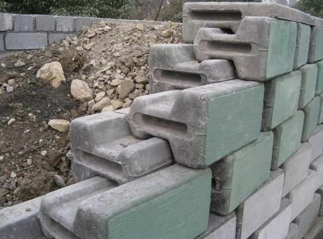

發表於 2018-12-13 20:25:04 | 顯示全部樓層
外國人造的砌石.
