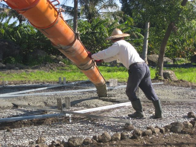

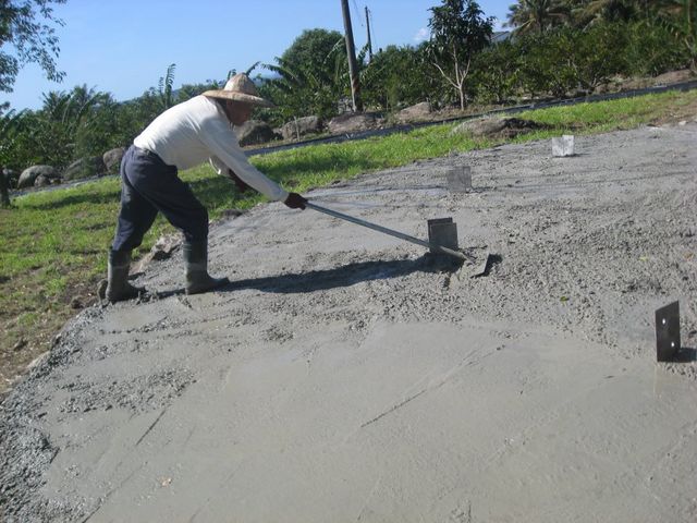

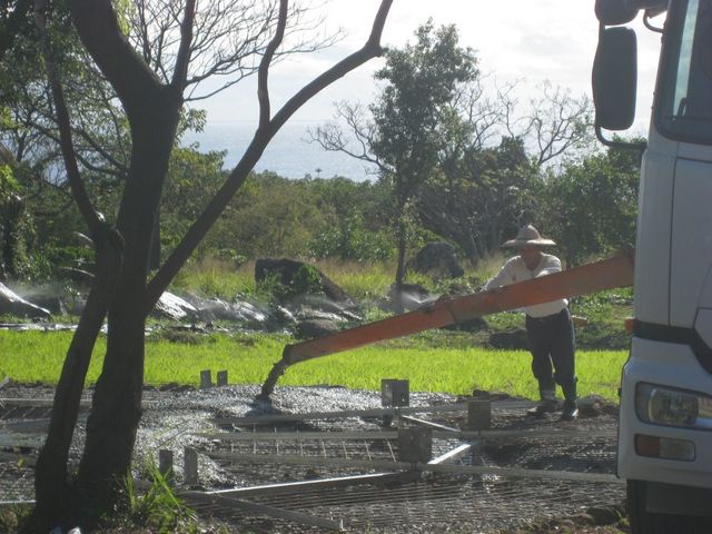

 樓主| 發表於 2015-4-24 08:47:38 | 顯示全部樓層
水泥車開始灌漿地基...

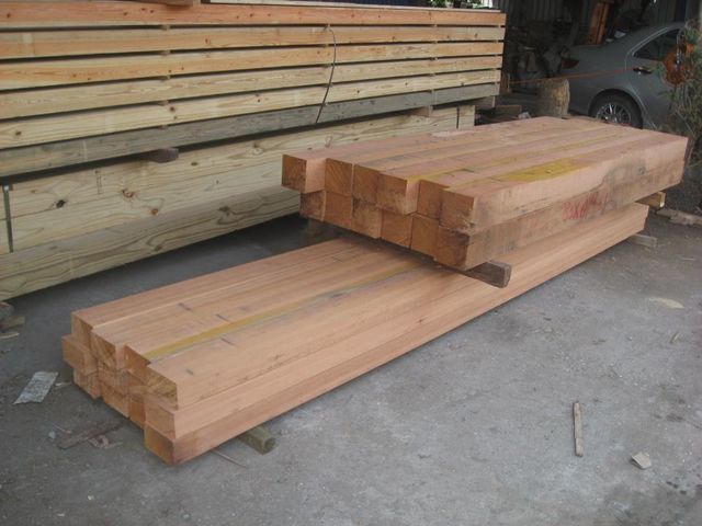

 樓主| 發表於 2015-5-2 08:43:18 | 顯示全部樓層
本帖最後由 zome 於 2015-5-3 20:22 編輯
木屋預定採用木材如下列:
冰片木, Kapur, Borneo camphor wood, 學名(Dryobalanops aromatica)
產地:南洋,東南亞地區
氣乾比重:0.56~0.84
木材特徴: 邊材色為淡黃褐色,略帶赤色。心材為淡赤褐色,或農赤褐色。新鮮材樟腦之芳香特別強,而老木片潑上熱水時亦能感到樟腦之芳香。外觀類似Keruing,Apitong,但冰片木色澤較為鮮豔。
木理通直,木肌粗而均勻,木材硬度中等,稍重,旋切容易發生割裂,若以90度C熱水煮沸處理,即可解決大部分缺點,乾燥較需時間。
太平洋鐵木, Ipil, Merbau, 學名(Intsia bijuga)
產地:南洋,東南亞地區
氣乾比重:0.74~0.9
木材特徴:邊心顏色差異明顯,心材為黃色、橙色之褐色,在外氣下為帶暗褐色或赤色之暗褐色,淡色之心材的徑切面刨削時稍有光澤,有黑色條紋,木理交錯,有波狀紋,木肌稍粗均齊,木材硬重,加工旋削容易,耐久性非常好,乾燥容易。
參與人數 5威望 +71 收起 理由

發表於 2015-5-3 19:24:43 | 顯示全部樓層
本帖最後由 jasanlin 於 2015-5-3 19:26 編輯
zome 發表於 2015-5-2 08:43
木屋預定採用木材如下:
冰片香 Kapur 俗 稱:卡普爾、山樟
原料產地:印尼
不考慮鐵木啦!價格問題嗎?
順便告知歐洲OSB板和美國OSB板品質差遠了,美國板內層膠合很密,歐洲板膠合稀稀疏疏爛透了,很不適合切割,千萬不要再用,特此告知,我已經買了一堆也只好勉強用了。

 樓主| 發表於 2015-5-3 20:09:34 | 顯示全部樓層
jasanlin 發表於 2015-5-3 19:24
不考慮鐵木啦!價格問題嗎?
順便告知歐洲OSB板和美國OSB板品質差遠了,美國板內層膠合很密,歐洲板膠合 ...
因價格因素,冰片(較廉)與鐵木會搭配使用。內層使用冰片,外面得用鐵木。
感謝告知OSB板的使用心得,OSB膠合板比較不放心使用,還是以原木為上策,

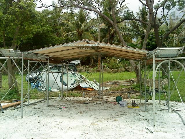

 樓主| 發表於 2015-5-11 21:57:35 | 顯示全部樓層
使用鷹架、角鐵、木板及帆布,搭個簡式工寮。

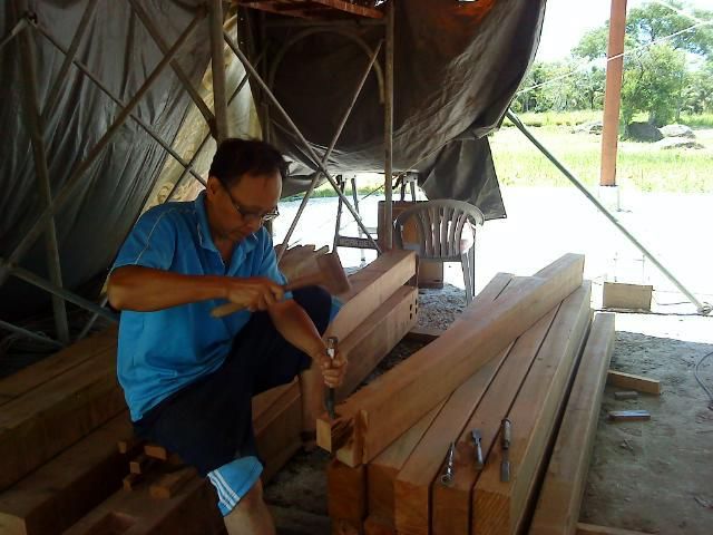

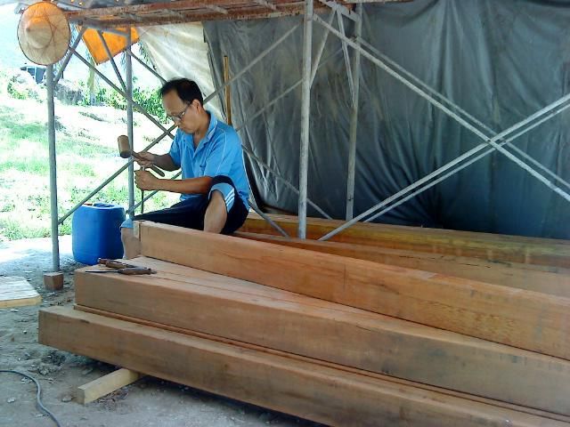

 樓主| 發表於 2015-5-18 08:04:51 | 顯示全部樓層
將木材運到農地上.
在簡便式帆布工寮...開始做樑與柱榫卯結構接頭部分...
全部親力親為製作要花很多時間

發表於 2015-5-18 08:10:08 | 顯示全部樓層
木屋預定採用木材如下列:
可以問一下嗎
你那些新木材花了多少?

 樓主| 發表於 2015-5-18 20:42:01 | 顯示全部樓層
冰片木每材$120,第一批採購項目為13根柱子、樑子及天花板,約1200才。
