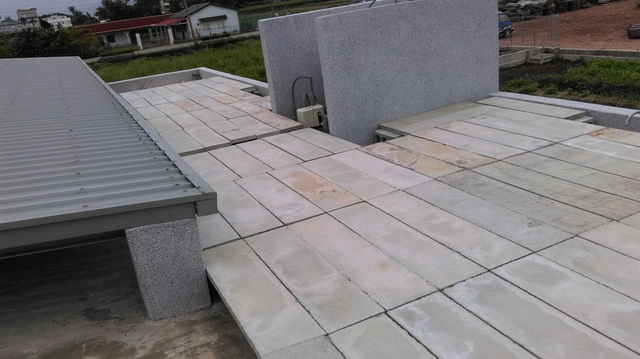

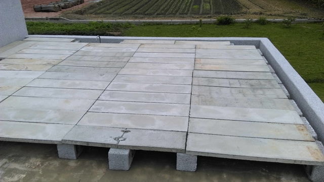

我房子屋頂隔熱的做法是
1.先用空心磚每120cm排一個
2.再用3cm厚水泥板放在空心磚上.利用20cm高的空心磚空氣當隔熱層
成本:3000元/坪
效果:滿意
日後維修:無
壽命:與水泥相同
給各位參考參考......

發表於 2016-1-22 00:01:26 | 顯示全部樓層
Opaso 發表於 2016-1-21 19:15
我房子屋頂隔熱的做法是
1.先用空心磚每120cm排一個
2.再用3cm厚水泥板放在空心磚上.利用20cm高的空心磚 ...
請問這樣擺,人能行走於上嗎?
20
166
772
772
發表於 2016-1-22 05:56:00 | 顯示全部樓層
ttswu 發表於 2016-1-22 00:01
請問這樣擺,人能行走於上嗎?
可在空心磚上行走比較安全.
若常行走,可在水泥板中間再補一個空心磚即可.

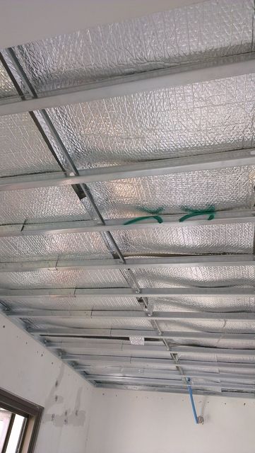

發表於 2016-1-23 18:11:28 | 顯示全部樓層

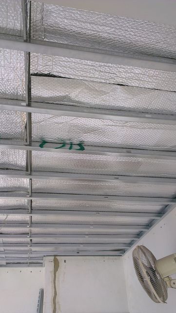

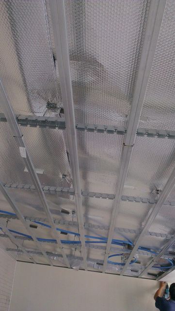

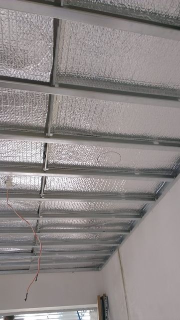

分享一下
之前註冊這裡的帳號也是因為家中要裝潢 又是在頂樓
面北沒建築物 面東沒建築物 面西面對中庭 但我這凍又比西棟高
所以夏天就形成白天東曬 曬到中午正曬 曬到下午西曬 一整個曬曬曬得好格局
加上面北沒阻隔,冬天颳北風 房間比外面還冷....(舊式推拉窗縫隙大,風都直灌)
颱風天還要用報紙捆一捆塞在窗戶縫隙= =
所以再重新裝潢後使用鋁隔毯  那時候一直搜尋站上的文章
結果台灣鋁隔毯的供應商價格都實在是我無法接受~
於是透過友人就進口了六大捆鋁隔毯進來請師傅施工
因為我有用暗架矽酸鈣板的天花板厚度6mm  日本麗仕(LUX)
鋁隔毯是鋪在暗架上 有些剛好在交界有被火藥釘著,後來因為這樣施工要對準麻煩
所以師傅直接就裁成能塞進去的尺寸 丟在暗架鋼架上.....
很多都是重疊堆放,就是兩塊間是重疊的~本來是有用3M鋁箔耐熱膠帶貼合 但是也是施工太麻煩了XD
因為矽酸鈣板的師傅沒多收錢.....
所以就方便就好~整個鋪上去後 夏天吹冷氣真的很舒適 不會再有那種熱烘烘的感覺
夏天正中午進房間也不會熱到受不了那種....
目前冷氣是用日立日本原裝變頻系列,吹的時間比以前久卻比以前省錢
今天2016/1/23全台寒流大爆發 吹著暖氣 溫度也不容易散失~
因為客廳沒裝潢 所以沒有使用鋁隔毯 吹暖氣吹到21度 關掉後30分鐘左右溫度就降到快19度
房間吹暖氣吹到21-22,關掉後出去3-4小時回來 氣溫都還有19度快20度
我是用溫濕度計測量,暖氣只開22度 客廳因為空間大是開24度都往下吹(客廳加吊扇開最小循環)
鋁隔毯真的是個不錯的保溫隔熱材質,只可惜我後悔的是當初沒有鋪兩層
我是用雙層小氣泡+雙層鋁箔
照片就不放太多 因為好幾張都有拍到師傅照片

發表於 2016-1-23 18:13:08 | 顯示全部樓層
smallgiral02 發表於 2015-11-26 22:03
借版主之版面請教高人們...
我用雙氣泡雙面鋁隔毯,,直接貼一層於室內天花板下..印象中溫差約2度左右
你這個效果肯定不錯....但是這個印象中重量也是有的,如果你要黏貼室內天花板下,要考慮你天花板是怎麼固定的
會使用鋁隔毯其實就是....輕量好施工...
