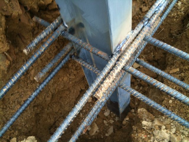

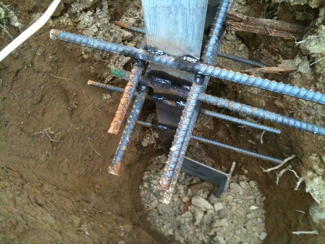

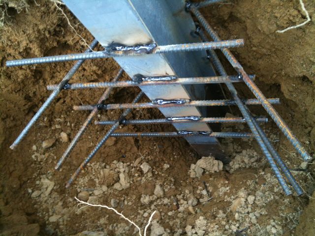

發表於 2014-12-25 20:05:43 | 顯示全部樓層
wei883358 發表於 2014-12-25 17:28
H型鋼上面焊了釵h橫桿是為了讓空心磚咬合更緊密
鋼構師傅很"搞剛"啦~~仔細謹慎
H型鋼也會灌漿~~

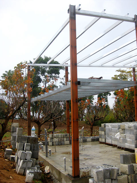

要灌漿的話就好像src施工法,那四周圍都要有鋼筋綁紮呢?至少也要用點和鋼絲網繞圈吧!個人想像是如果搖晃的話,混凝土和H型鋼會部會因為沒有剪力而脫開了,所以那些鋼筋其實是增加剪力用的,我的地梁也是那樣焊的,可我只是埋下去1米,你參考看看。

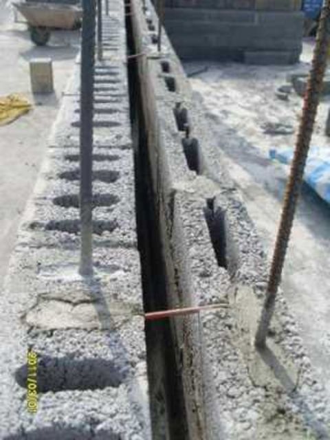

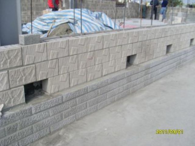

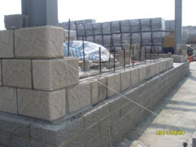

發表於 2014-12-25 20:20:50 | 顯示全部樓層
本帖最後由 jasanlin 於 2014-12-25 20:25 編輯
wei883358 發表於 2014-12-23 18:46
這幾天的進度~~
化糞池吊入
鋼構上僅焊了幾根鋼筋,如何能固定空心磚呢?是不是應該伸出空心磚的接縫,然後底部在適當處加焊立筋穿出空心磚後灌漿灌滿空心磚,才能固定住空心磚的結構呢?
相信師傅也是這樣施作,我講太早了,跟你說的固定空心磚用不太搭咖啊!!轉載2home空心磚屋的圖片給你參考。
附註:網路查了一下,果然也是美莊公司的作品,應該可以放心啦!

發表於 2014-12-25 22:52:01 | 顯示全部樓層
jasanlin 發表於 2014-12-25 12:40
看不懂H型鋼上焊接一堆橫鋼筋的用途ㄟ,H型鋼還要灌漿嗎?如果沒有,那防鏽很重要喔!!
H型鋼上焊接的橫鋼筋,雖非正式的補強手法,不過小弟認為對H型鋼而言,應有些許的補強效果.

 樓主| 發表於 2014-12-26 12:26:56 | 顯示全部樓層
jasanlin 發表於 2014-12-25 20:05
要灌漿的話就好像src施工法,那四周圍都要有鋼筋綁紮呢?至少也要用點和鋼絲網繞圈吧!個人想像是如果搖晃的 ...
謝謝jasanlin大的分享~~
139
3713
3713
 樓主| 發表於 2014-12-26 12:29:16 | 顯示全部樓層
雞腿 發表於 2014-12-25 22:52
是的~~鋼筋橫桿是補強與混凝土的接合~
139
3713
3713
 樓主| 發表於 2014-12-26 12:29:40 | 顯示全部樓層
jasanlin 發表於 2014-12-25 20:20
鋼構上僅焊了幾根鋼筋,如何能固定空心磚呢?是不是應該伸出空心磚的接縫,然後底部在適當處加焊立筋穿出 ...
jasanlin大~您說的沒錯~~鋼筋橫桿跟空心磚真的不搭嘎~~
因為我誤會師傅說的話~
橫桿是要增加跟混凝土的接合力
早上去了工地~特別問了師傅
謝謝jasanlin大~您真是厲害~~
參與人數 2威望 +23 收起 理由
jsun8899 + 15 我很贊同
jasanlin + 8 我很贊同

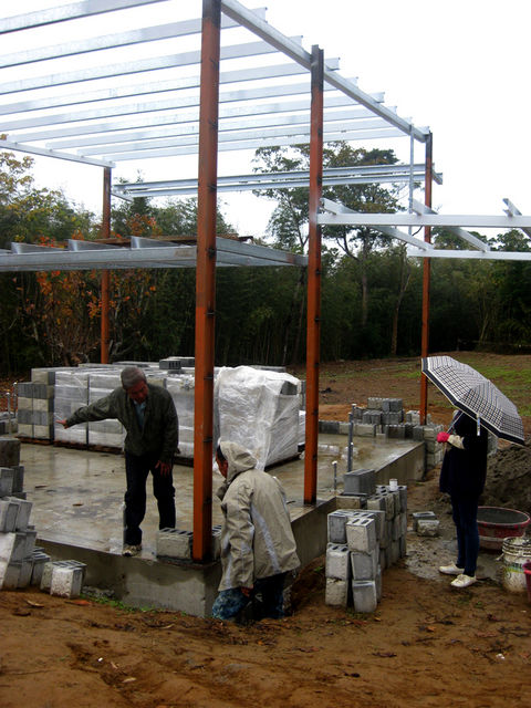

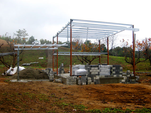

 樓主| 發表於 2014-12-26 12:56:12 | 顯示全部樓層

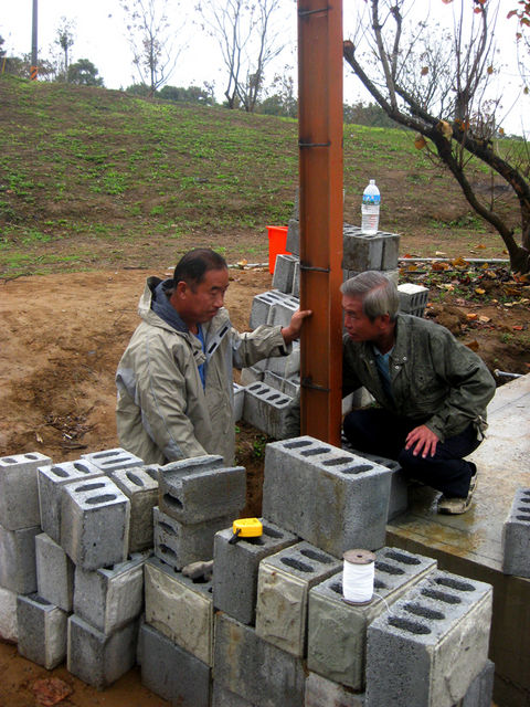

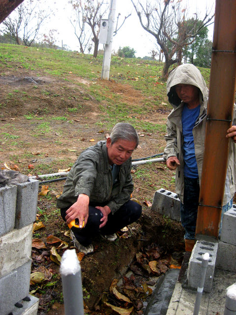

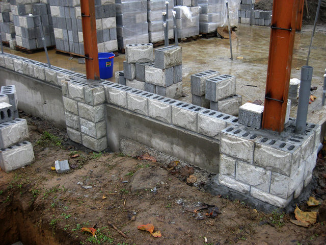

今早市區沒下雨~山區(工地)斷斷續續的下著小雨
鋼構師傅特別跑來跟空心磚師傅討論水剪落水管位置事宜
兩位師傅都是認真、負責、謹慎的老師傅~
即使下著雨仍繼續討論著工程細節
一直檢討著施工順序及水管高度的配置
房子能讓這兩位認真的師傅施工真的很幸運~

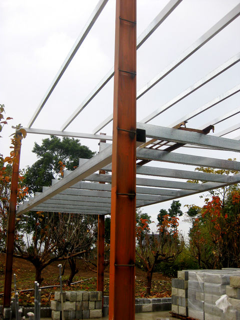

昨日熱心HOME友提出~H型鋼上焊的鋼筋橫桿問題
因為是首次接觸空心磚~施工細節上有些不清楚~
今日一早問師傅~原來橫桿是要增加與混凝土的抓接力
不是跟空心磚啦~~是我誤會了師傅的意思
鋼構師傅認為H型鋼平滑的鋼鐵表面與混凝土的抓接力不夠
因此自行增加了鋼筋橫桿
這我也是到了現場才知道的
一般鋼構師傅是不會那麼"雞婆"的幫我們設想
因為整個工地全部焊上的橫桿有幾十根以上
要花費很多時間人力
真的是很感謝這麼認真又細心的師傅~~

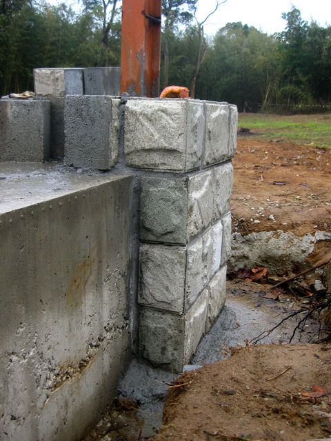

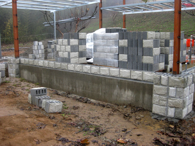

昨日下午變天下起大雨~
空心磚師傅沒有離開現場
在車上躲雨~還冒雨施工~~完成了一個柱底
磚面很自然很好看~

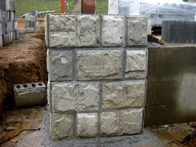

聽美莊公司說最近新增開了好幾個模型
一共有15種不同的"岩面"
交錯搭配使用可以讓牆面呈現更自然的風格
工地目前的樣子~
鋼構結構完成~
空心磚師傅施工中~

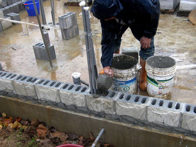

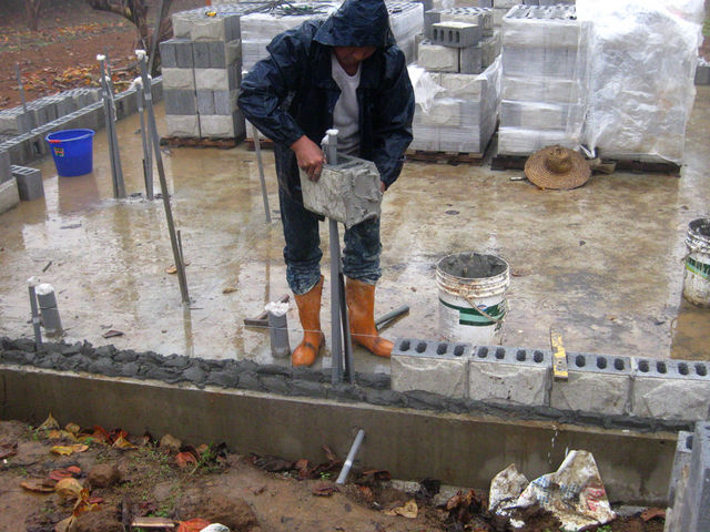

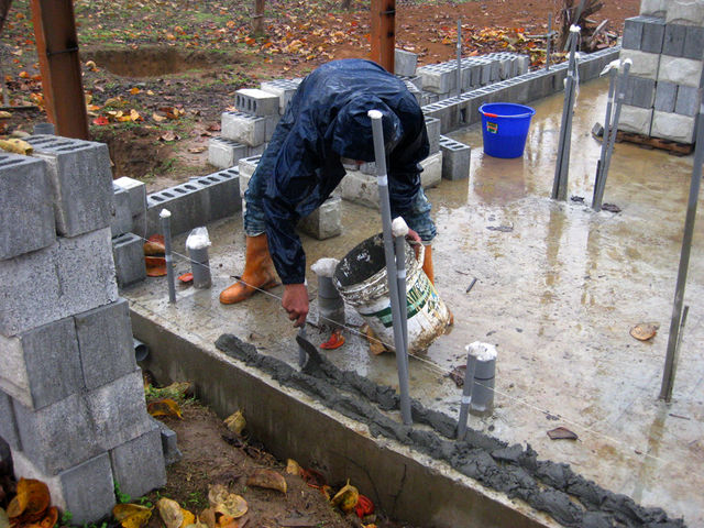

 樓主| 發表於 2014-12-27 20:10:10 | 顯示全部樓層

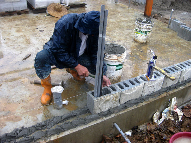

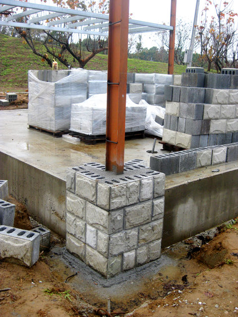

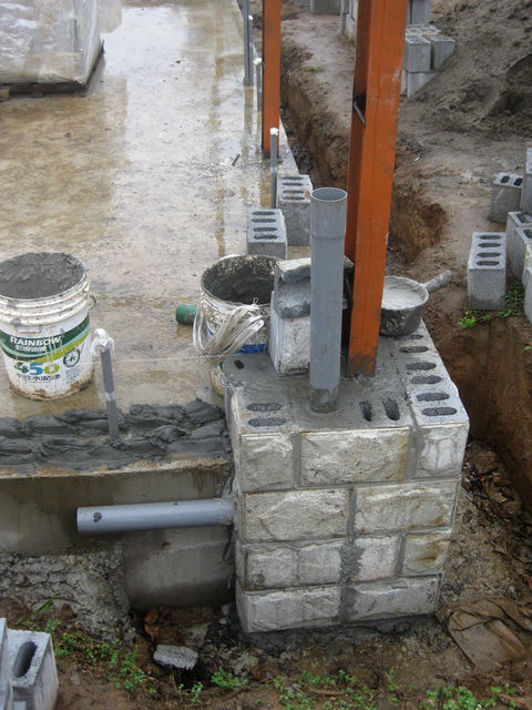

本帖最後由 wei883358 於 2014-12-27 20:14 編輯

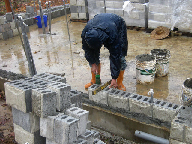

連續三天都下雨~~但是師傅照樣上工
我也跟著上工~拍照~紀錄
今日進度完成柱基及圍第一層的空心磚~
師傅說第一層磚比較麻煩~但很重要~需要更仔細
師傅每貼一塊磚就用水平儀量一次
務必達到水平~~很"搞剛"

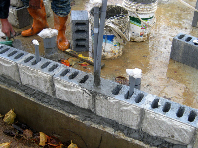

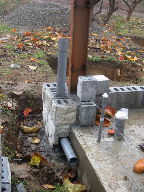

屋頂是包在磚牆內
所以屋頂落水管是包在柱子裡
這樣外觀比較美觀~俐落
不會旋一條水管在外牆上
所有管線都包在空心磚內
填入水泥砂漿~
