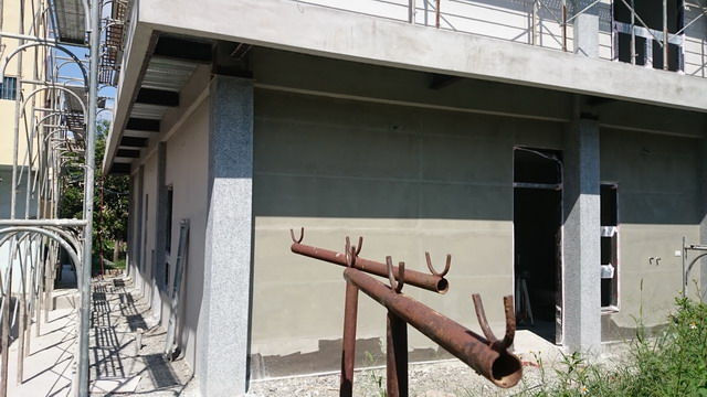

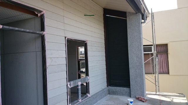

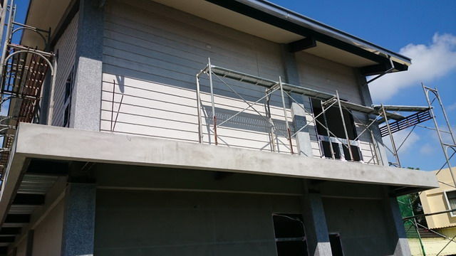

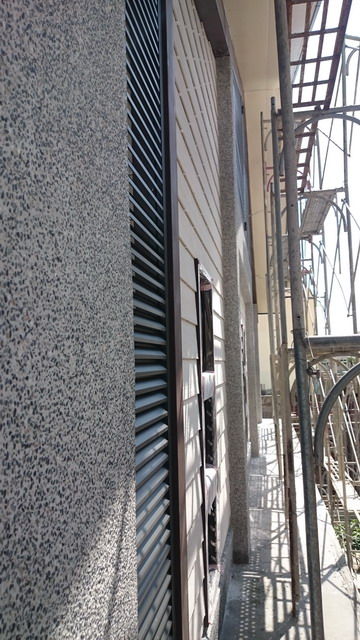

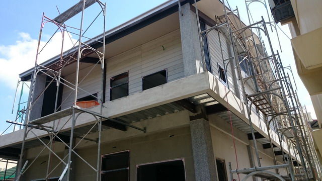

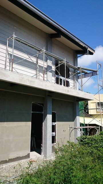

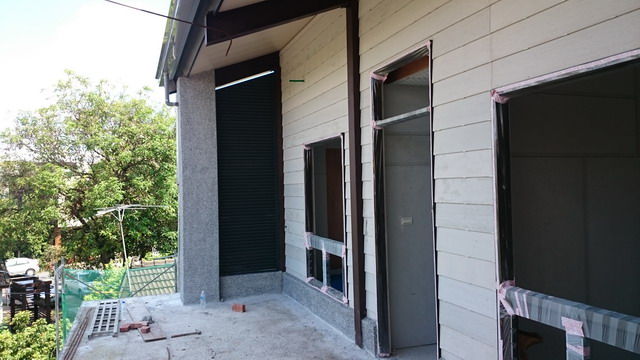

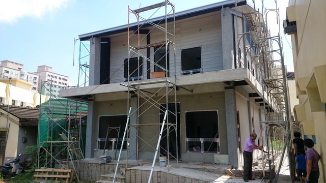

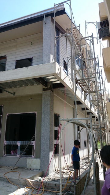

RE: 對流換氣雨水回收節能環保綠屋-2015-虎尾-外牆抿石子及油漆中
這些天外牆抿石子及安裝固定繡音?星期六 還有幾組網友造訪 因為 它處要灌漿 所以無法到現場 抱歉之致!!
外牆 要開始油漆 才可以 拆鷹架 送使照 看看 這些完工的照片
