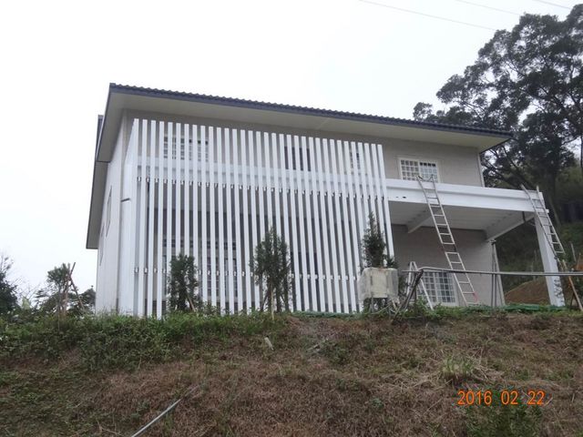

 樓主| 發表於 2016-2-23 08:08:20 | 顯示全部樓層
本帖最後由 yflin 於 2016-2-23 08:16 編輯

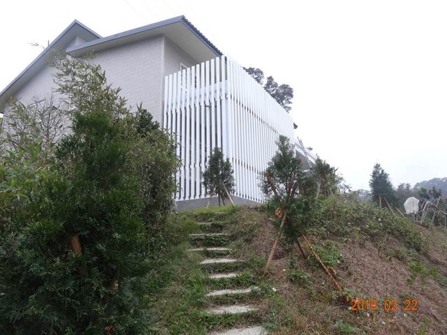

過年後外牆欄杆開始施工!

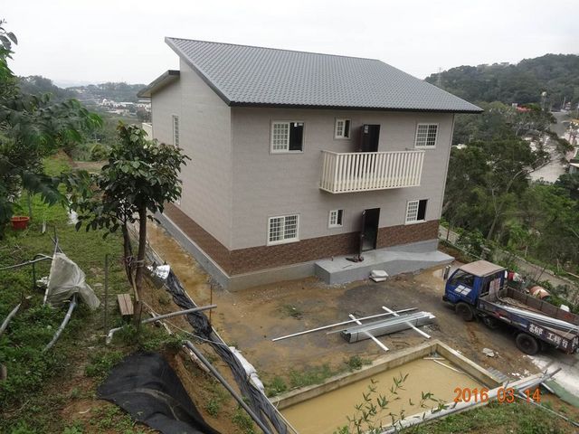

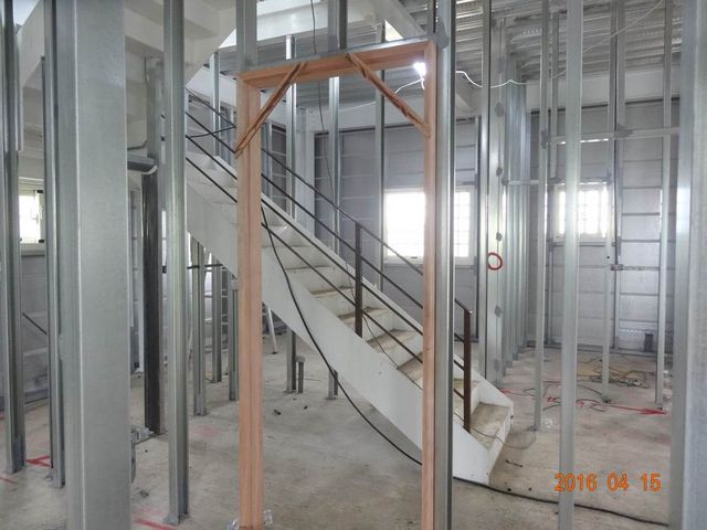

 樓主| 發表於 2016-4-20 14:10:16 | 顯示全部樓層

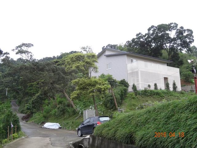

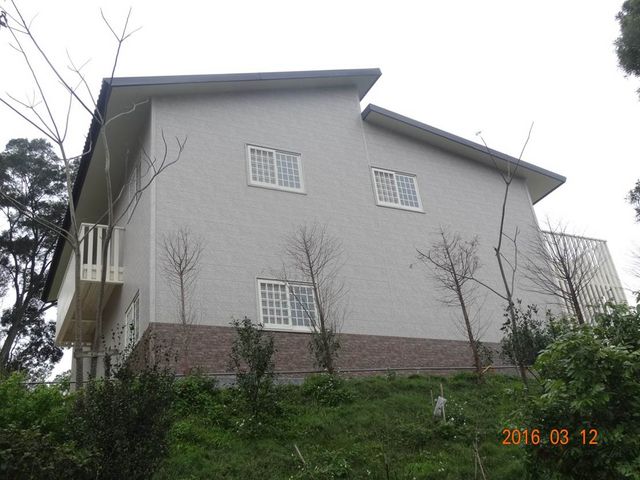

RE: 終於取得~建照~(進度更新)窗戶.外牆欄杆安裝內牆隔間施工
本帖最後由 yflin 於 2016-4-20 14:15 編輯
進度緩步前進!
正面
側面
背面
內牆隔間門框及水電施工中
PS.庫板報價中

發表於 2016-4-20 15:33:56 | 顯示全部樓層
建房子忙一年是最基本的,現在能建都要偷笑了。
正面的白柱(欄杆)很漂亮哦,請問是什麼材質,貴嗎?

 樓主| 發表於 2016-4-21 08:46:59 | 顯示全部樓層
本帖最後由 yflin 於 2016-4-21 08:52 編輯
alice57 發表於 2016-4-20 15:33
鍍鋅鋼管加噴漆(因為烤漆貴預算不夠)
規格(6米長1支)10CM*5CM厚度2.3MM一支650元材料費
前後陽台共使用120支
PS.會使用鋼管一來防西曬.二來檔一些北風.第三防盜!

發表於 2016-4-21 10:51:35 | 顯示全部樓層
本帖最後由 alice57 於 2016-4-21 11:25 編輯
yflin 發表於 2016-4-21 08:46
鍍鋅鋼管加噴漆(因為烤漆貴預算不夠)
謝謝!
確實省很多,我去年裝鐵窗每才237烤漆40合計277
若以鐵窗計600/30*1200(粗估)/30*2*277=443200好恐怖
需要時也來學一下。

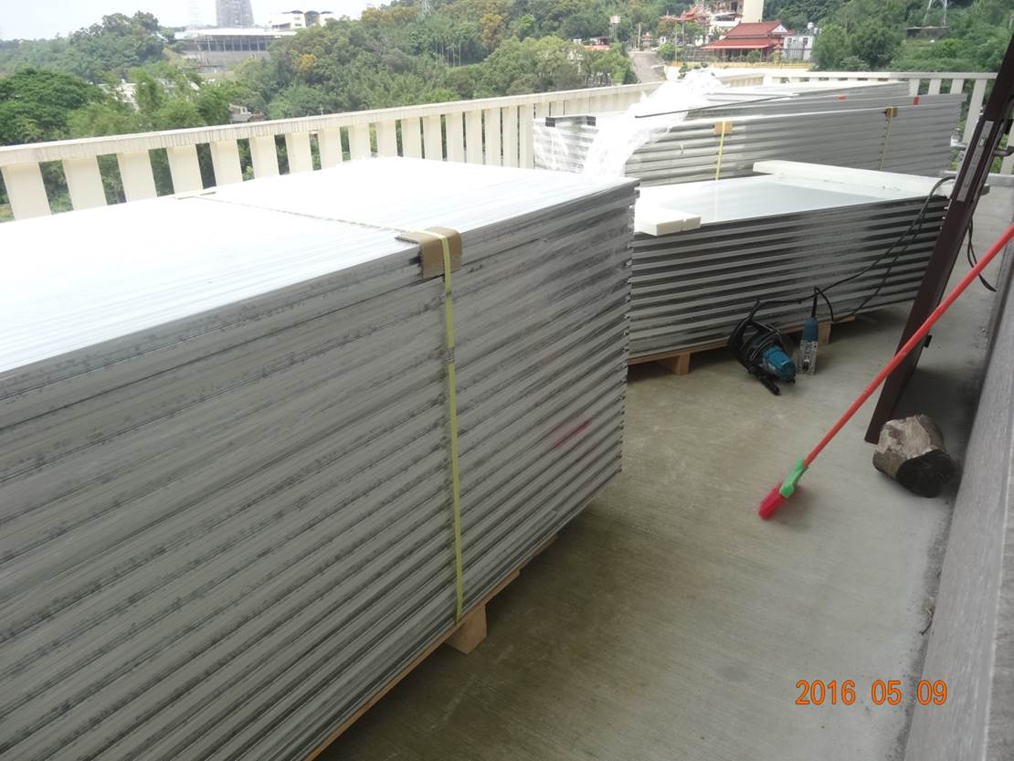

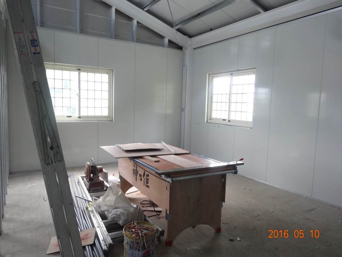

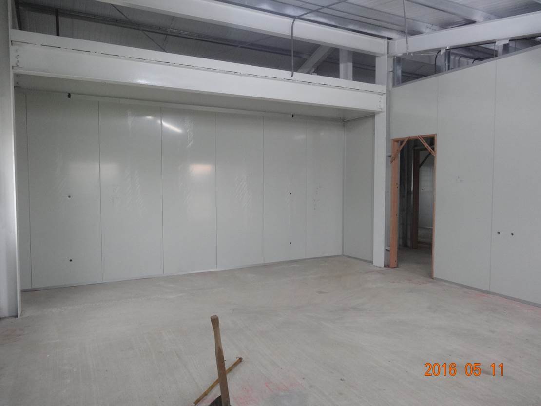

 樓主| 發表於 2016-5-11 12:12:48 | 顯示全部樓層

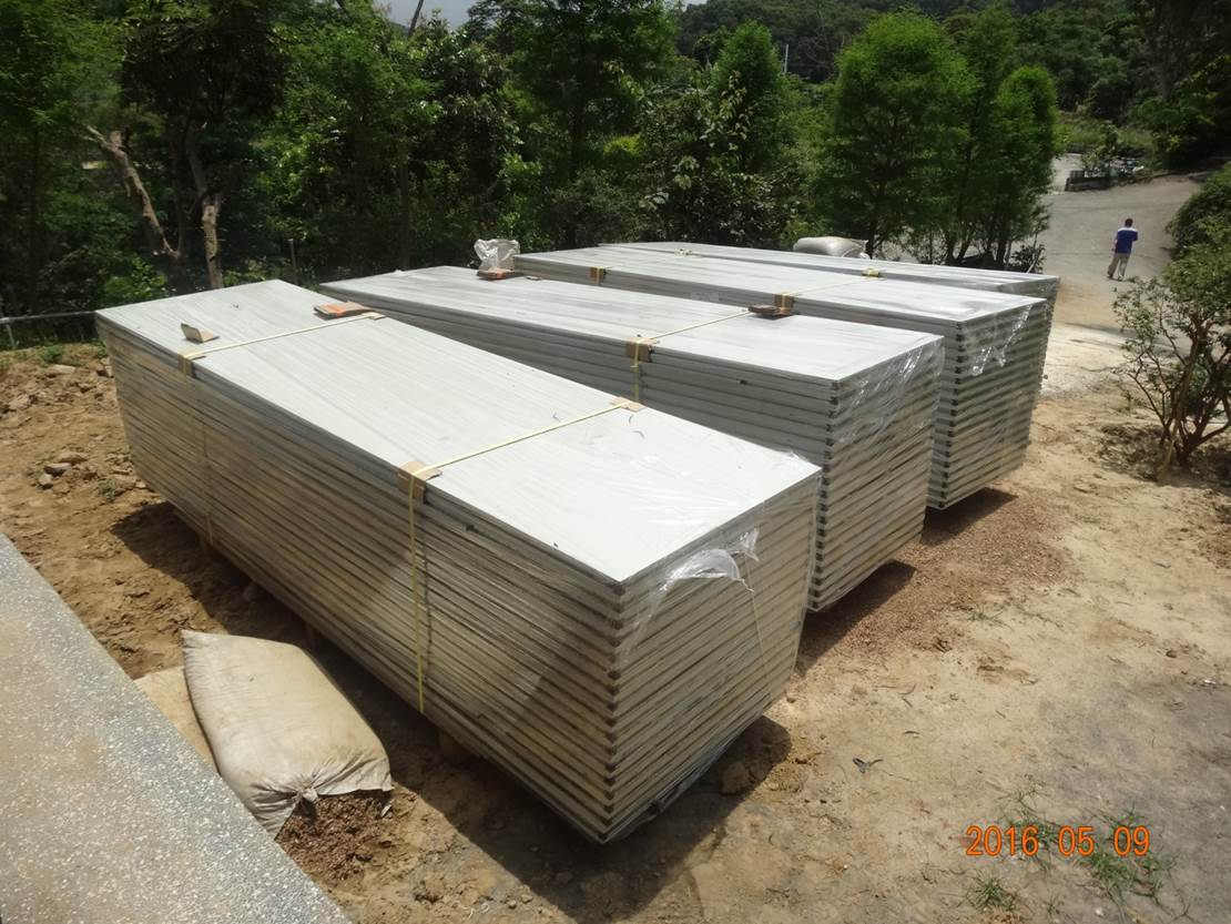

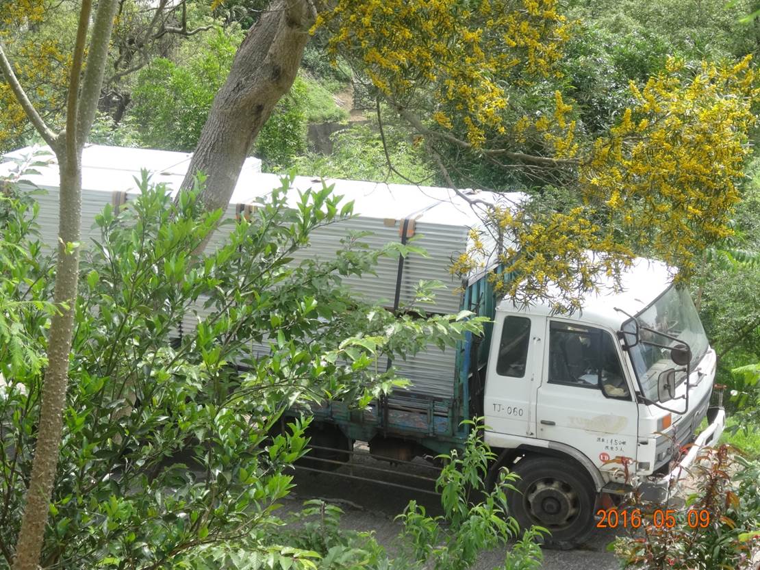

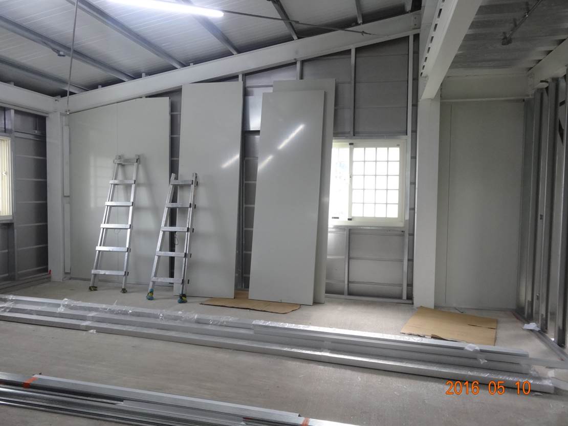

RE: 終於取得~建照~(進度更新)內牆庫板來了!
本帖最後由 yflin 於 2016-5-17 08:45 編輯
等了好久的水電終於先告一個段落!接下來換庫版進場!
15頓大卡車一車
一樓4疊
二樓吊車吊上4疊
施工的樣子
施工的樣子
施工的樣子
參與人數 2威望 +28 收起 理由
LKK46 + 20 太棒了!
移民 + 8 太棒了!
