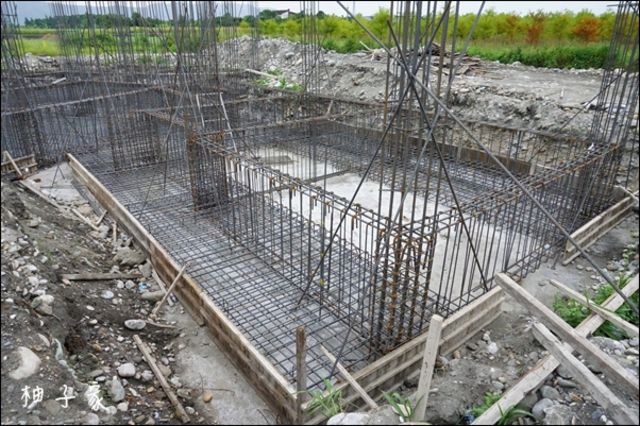

        放樣完成後緊接著就是鋼筋進場
  人算不如天算剛好遇到蓮花颱風來攪局
  鋼筋的師傅說等颱風走在進場吧
  不然颱風一吹還沒有混凝土固定的鋼筋會東倒西歪
  到時要在喬正可是要花更多的力氣和時間
  這一等又是3天過去,所幸蓮花最後只有從墾丁掠過沒有登陸
  要不然我們的基地如果灌滿水也是很麻煩的

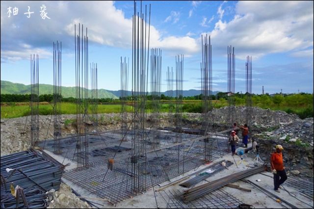

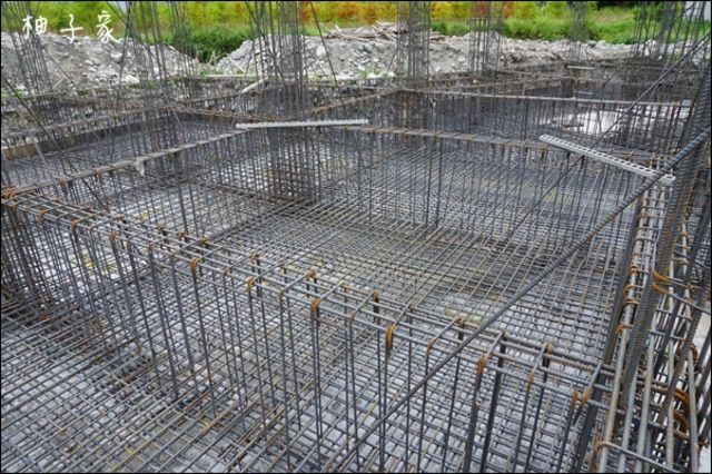

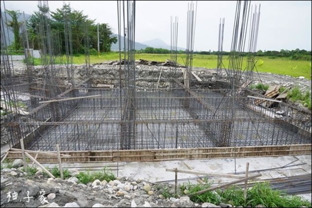

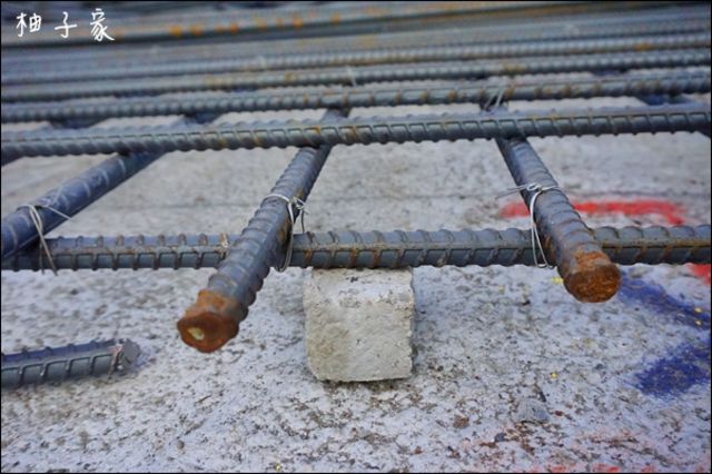

  7/6一早鋼筋師父就開始進行作業
  橫縱交錯將地坪基礎鋼筋排放定位
  接著開始立柱位的鋼筋
  我們看到的圖片已經是第2天的作業進度
  只有4位師傅,但是默契足夠所以速度算滿快的

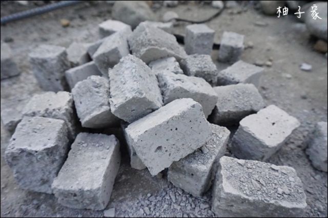

  這個方形的水泥石塊是要墊底用的
  主要是用於將鋼筋和PC底保有一段的距離以及水平的調整

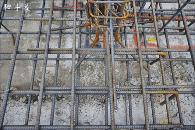

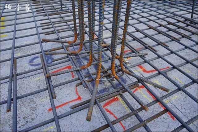

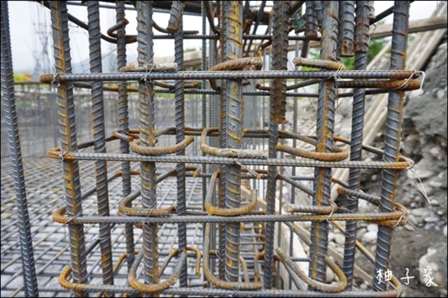

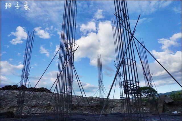

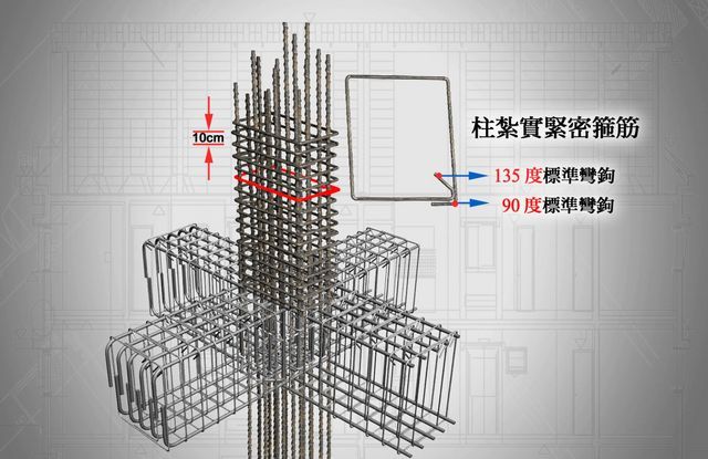

  第一層地坪鋼筋完成後會開始立柱的鋼筋
  這部分重點是立柱的鋼筋要有足夠的長度和地坪鋼筋做一個延伸
  增加支撐的力道
  相接的鋼筋也一樣要有足夠的延伸
  在交接處才不會容易斷裂

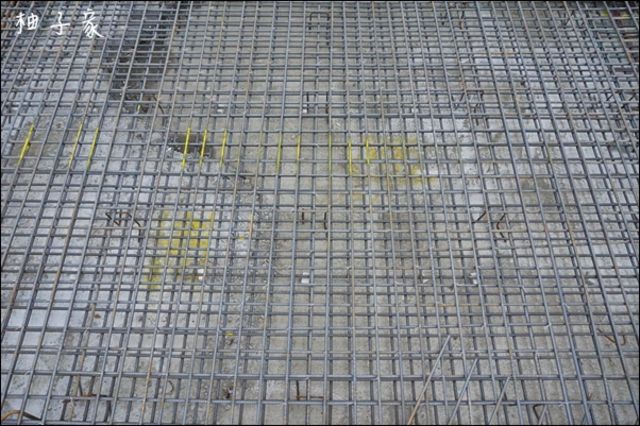

  地樑鋼筋也完成

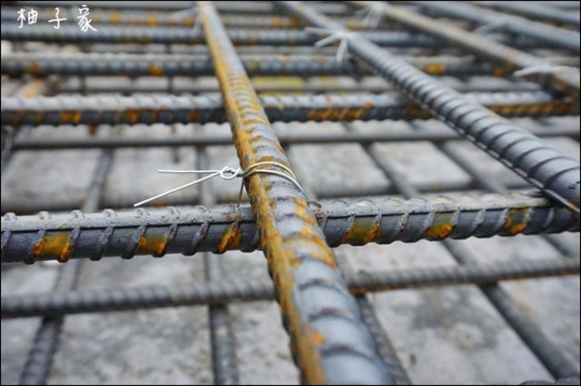

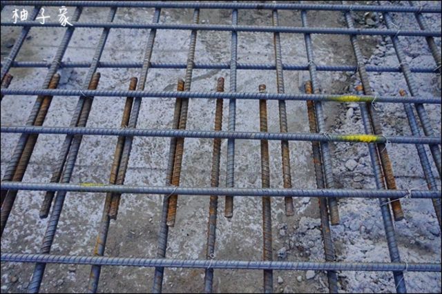

  地坪也完成雙層鋼筋的配置
  鋼筋的師傅一直唉唉叫
  他們說很少有人用5分的鋼筋綁地坪,一般都是4分就很足夠了
  你這裡是要停坦克車吧 !!
  非常穩健的鋼筋配置
  除了主筋之外還有另外的加強
  難怪師傅會唉唉叫
  7/10鋼筋的外側已經上板模準備要灌漿
  希望另一個新形成的昌鴻颱風不要再來攪局
  要不然工程又要被延誤了 !!
參與人數 3威望 +40 收起 理由
蔡先生 + 8
yflin + 20 下重本!很讚!
eastern + 12 太棒了!
74
372
372

發表於 2015-8-20 23:04:08 | 顯示全部樓層
uulo.tw 發表於 2015-8-19 14:48
  打完PC大底後接著就是放樣
現在放樣不是都已經進化到使用全站儀或電子經緯儀了嗎?至少也應該採用早期一般的經緯儀,怎麼還再用雷射水準儀+水平尺+曲尺?使用這種放樣工具去放樣,而且還是不規則形狀,真的該給這兩位師傅拍拍手.

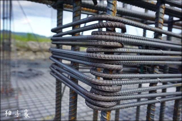

發表於 2015-8-20 23:33:07 | 顯示全部樓層
uulo.tw 發表於 2015-8-20 14:32
放樣完成後緊接著就是鋼筋進場
  人算不如天算剛好遇到蓮花颱風來攪局
地樑主筋未全部綁進柱主筋內,這好像是很常見的問題,或陶]計者該檢討一下鋼筋是否分層或柱寬是否太小了!還有地樑箍筋在靠近柱旁的四分之一淨跨距區內,箍筋理論上應該較地樑中央部分密!另外,好像沒看到地樑的腰筋.

 樓主| 發表於 2015-8-21 22:39:18 | 顯示全部樓層
夢農舍 發表於 2015-8-20 15:50
謝謝,小弟於吉安壹配蓋農地劃圖中,後續還要請教前輩,謝謝~
哈囉 ~
歡迎一起討論啦
我也是第一次蓋房子阿
1521
1521
 樓主| 發表於 2015-8-21 22:41:28 | 顯示全部樓層
雞腿 發表於 2015-8-20 23:04
現在放樣不是都已經進化到使用全站儀或電子經緯儀了嗎?至少也應該採用早期一般的經緯儀,怎麼還再用雷射水 ...
這部分其實我也不太懂
只是感覺這師傅好像還滿厲害的
尺寸角度幾乎都沒有誤差
也許鄉下地方的師傅都是練家子吧
1521
1521
 樓主| 發表於 2015-8-21 22:55:10 | 顯示全部樓層
雞腿 發表於 2015-8-20 23:33
地樑主筋未全部綁進柱主筋內,這好像是很常見的問題,或許設計者該檢討一下鋼筋是否分層或柱寬是否太小了!還 ...
這部分我再來問問建築師及包商詳細的細節
是在哪個環節出了問題
地樑是有腰筋的喔
只是師傅還沒有綁上去
