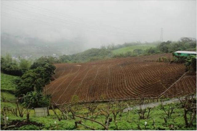

其中很巧的, 有三個人提到薑這個作物。我們參訪行程的最後一站, 羅傑大哥帶我們看他的田地的時候, 剛好看到一片慣行的薑田。羅傑大哥說, 慣行種薑的人, 都是專業的「遊耕民族」, 他們到處尋找未開墾或剛開墾的「處女地」, 找到了就開怪手來整地, 一整就一兩個月, 把一整個山坡都挖開, 把灌溉與噴藥的管線都架設好, 投資幾百萬, 回收也幾百萬。慣行種薑都是重肥重藥, 只要下過雨出太陽的日子, 這樣子無遮陰且下重肥的土地, 一定會生病害, 所以會從預先架好的管線, 馬上往土裡灌藥。這樣子的操作下, 種完一年之後, 這塊土地也爛了。一般大家都有聽說, 種完薑後那塊土地七年都不能種薑, 其實不止不能種薑, 這樣搞完後, 這七年內, 這塊土地上幾乎種什麼都會出問題, 所以地主租地給薑農, 租金也會收得特別貴。而且不只這塊地倒楣, 連下游也倒楣。回想之前義隆大哥告訴我們, 他的鳳梨田中, 有一塊, 它的上游曾有人來種薑, 下雨之後, 水流到他在下游的鳳梨田, , 就開始生心腐病, 怎麼處理都無效, 苗死了重種, 還是一樣會得病, 已經成為病土。

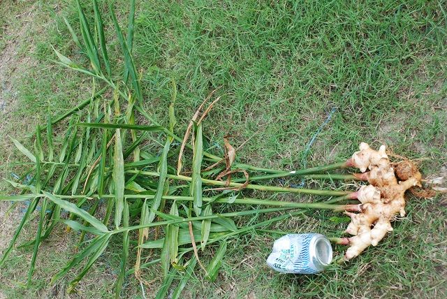

發表於 2016-4-20 22:09:25 | 顯示全部樓層
jxm 發表於 2016-4-20 19:47
個人有小區域嚐試薑的連作
可惜今年才邁入第二年
年資還不夠足以分享...
5年前我就種過了 (玩玩)
附圖是第2年的只有手掌合起來大
第1年的可以有手掌打開來那麼大
