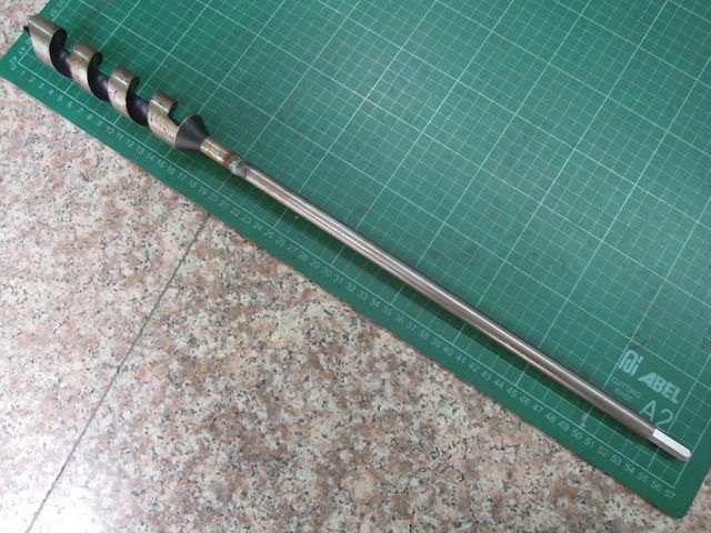

發表於 2015-11-16 15:03:57 | 顯示全部樓層
tsou4 發表於 2015-11-11 23:37
唉呀 感覺上沒有花上一筆6千以上買油鑽就不能輕鬆鑽土 但又非專業買了又多一樣工具要顧
在下家中工具設 ...
當初會買30mm螺旋鑽頭-加工到約56.5公分長,是我已有電鑽只花少少1千就可解決挖洞問題?
大會報告~大會報告:
昨天我已經可以隨意挖深至40-50CM了,果然是排土問題!
技巧:
鑽尾20CM下土去  ~ 拉出 ~ 在往下鑽 ~再拉出~ 重複3次可至40CM深
(土有往上排擠就可挖深)
上禮拜使用蠻力往下鑽最多就是25CM深)
借一下賣方圖片
玩藝只為生活,悟嘛~~

發表於 2015-11-16 15:37:16 | 顯示全部樓層
本帖最後由 phl001 於 2015-11-16 19:02 編輯
16935104 發表於 2015-11-16 15:03
大會報告~大會 ...
大會報告~大會報告:
我是沒看到圖片,但對於30mm鑽頭,只鑽40~50cm, 我
技巧:
(土有往上排擠就可挖深)
借一下賣方圖片
技巧沒錯,拉起來退土,再來比較輕鬆,  使用鑽孔機,要看土質,不能大家都一樣,
沙土質當然20cm鑽頭一次就下去,  不過在我田裡,我絕對不幹這種事, 石頭太多
我都用50mm先跑一次, 可以的話, 再100mm跑,  就可以施肥了,  150mm我不敢鑽,一定中獎
會受傷的,
看到圖片了,小林式木工鑽頭, 我也有一把,裝在充電式電動起子上,鑽加擴,可達50mm, 種菜苗剛剛好
是動動腰,不是吃飽換餓
人越老,越會碎碎念,一針見血,省事多了

 樓主| 發表於 2015-11-16 18:53:00 | 顯示全部樓層
大會報告~大會 ...
喔!!!看到169大大親試過後的大會報告 讓我又燃起初衷"用電鑽/電動板手鑽土的主題"來挖少少洞的希望
以挖田土40cm的深度應該足夠插錏管 請問電鑽拉兩三次起來人工排土後 再次下鑽的阻力感覺是一樣的嗎?

發表於 2015-11-16 18:55:51 | 顯示全部樓層
本帖最後由 phl001 於 2015-11-16 19:03 編輯
tsou4 發表於 2015-11-16 18:53
以 ...
當然不一樣,變輕多了

發表於 2015-11-16 19:12:55 | 顯示全部樓層
以 ...
禮拜天挖了6個洞,埋了6根4分管蕃茄架花費不到10分鐘。
若以我們這種業餘等級我是覺得很方便了,
鑽~停~鑽停~輕拉起~再下鑽不費力~~  (沒澆水純土沒石頭環境)
我是覺得很方便、個人覺得以我需求,值得了~
不像上禮拜第一次用硬鑽方式有點失望~
以上提供不專業使用心得~
玩藝只為生活,悟嘛~~

 樓主| 發表於 2015-11-16 21:26:31 | 顯示全部樓層
16935104 發表於 2015-11-16 19:12
若以我們這種業餘等級我是覺得很方便了,
鑽~停 ...
讚! 非專業打洞的電動板手也有不佔空間收納及移動輕巧的優點
