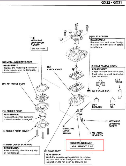

標準的膜片式化油器 是可以調高速油針跟低速油針
像這樣
http://blog.xuite.net/peter.pan6 ... +%E6%9B%B4%E6%8F%9B
但你這類的形式 比較簡化 它可調的部份只有兩個地方
一是節氣門後退的低限螺絲
二是 膜片頂針的蹺蹺板高度
只剩這兩個地方來調整進油量
如果調整這兩個地方還是不行 就檢查燃油 汽化孔有沒有堵住
再不行 就把兩邊的膜片換掉

發表於 2015-12-8 20:38:47 | 顯示全部樓層
本帖最後由 wjdingw 於 2015-12-11 23:26 編輯
barner 發表於 2015-12-8 20:34
像這樣
一是節氣門後退的低限螺絲(不用拆)
二是 膜片頂針的蹺蹺板高度METALING LEVEL(要拆)
的確只能動這兩地方
不過我現在的問題應該是不會出在化油器.....
等我想通了問題在哪..再貼上來分享~
1. 重新拆了對正時
2. cdi和飛輪的GAP 太大調小
OK....
