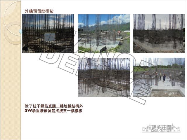

承重牆預留筋及箍筋綁紮。

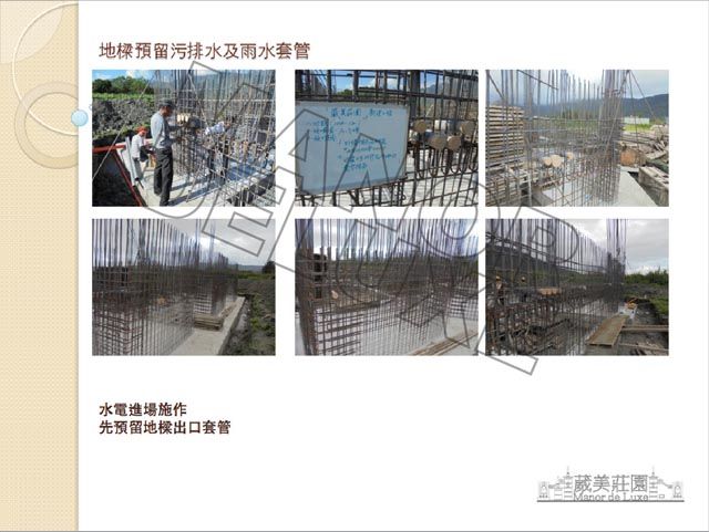

 樓主| 發表於 2016-1-17 21:49:48 | 顯示全部樓層
水電進場

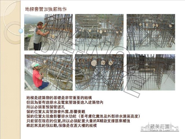

地樑預留套管作業,需要預埋的套管種類還蠻多的。
有飲水管、熱水管、清潔用水管、污水管、雜水管、弱電管、電氣管、避雷針管等一大堆。
這時候水電圖畫得夠不夠仔細就可以看得出來。
jsun8899 + 20 太棒了!

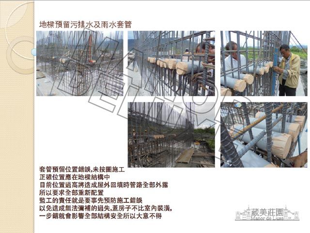

 樓主| 發表於 2016-1-18 17:19:43 | 顯示全部樓層
發生了至開工以來最嚴重的錯誤,套管預留位置錯誤。
施工圖上標明套管需在地樑中,但包商卻施作在地樑上方。
套管預留過高會影響到一樓地板內排水管的洩水坡度不足,另一方面屋外的套管接頭會全部外露。造成之後覆土無法完全覆說C還好發現的早,請包商全部修正。
參與人數 2威望 +32 收起 理由
jsun8899 + 20 太棒了!
移民 + 12 太棒了!
569
15356

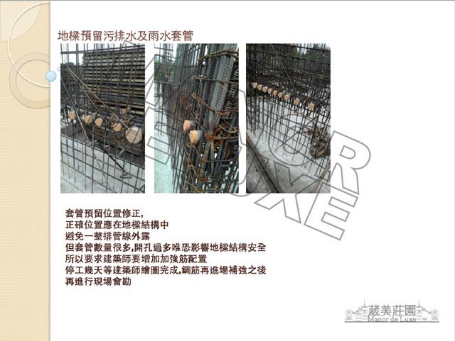

 樓主| 發表於 2016-1-18 17:31:17 | 顯示全部樓層
但新的問題又來了,因為地勢較低,照圖面位置施作套管位置會比排水溝低,無法排水。
跟建築師討論之後決定還是在地樑內,但位置提高並配置加強筋。
總算解決了。

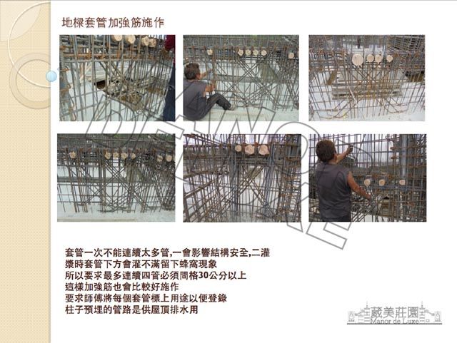

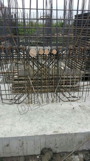

 樓主| 發表於 2016-1-18 17:38:16 | 顯示全部樓層
由於套管數量眾多,為避免灌漿灌不到下方而產生蜂巢現象或嚴重漿料分離。
請廠商安排四根套管之後要間隔至少30公分才再安置套管位置。
參與人數 2威望 +32 收起 理由
jsun8899 + 20 太棒了!
移民 + 12 太棒了!

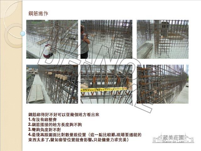

 樓主| 發表於 2016-1-18 22:10:02 | 顯示全部樓層

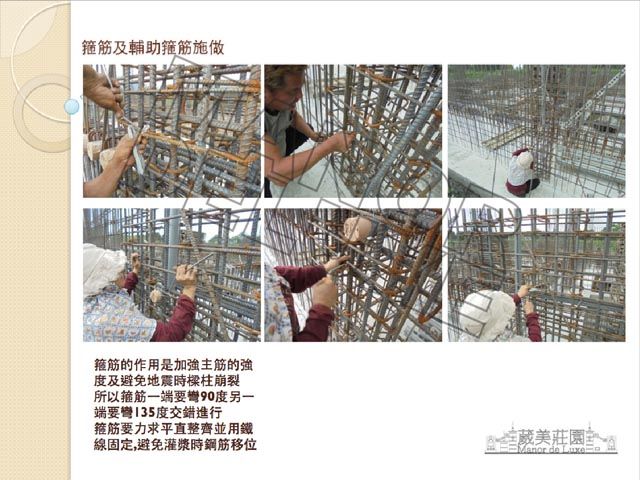

檢查鋼筋綁紮的重點
參與人數 3威望 +52 收起 理由
jsun8899 + 20 太棒了!
移民 + 12 太棒了!
872f457f + 20 太棒了!

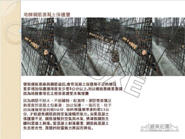

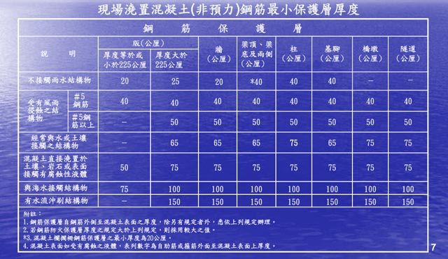

 樓主| 發表於 2016-1-20 08:32:06 | 顯示全部樓層
本帖最後由 tonychang 於 2016-1-20 08:36 編輯
水泥保護層
檢查鋼筋施作時,發現有些模板定位墨線太過於接近鋼筋,以至於水泥保護層不足。要求保護層要做足。
在2home上好像比較少有人討論到保護層這一層面。
其實水泥保護層真的很重要,附上一些資料供大家參考。

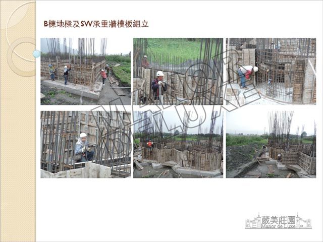

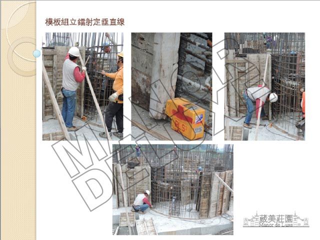

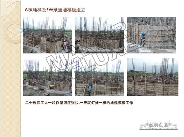

 樓主| 發表於 2016-1-20 20:19:38 | 顯示全部樓層
地樑模板組立
由於模板工人人數眾多,只花兩天的時間,就將兩棟的地樑模板組立完成。
由於模板組裝太快,我從臺北下去到達工地時已經裝好大半,來不及細細檢查地樑鋼筋綁紮。
只能相信包商的良心了。但我的臉色有一點臭。
