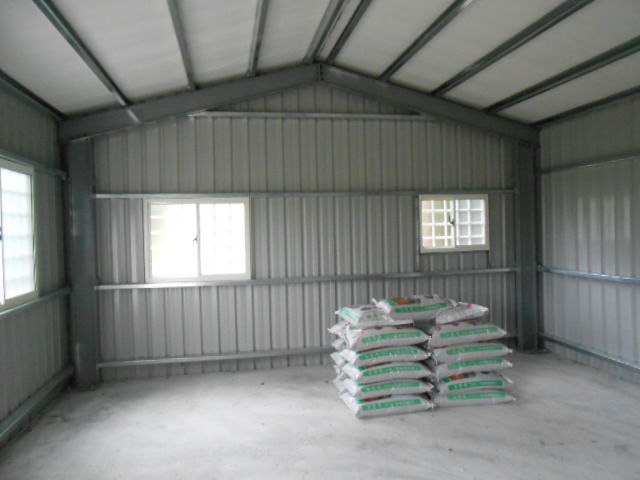

發表於 2016-5-29 11:34:13 | 顯示全部樓層
請問一下 資材室的窗戶可以開這麼多嗎⋯⋯?
我記得不是一門兩窗ㄧ衛浴嗎?
還是有更新申請資訊?
69
2073
51854
發表於 2016-5-29 12:43:04 | 顯示全部樓層
stanley2518 發表於 2016-5-29 11:34
我記得不是一門兩窗ㄧ衛浴嗎?
還是有更新申請資訊 ...
這個問題可能還是看審核人員的解讀吧,
以我個人申請的為例子,我的資材室有衛浴,
總共六個窗子(還不包刮衛浴的小窗子).
13.5坪,有許可證明哦.

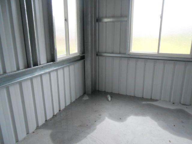

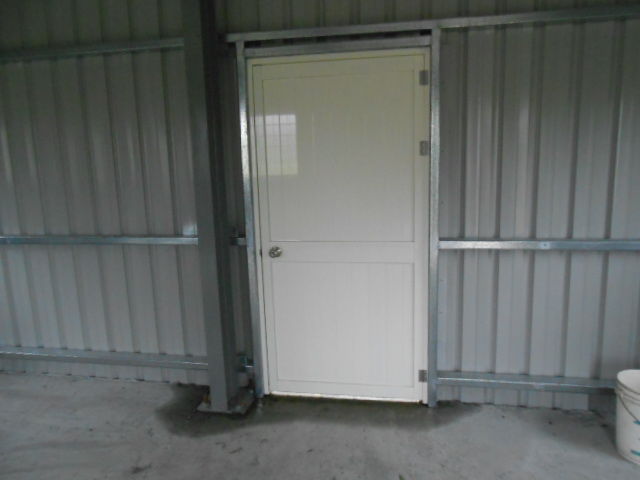

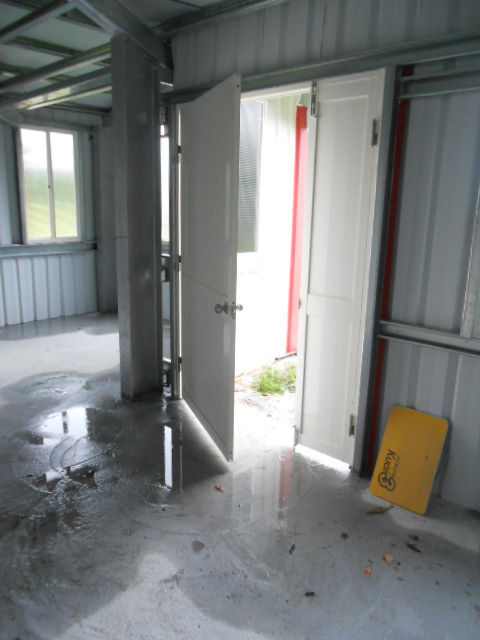

 樓主| 發表於 2016-7-8 20:48:35 | 顯示全部樓層
颱風最好的驗收機會
1: 大的門口潑雨水進來 其他還好
2: 小的門縫太大 窗戶也會濺水
參與人數 3威望 +50 收起 理由
蔡先生 + 20
canonchun + 20
Veg081 + 10 大的真棒

發表於 2016-7-9 11:41:16 | 顯示全部樓層
大大,你的屋頂泡棉  要把尾巴十公分都割掉
不然以後下雨,泡棉會吸水,屋頂就會從裡面開使爛
沒五年就破洞了
