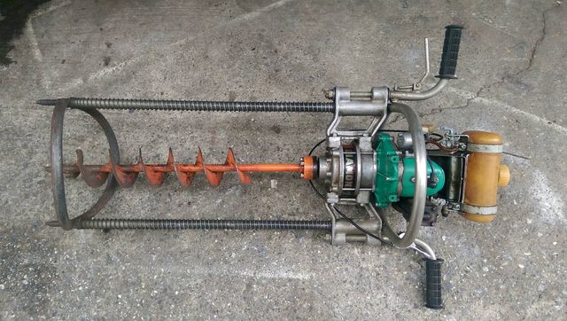

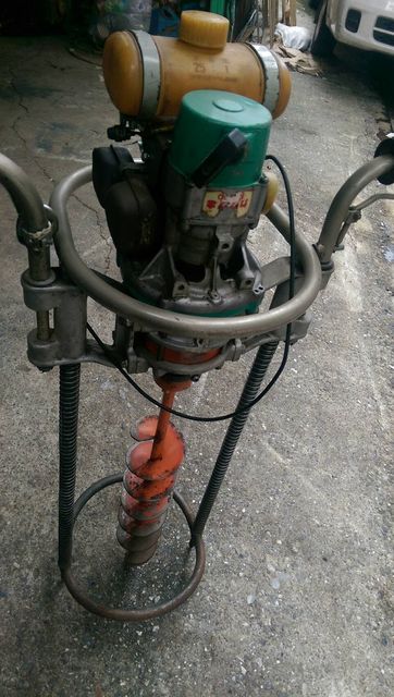

203
2647
4萬
41623
發表於 2016-10-4 20:07:51 | 顯示全部樓層
我比較膽小 怕受傷 . 用

姜姜好 發表於 2016-10-4 20:07
我比較膽小 怕受傷 . 用
姜姜大請問這在那買的多少摳摳
203
2647
4萬
41623
發表於 2016-10-4 21:11:06 | 顯示全部樓層
hong1552 發表於 2016-10-4 21:02
姜姜大請問這在那買的多少摳摳
這是從日本買的 自用 ...若不常用 租..會比較划算

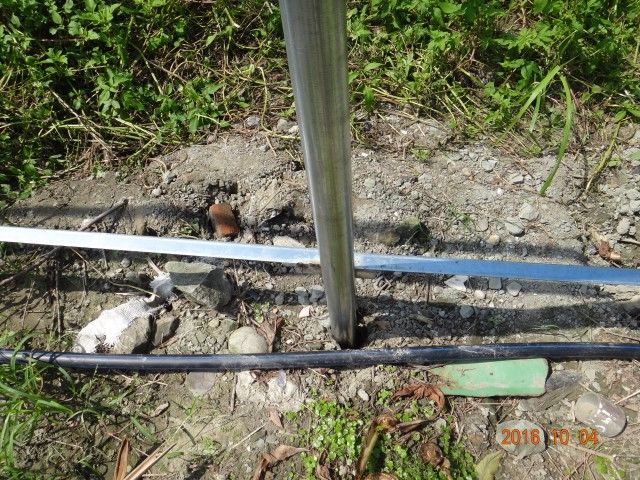

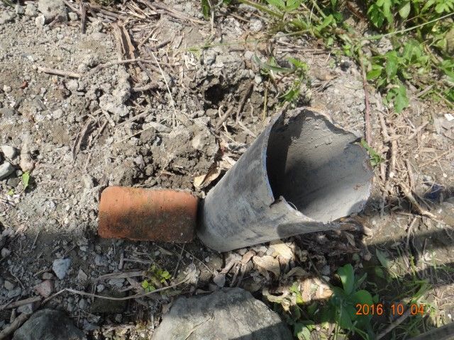

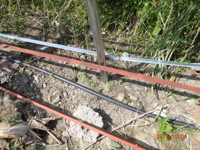

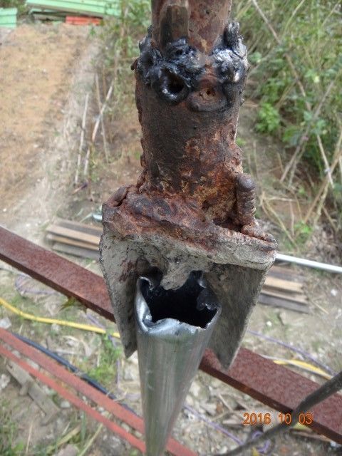

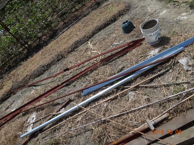

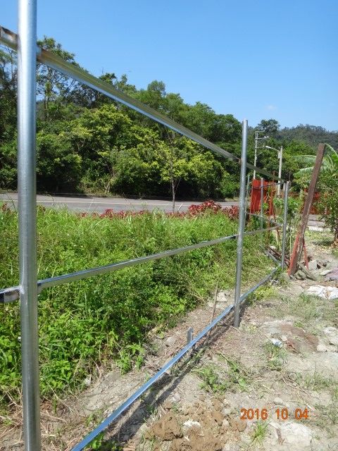

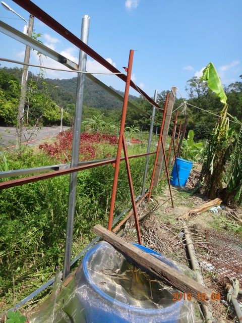

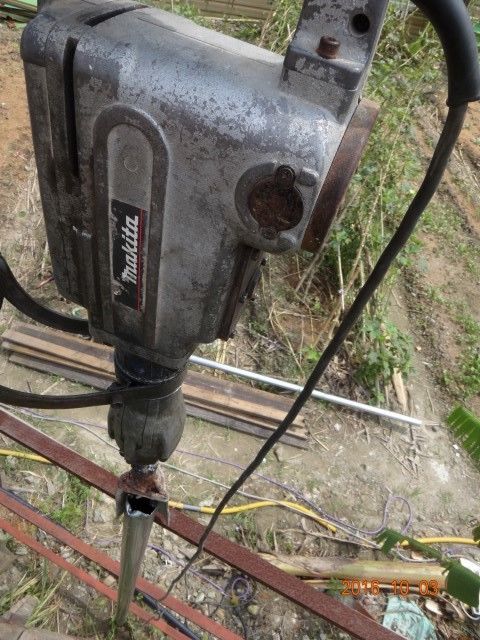

發表於 2016-10-5 00:15:20 | 顯示全部樓層
不曉得我的石頭算不算多!
已知使用鐵鎚敲鋼筋也未必能敲三十公分深
每支的長度都是三米,鐵料通常買一整支是六米,對切!
本來要使用消防管,不過光這薄管就快八百/支!
不曉得這樣的環境,底下的石塊多不多!
這樣的工程,一個人一天時間;
之後就是等鐵絲網,颱風過後材料短缺,只能慢慢等!
反璞歸真,重新開始!
別再給我評分了~要丟就丟零分
