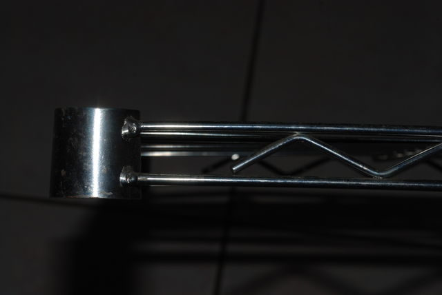

先將四支主柱對接(一公一母的螺牙),主柱有可調整平整的黑色塑膠螺絲的那頭向下
注意看層架四角有四個讓主柱通過的管狀套管,是呈喇叭狀的,大徑端要向下,小徑端向上
塑膠套也是有方向性呈喇叭狀,兩片對接後大徑端要向下,小徑端向上套在主柱的紋線上,主柱的紋線就是讓使用者依使用需求可自由決定層架位置
個人的組合方法:
1 所有層架呈睡倒姿態排好,四角的喇叭狀套管的大徑端要向下,小徑端向上
2 主柱穿入層架,有調整螺絲的向下
3 定好各層高度位置
4 套塑膠套到主柱的您想要的位置,塑膠套要對好主柱的紋線再扣上,大徑端要向下,小徑端向上
5 將層架推往塑膠套扣緊
6 豎起組合完成品,調整地平
如不清楚,再給你示意草圖

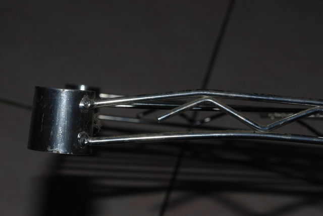

我現在問題是出在
5 將層架推往塑膠套扣緊
昨晚套的時候 ,4個管 , 只套一個進去
其他三個就是卡著 , 塞進不了層架的喇叭洞
版大提到塑膠套也是有大小口?
我回家再依 ljc 大的順序 , 重新組裝一次
也觀察一下塑膠套的分別
9/24 依照 ljc大教導的方式 , 巳順利全部組裝完成
工具間變的整齊清爽許弘

發表於 2016-9-21 13:39:34 | 顯示全部樓層
本帖最後由 ljc 於 2016-9-21 14:09 編輯
escudolin 發表於 2016-9-21 12:24
我現在問題是出在
問題應是塑膠套上下顛倒,或層架方向反了才裝不進
