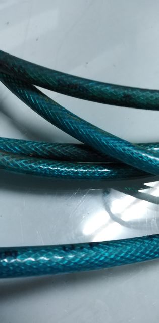

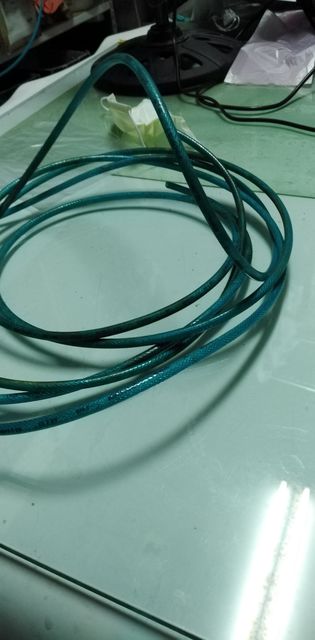

發表於 2021-8-19 21:29:25 來自手機 | 顯示全部樓層
Zefram 發表於 2021-8-19 19:10
成本太高了......
太訝異了!您買的有品牌嗎?在哪裡買的?
我在彰化市金馬路買的空壓軟管新品藍綠色感覺很好,但太陽曬了曬沒有幾個月就變色成黑綠色並出現很多砂孔點,然後就漏氣了。
因為動力噴霧機的100米高壓軟管是現成的,我只是多花了200元做了一條轉換接高壓噴槍的小玩意,就可以讓100米的高壓軟管多了使用在高壓空氣機的搭配多用途使用,不用再頭痛舊的軟管的常損壞,我是覺得很划算。

發表於 2021-8-19 22:18:50 來自手機 | 顯示全部樓層
本帖最後由 快樂農夫 於 2021-8-19 22:19 編輯
Zefram 發表於 2021-8-19 21:41
我是實體五金行買的
https://www.ruten.com.tw/item/show?21641915606090
感恩!
我發現同樣都是內徑7.5mm,我買的外徑只有8.5mm,您介紹的露天網購的商品它的外徑是13mm。
我買的價格卻更貴!你的這資訊幫助很大!謝謝您。
700812
發表於 2021-8-19 22:24:05 | 顯示全部樓層
快樂農夫 發表於 2021-8-19 22:18
感恩!
我買 ...
這個根本亂來.....感覺是澆水管拿來做空壓管.....
https://www.coir.url.tw/product_ ... 3&cPath=118_120
感覺是一樣的東西.... 這種管子折一折也會破.....
快樂農夫 + 20 感恩啊!
