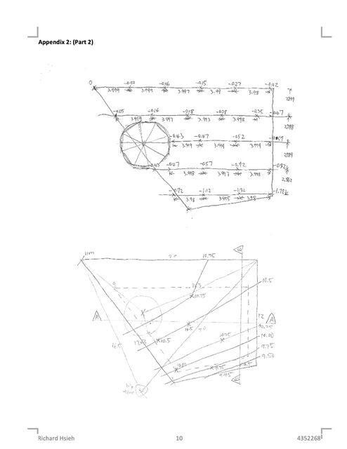

 樓主| 發表於 2022-6-10 16:58:09 | 顯示全部樓層
本帖最後由 hsiehlc 於 2022-6-12 11:14 編輯
Concept design - 概念設計
三個月,每個月一個作業主題

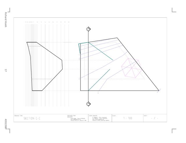

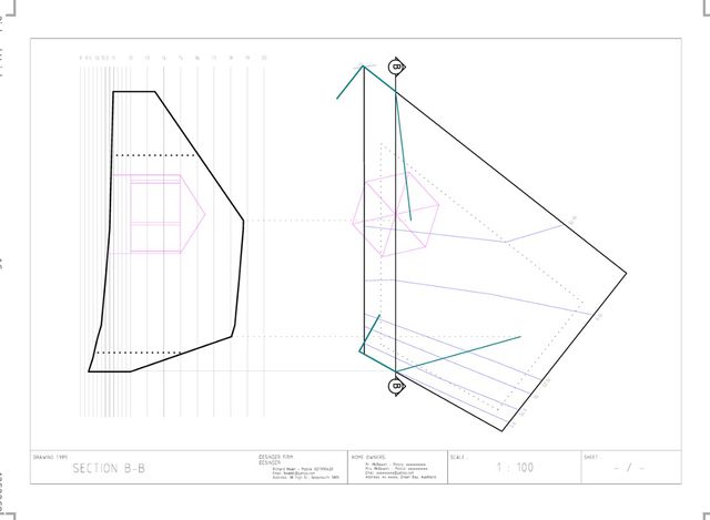

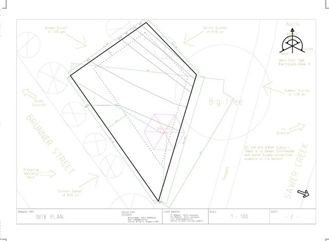

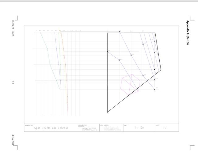

第一個作業:假設有客戶委託設計一個住宅建案

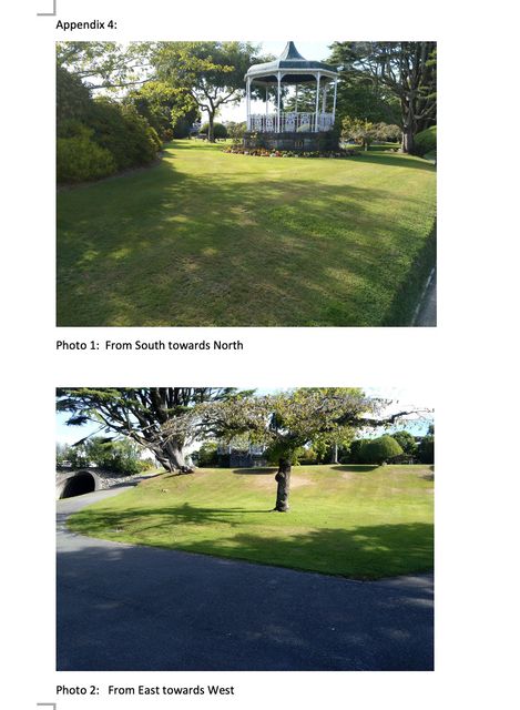

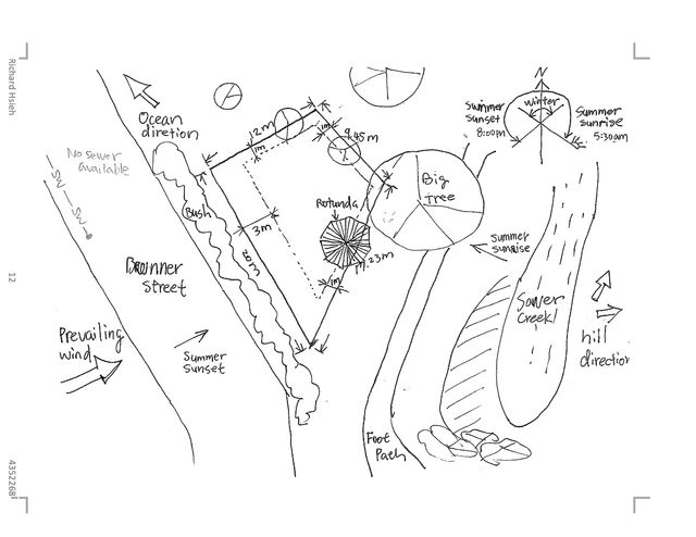

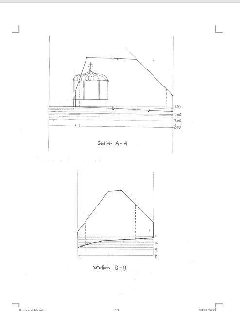

需要自行找學一塊土地,分析所有的日照環境及氣象條件,實地測量地貌製作等高圖,手繪各方位的recession plane(不會翻譯)跟平面圖,預估預算及建築時程,分析各項相關當地法規,最後彙整為一個報告給客戶。上傳幾張手繪圖分享一下:

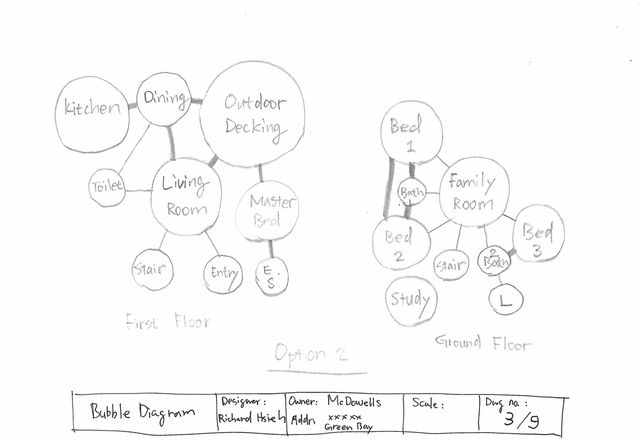

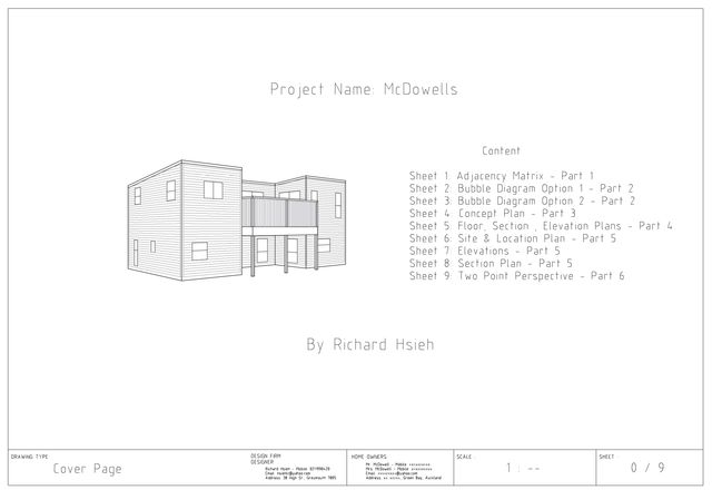

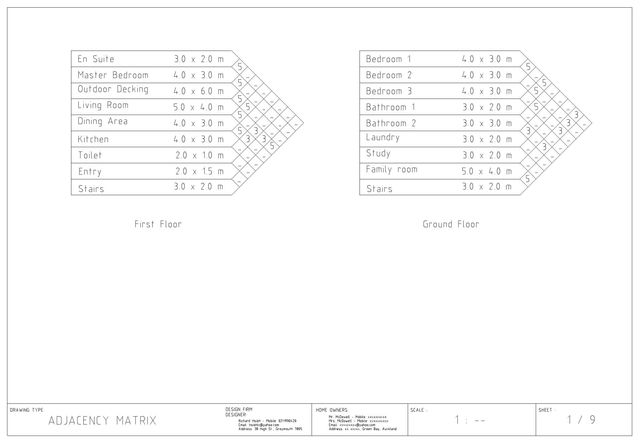

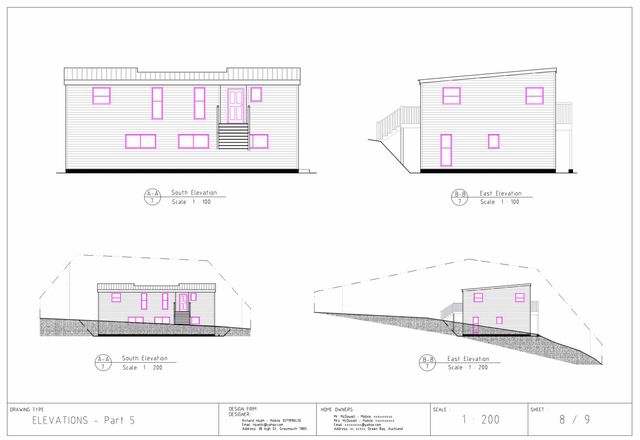

 樓主| 發表於 2022-6-12 11:10:28 | 顯示全部樓層

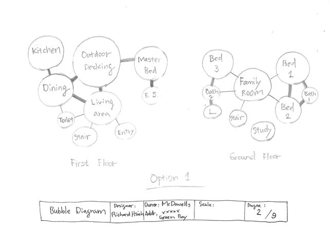

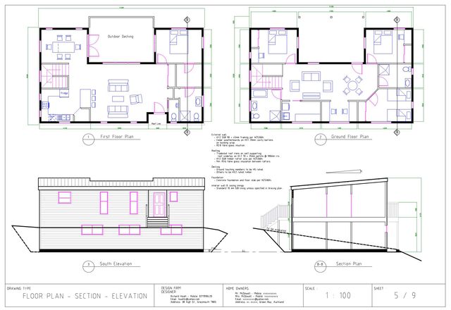

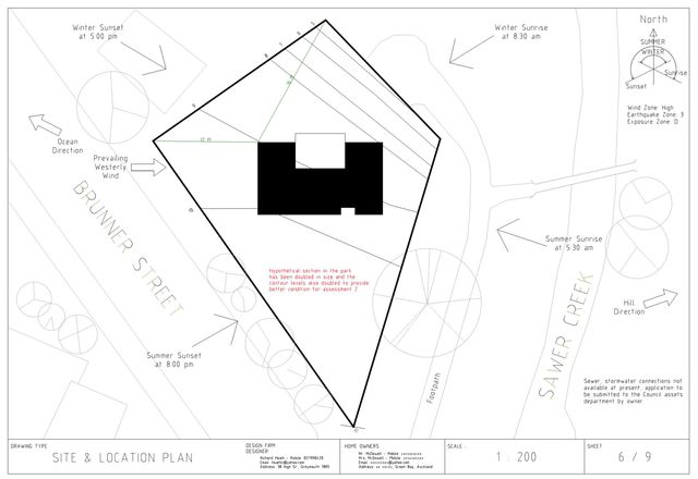

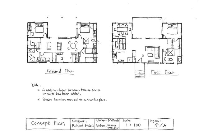

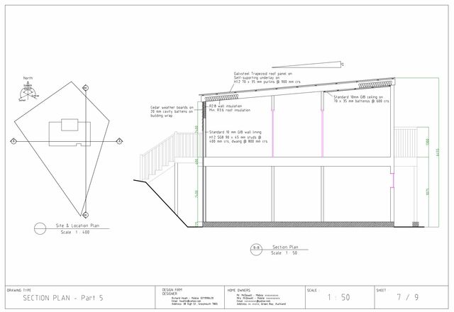

第二個作業:依前一個作業的資料,為客戶準備建案概念設計圖,提供各項資訊及圖面與客戶以用於後續討論依據。
內容包含並學習如何製作:相鄰空間陣列,空間泡泡圖示,設計概念草圖,樓層平面圖,剖面圖,場地平面圖以及視角立體圖等。。。
學習初期,因個人喜好及使用Linux Ubuntu電腦操作系統的緣故,選擇使用免費LibreCAD軟體,技巧及成果差強人意,還請見諒!
