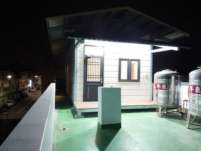

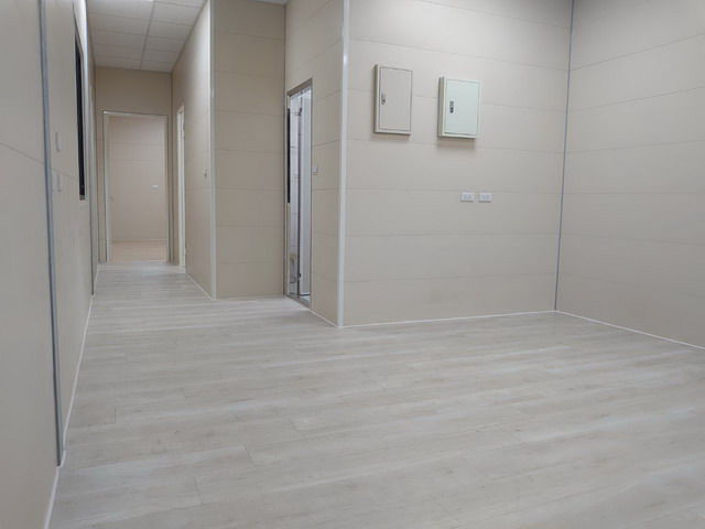

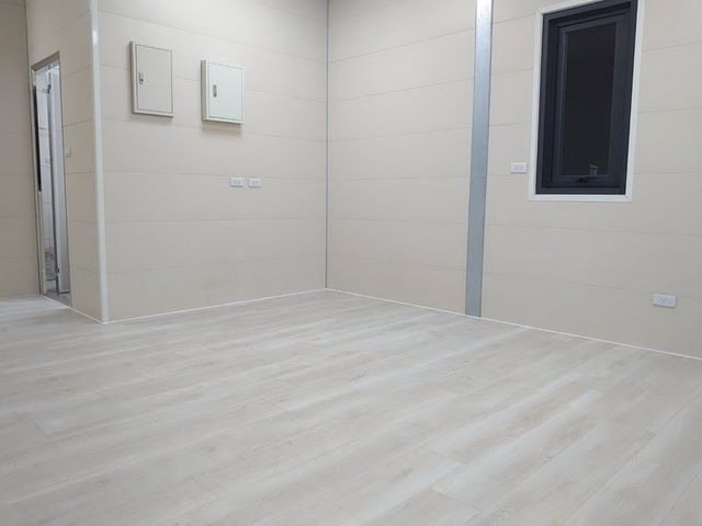

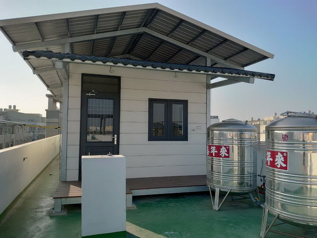

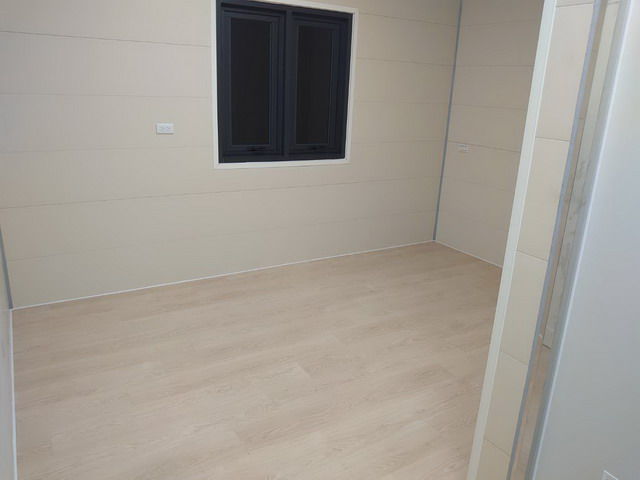

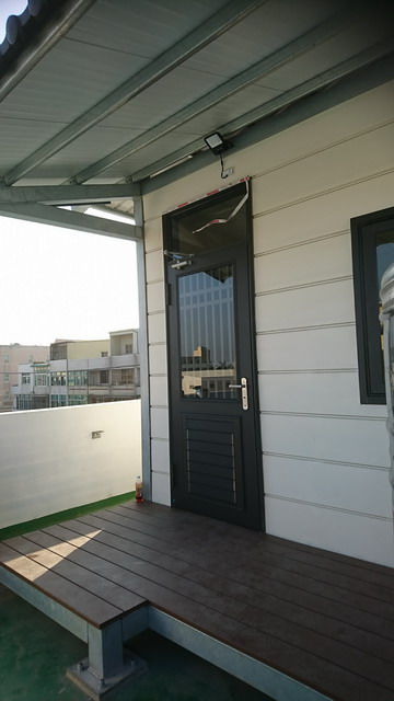

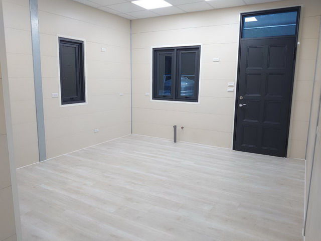

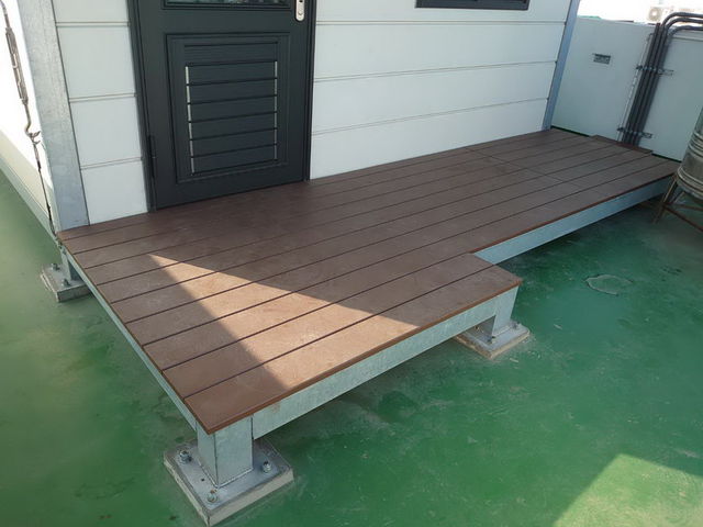

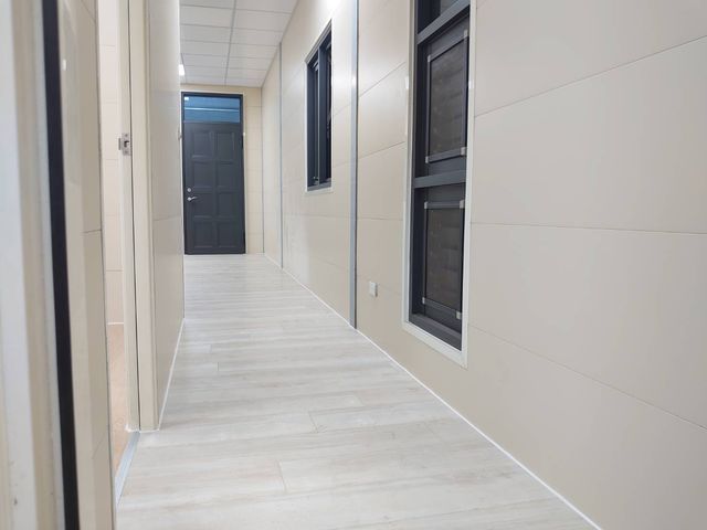

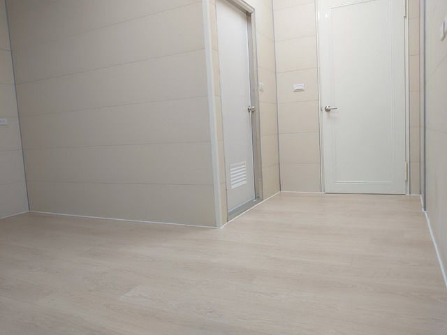

RE: 鹿港全螺絲組裝無限擴充組合屋(可DIY 好拆解 可移動 可真回收)

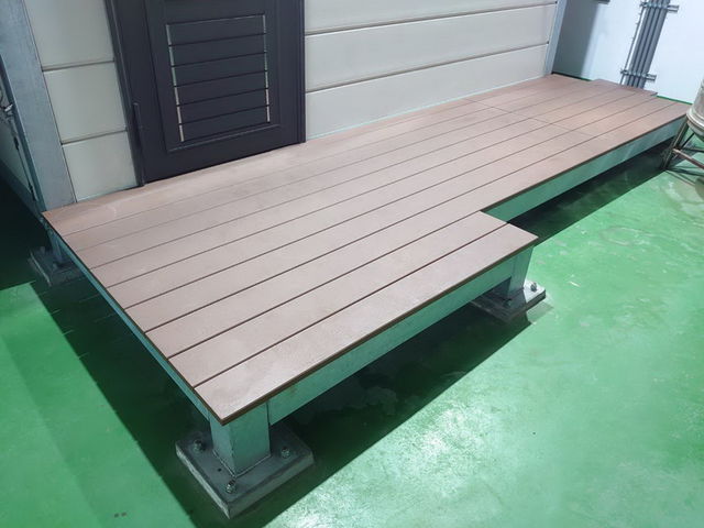

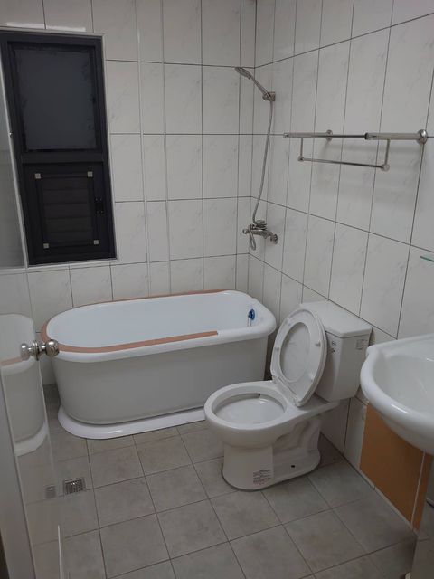

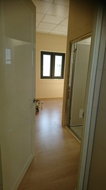

這幾天已把鹿港的天花板 浴室地壁磚 木地板 都已完成 看看外觀 內裝 的完成品

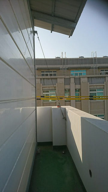

這裡風大 所以在四周還加裝抗風配件
業主說 好在選擇我們的工法 不然一般的組合屋 在組裝的過程中 可能就不敵強風 上面的夜間內外裝照明相片 還是業主拍來傳給我的
今年工程業已告一段落 謝謝觀賞及關注 預祝 大家新年快樂 平安

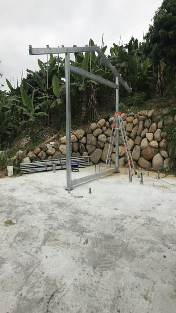

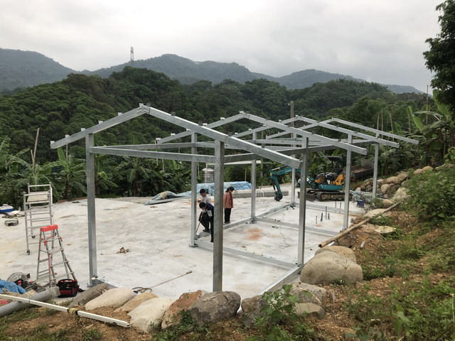

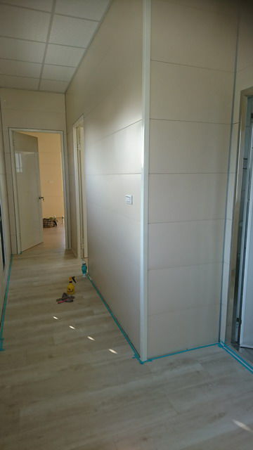

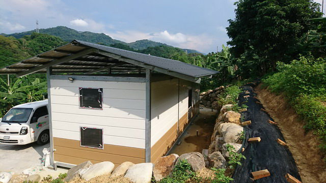

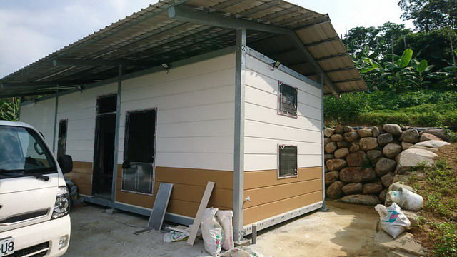

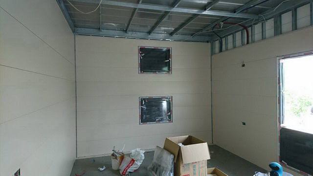

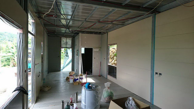

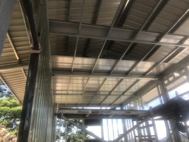

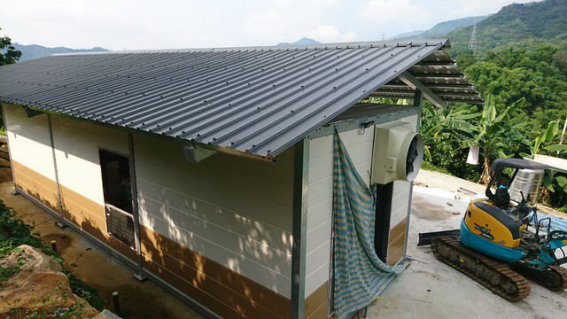

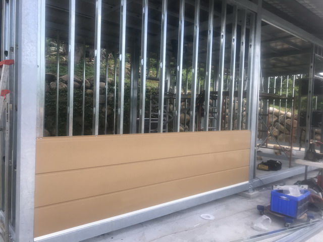

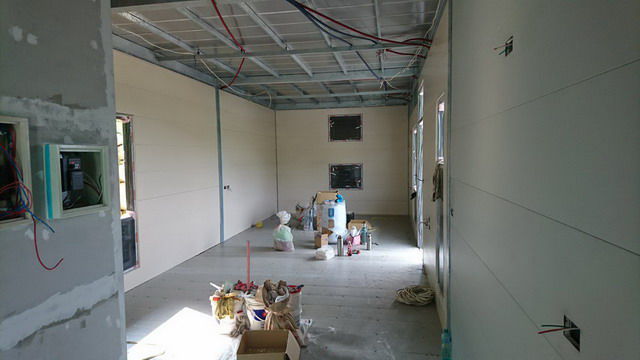

模組化全螺絲綠工法對流換氣組合屋(13.5坪資材室有廁所的)
這些日子 沒PO文是 在忙一間增建屋及朋友的快樂農整地溫室 建置安裝太陽能板 等工作 這些不方便PO文所以就沉寂一
陣子
而最近快完成一間13.5坪資材室 內有廁所的  因為申請非授權電力 所以等了近3個月
把 工作內容及進度PO出分享 網友早在3月就簽好約下訂 不然 鋼筋 建材 電線 調漲了約3 , 4成 真是傷腦筋

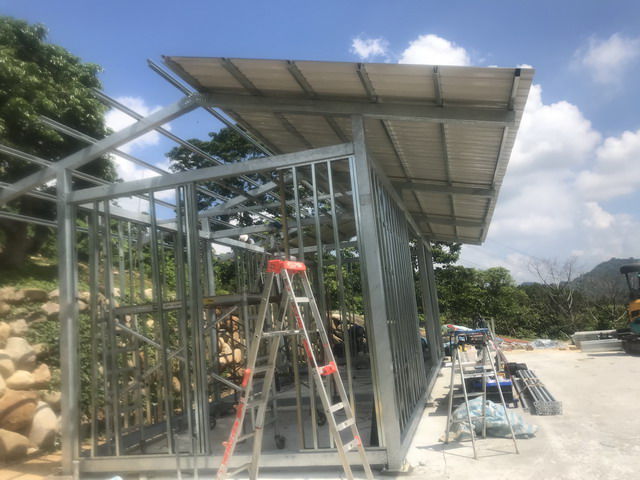

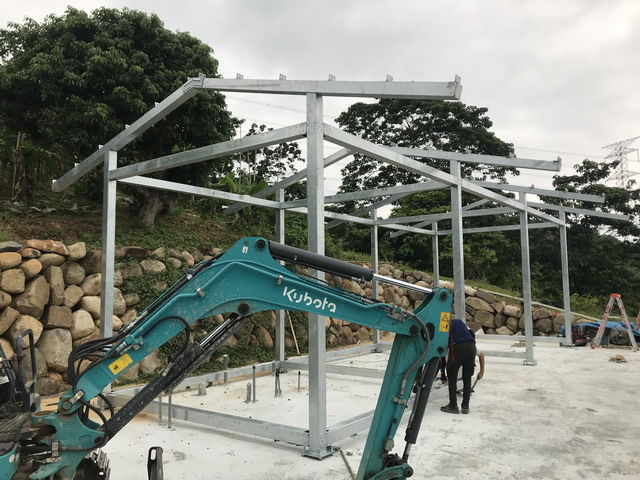

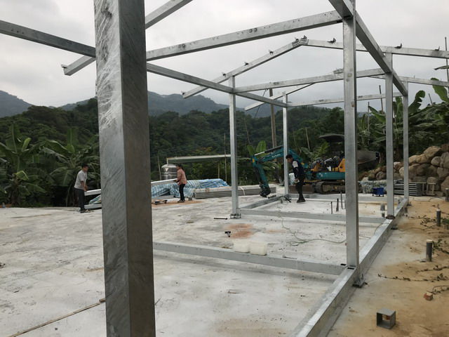

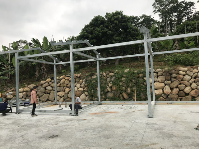

結構組立
這些結構全都是熱浸鍍鋅 全螺絲組立 沒有現場焊無明火 一兩天就組裝完成
第一層斜屋頂鋪設
把熱氣隔離 下方為通氣層

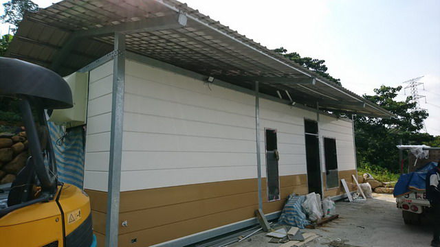

第二層平屋頂鋪設
外壁板安裝
外側裝有換氣扇(颱風機)
內壁板安裝
內置廁所
建材及工法都是 綠建材及防火材 全部螺絲組立 可完全拆除回收再利用或者移裝到 吊車不能到達的地方
有興趣可來電討論:0933-240609 紀先生

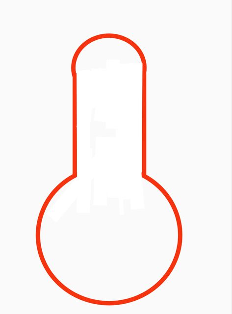

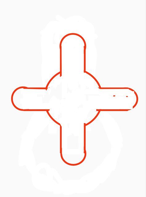

看連接鋼架能否改用拉帽?似乎沒法拆?
但只要銜接的L角鋼的孔比拉帽要大些,
拉帽就可以變成螺絲孔。至於強度??
若鋼架的孔是用雷射或水刀切割,
可用方頸螺絲,配合下圖這樣的孔,
大圓是讓方頸螺絲頭套進去。
立柱的方向應該要倒過來。
雷射切割是打孔比走線還要貴,
若一次4個孔,這樣1條線走4個螺絲孔就可減少些切割成本。
照像機 + 20

本帖最後由 照像機 於 2021-8-6 08:43 編輯
FlyNews 發表於 2021-8-4 20:27
看連接鋼架能否改用拉帽?似乎沒法拆?
但只要銜接的L角鋼的孔比拉帽要大些,
拉帽就可以變成螺絲孔。至於 ...
我就是用歐規的拉帽 而且是較貴的M12 透過雷射 精準的切割 完美無缺 價格雖貴些 但是 做好的鋼構 精準美觀 誤差值近乎0 一般組裝的鋼構榫頭約在2-3顆(同規格) 我則用五顆M12 若緊固性 是對緊螺絲的8成 也有4顆的緊固能力 不亞於同規格的對緊螺絲
最最重要的是 全熱浸鍍鋅防鏽一級 是一般組合屋無法做到的 我們的工序是 設計 畫好圖 送雷射場雷射加工 回廠 焊接柱板 封口板 連接板 內扣 再送熱浸鍍鋅廠 鍍完鋅 再回廠加工拉帽 打包 載至現場才組裝 所以工序多了幾道 好產品要多多推廣 不然 會被 劣幣驅逐良幣 希望大家多多支持好工法的產品
