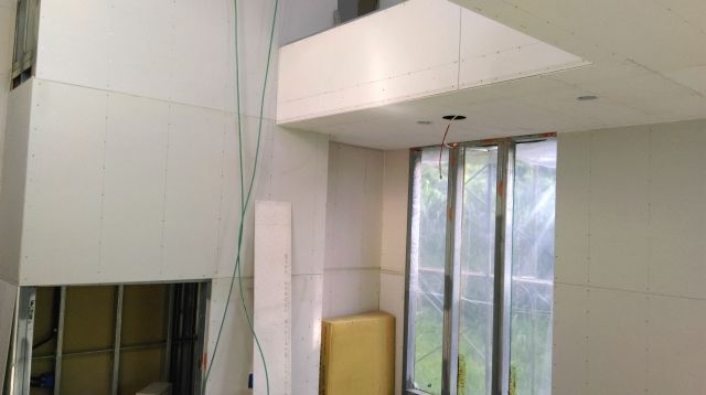

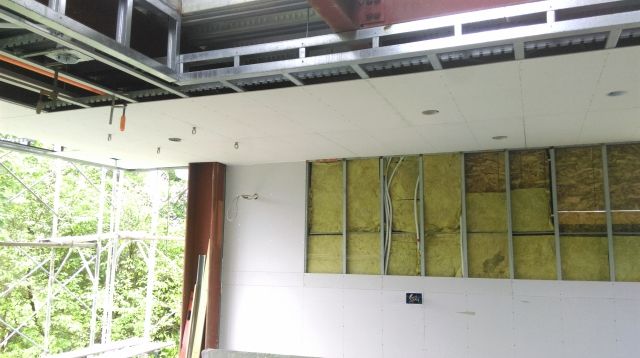

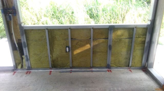

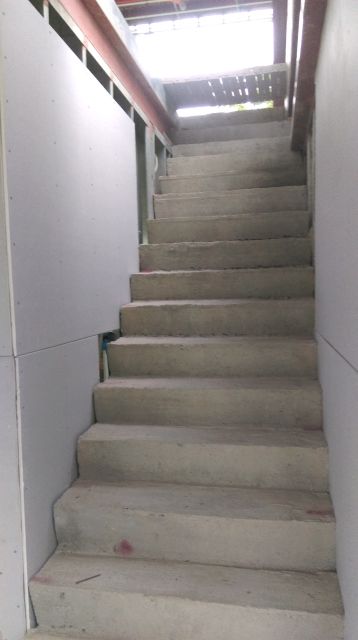

 樓主| 發表於 2018-10-28 19:53:17 | 顯示全部樓層
本帖最後由 stevetyhsia 於 2018-10-29 18:57 編輯

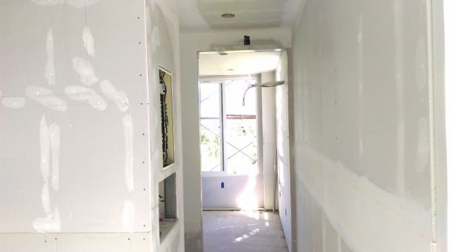

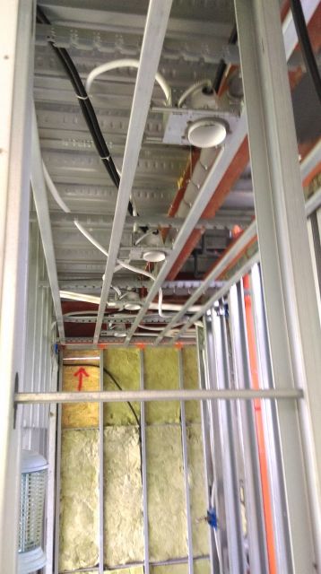

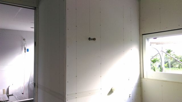

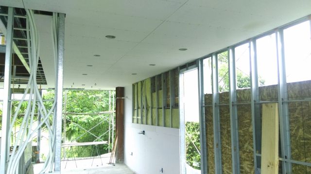

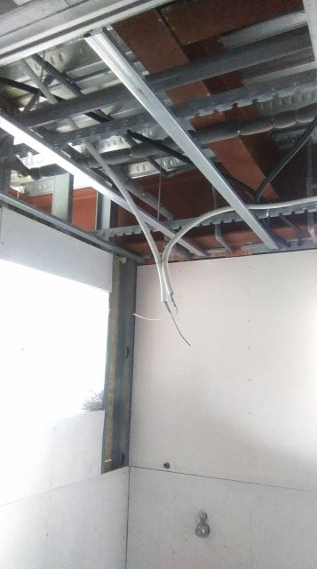

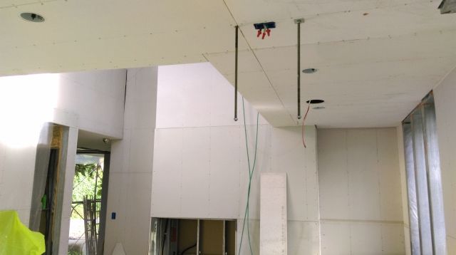

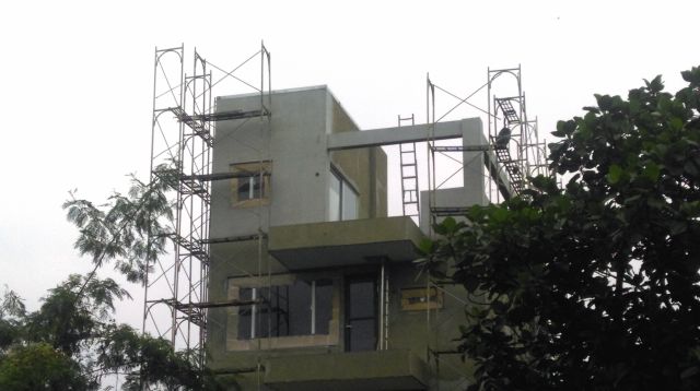

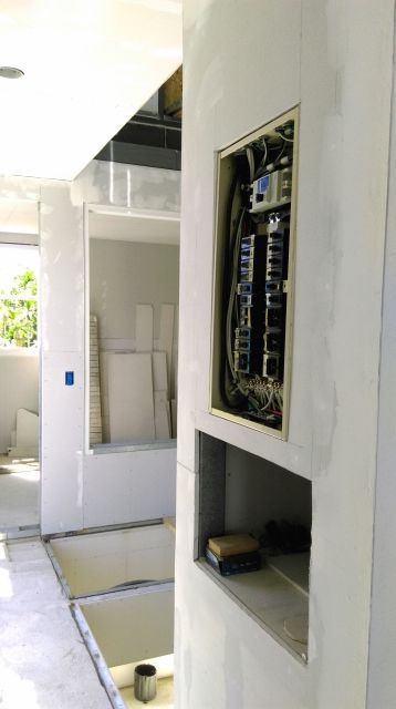

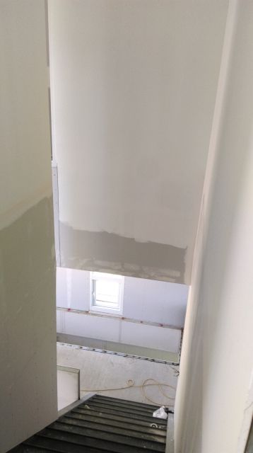

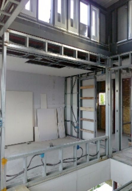

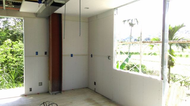

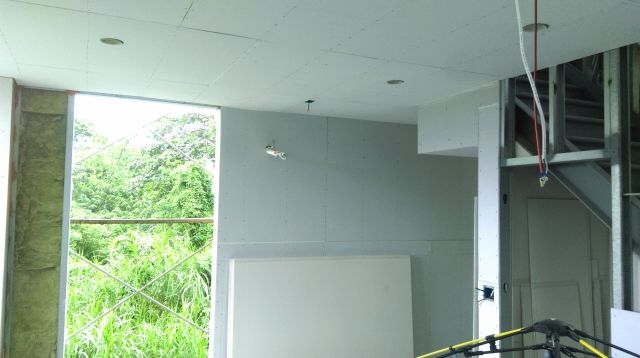

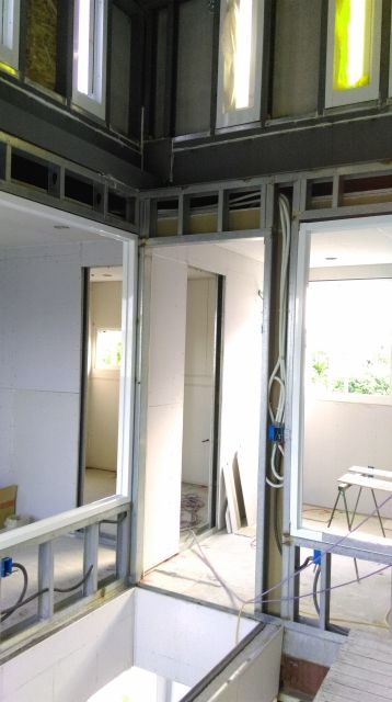

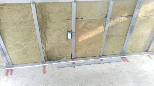

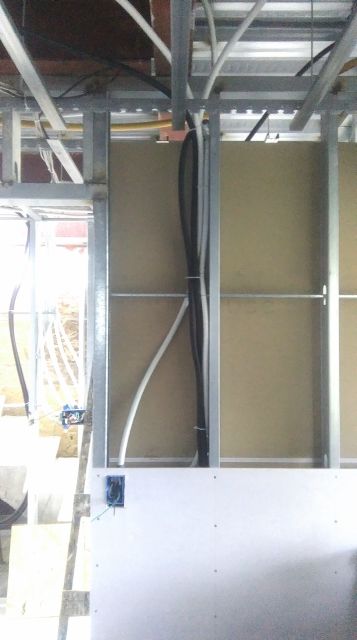

封墙之前,所有对室外的墙面都填充岩棉。其目的为隔音隔热,节省能源。
室内墙面除了厨房浴室使用烯酸钙板,其它各墙面均使用石膏板。所有板材均为防火一级。

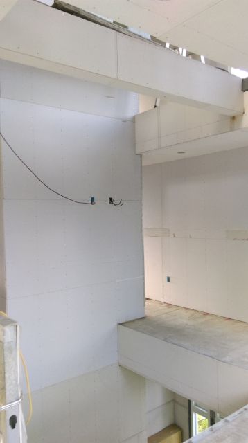

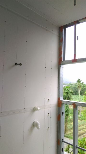

 樓主| 發表於 2018-10-28 19:57:53 | 顯示全部樓層

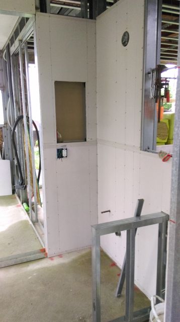

本帖最後由 stevetyhsia 於 2018-10-29 18:55 編輯

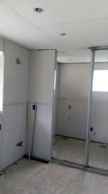

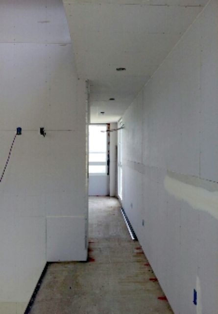

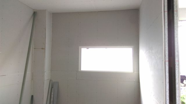

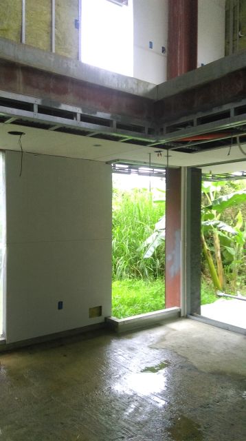

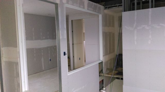

浴室墙面也采用烯酸钙板,方便贴瓷砖。
62
1859
1859

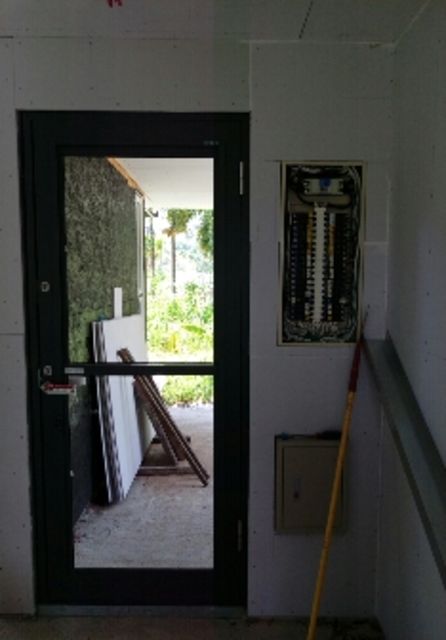

 樓主| 發表於 2018-10-28 19:59:00 | 顯示全部樓層
本帖最後由 stevetyhsia 於 2018-10-31 09:10 編輯

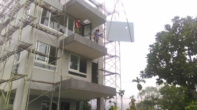

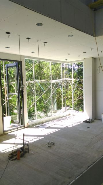

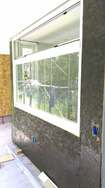

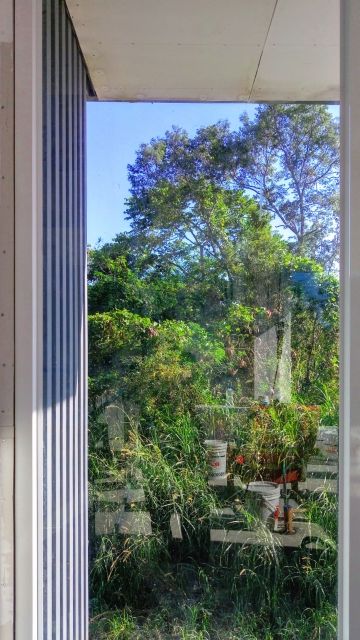

 樓主| 發表於 2018-10-28 20:00:31 | 顯示全部樓層
本帖最後由 stevetyhsia 於 2018-10-29 19:07 編輯

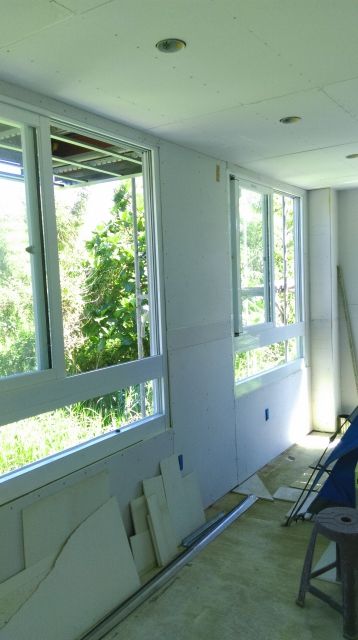

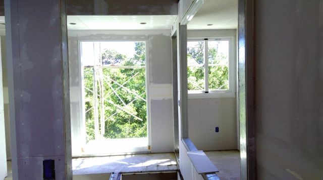

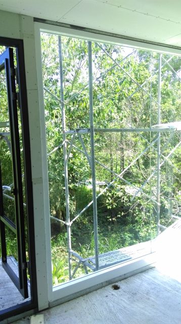

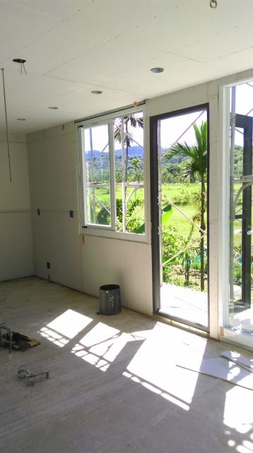

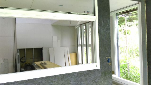

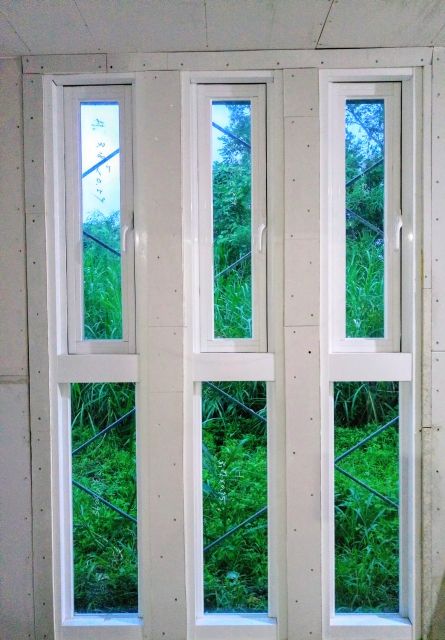

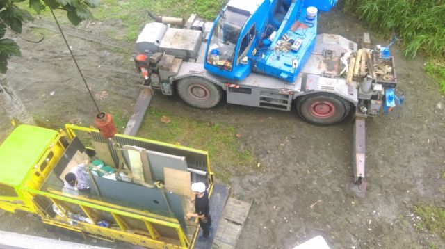

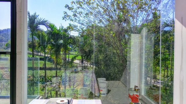

开始安装门窗玻璃镜子。
客厅角窗
eddieleu + 20 太棒了!
62
1859
1859

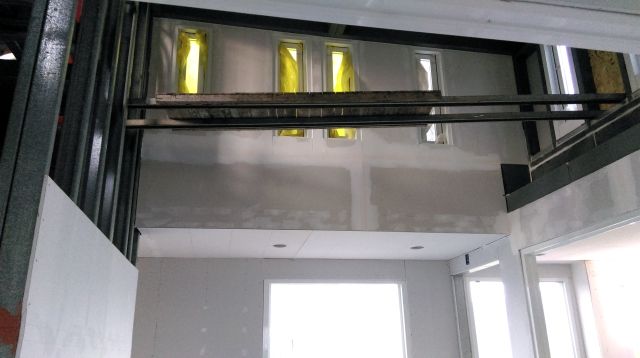

 樓主| 發表於 2018-10-28 20:01:25 | 顯示全部樓層

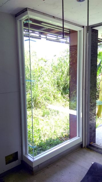

本帖最後由 stevetyhsia 於 2018-10-29 19:08 編輯

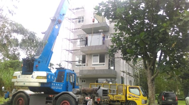

厨房角窗的玻璃是整栋房子最大片的玻璃,使用强化胶合安全玻璃,厚度为1.6公分。

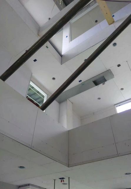

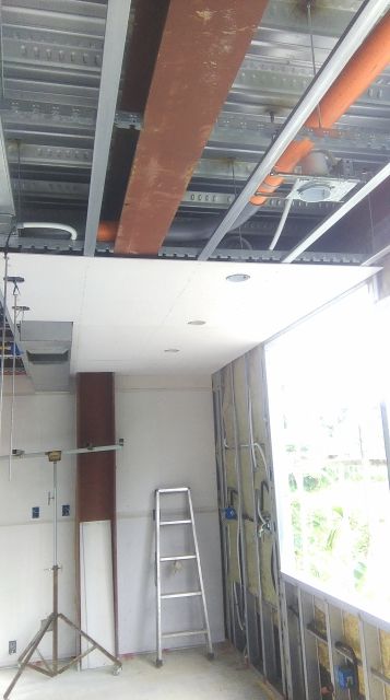

 樓主| 發表於 2018-10-28 20:22:02 | 顯示全部樓層

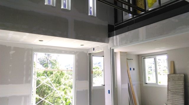

本帖最後由 stevetyhsia 於 2018-10-29 19:15 編輯

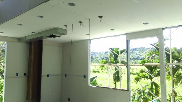

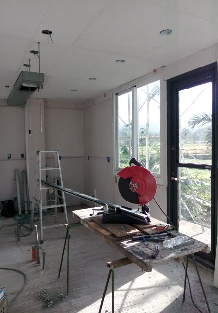

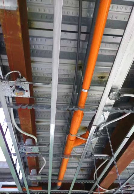

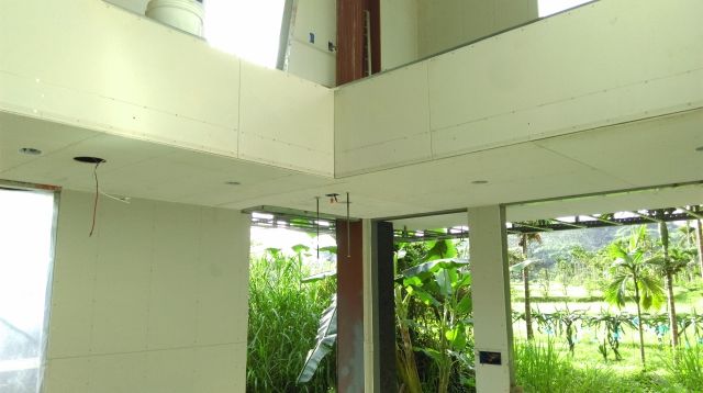

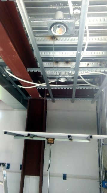

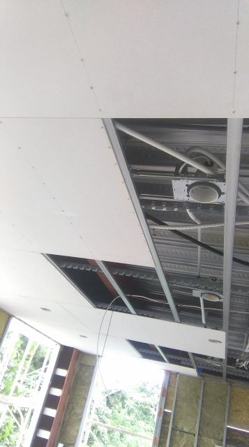

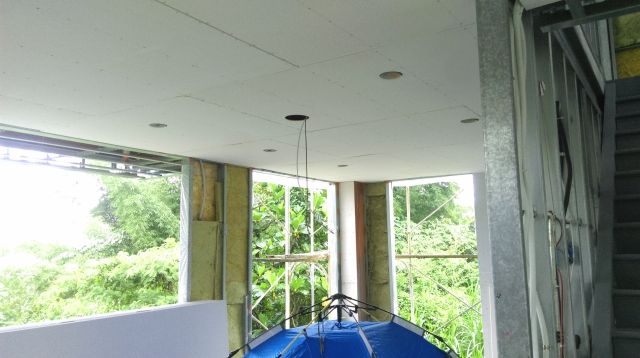

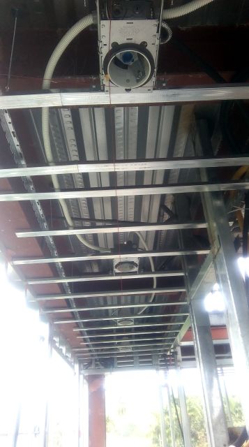

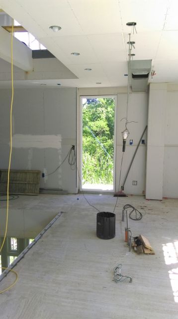

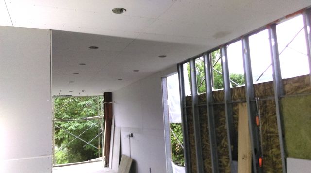

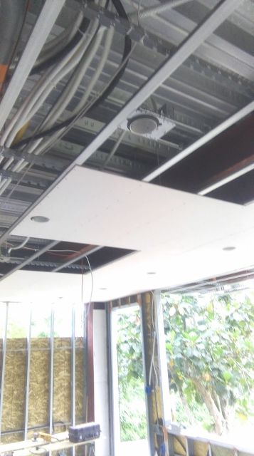

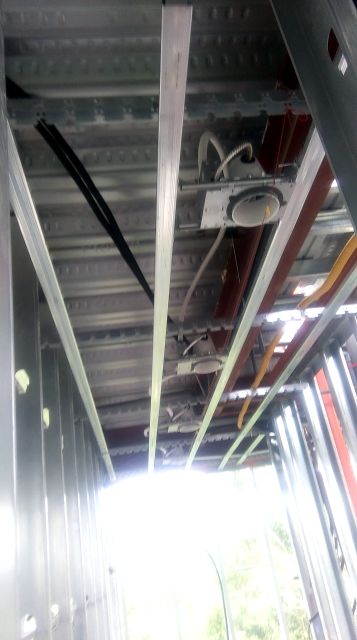

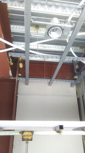

所有室内天花板均安装四英寸崁灯,崁灯全部是屋主由美国海运进口。全部崁灯都有过热断电装置,全部使用LED省电灯泡。
自己设计的操作安装工具,方便自己一个人安装天花板。

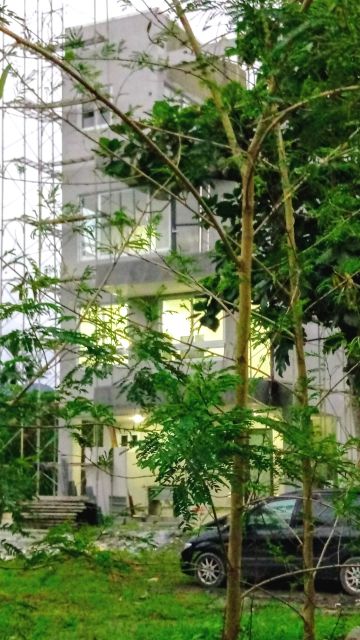

为了赶夜工,做到半夜,累了就睡帐篷。住了四个月的帐篷。

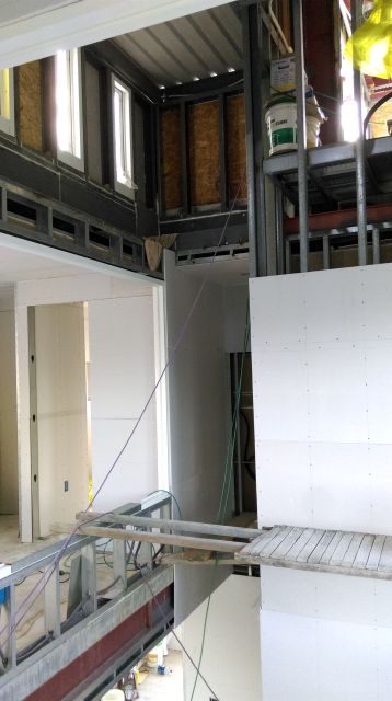

 樓主| 發表於 2018-10-29 19:30:10 | 顯示全部樓層
本帖最後由 stevetyhsia 於 2018-10-29 19:35 編輯

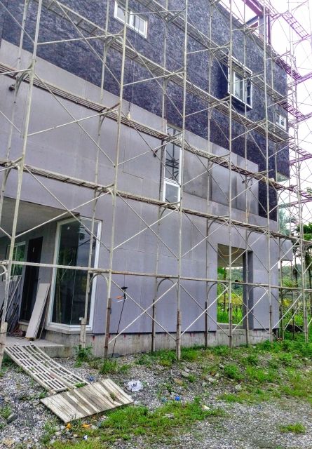

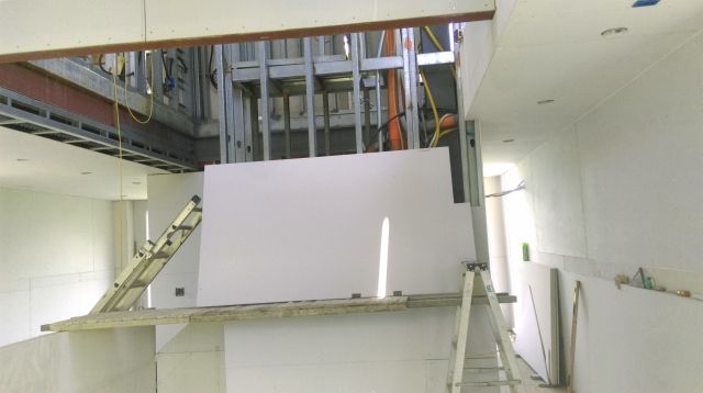

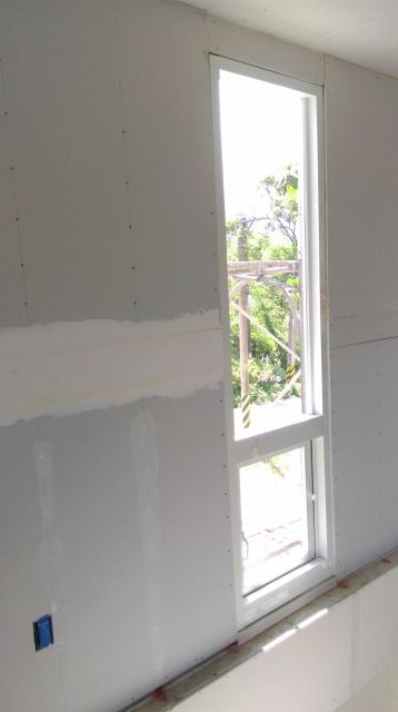

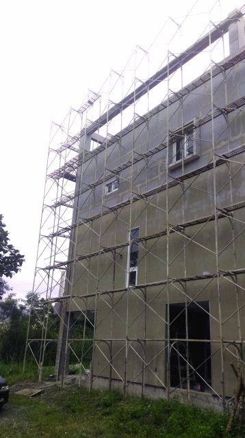

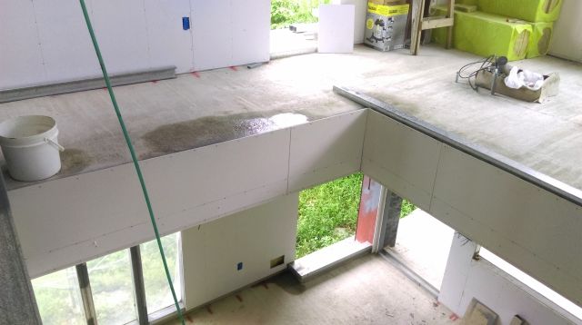

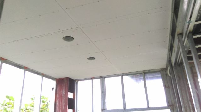

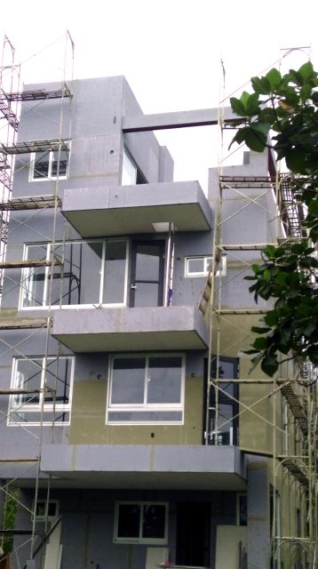

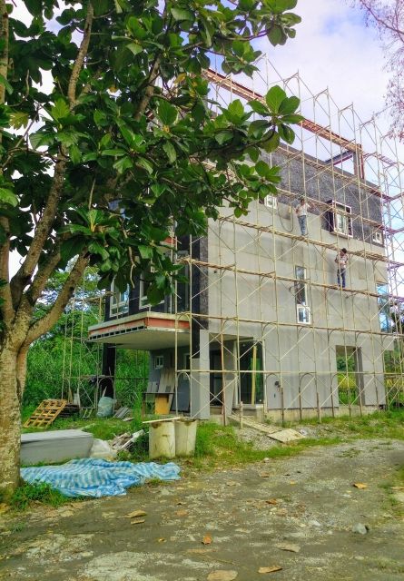

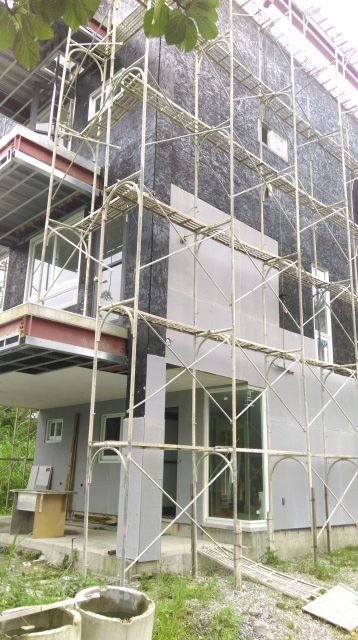

开始封水泥板,使用半英寸防火一级水泥板。水泥板安装完成后,全部上一层易胶泥。
