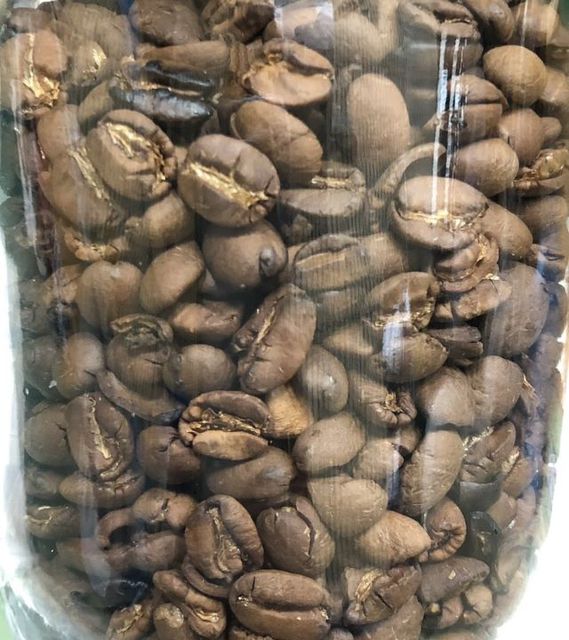

昨天晚餐後試驗了~氣炸鍋烘焙咖啡...
因為我的氣炸鍋沒有自動旋轉攪拌的功能,
且鍋子底部洞有點大所以墊了一張烘焙紙在下方...於是只能手動攪拌...
溫動調整180度5分鐘打開用筷子攪拌,重複180度5分鐘,共烘烤了35分鐘...
算是淺烘培...
因為沒有自動攪拌約有5%的豆子感覺還沒有膨脹,應該還不夠熟吧!
同事喝了說這樣的口感才是好咖啡,綠原酸沒被破壞、沒有雜味...

今天再一次使用氣炸鍋烘咖啡,這次選擇8分鐘烘了四次!
似乎感覺還是有5%的豆子沒有熟!
最後還是決定使用白鐵手搖網明火直烤!一樣200克一次約八分鐘!(大火四分鐘、小火四分鐘)
手搖網的缺點是一個不小心會有幾顆燒焦!
氣炸鍋烘過的一樣再用手搖網烘烤一次!顏色均勻看的比較順眼~
