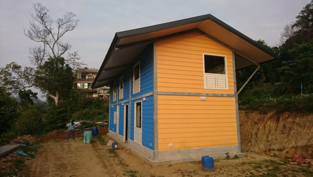

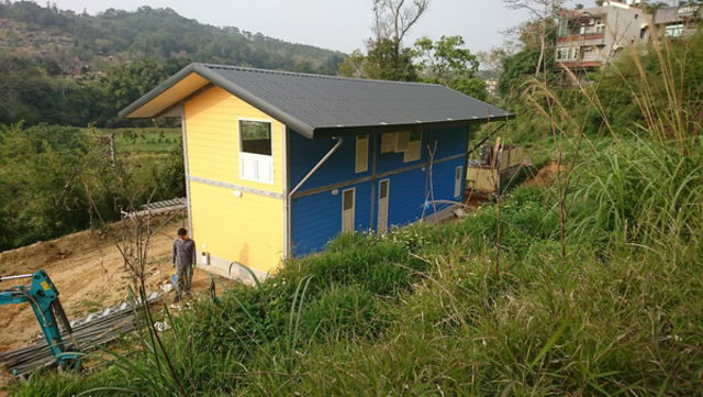

RE: 全螺絲組合的對流換氣綠工法組合屋2019-頭份外牆拆鷹架

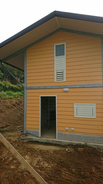

外牆油漆完成 拆鷹架前把換氣扇及外壁燈安裝完成 將要放預鑄RC廁所的地整平 等千歲廁所來吊裝
看看 拆完鷹架 的外觀

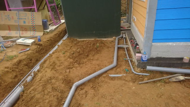

 樓主| 發表於 2020-3-24 07:13:19 | 顯示全部樓層

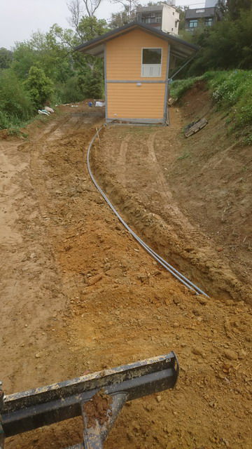

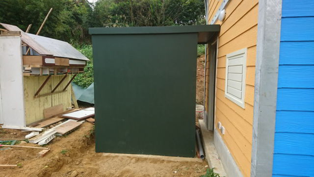

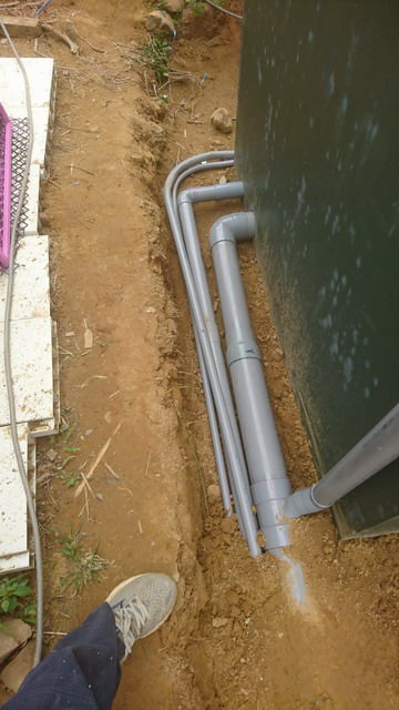

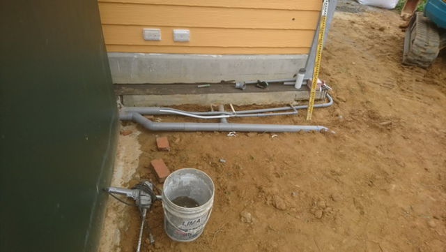

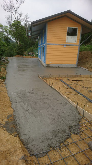

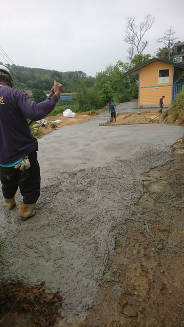

RE: 全螺絲組合的對流換氣綠工法組合屋2019-頭份外水外電及車道曬場灌漿

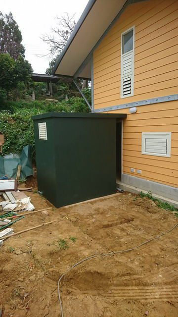

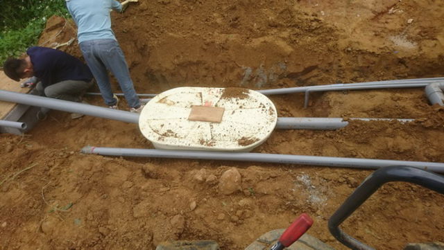

吊裝千歲RC預鑄浴廁
陰井化糞池埋設 廁所及外水外電配置
水泥壓送灌漿及機械粉光
等待養護 接著進場 裝潢 油漆

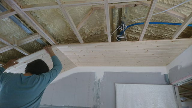

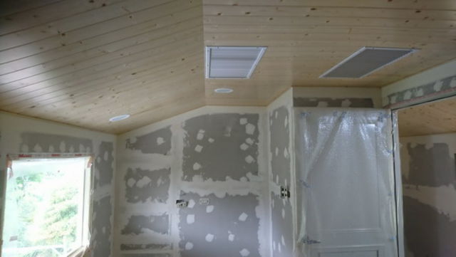

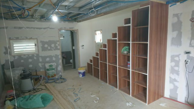

 樓主| 發表於 2020-4-13 07:02:23 | 顯示全部樓層

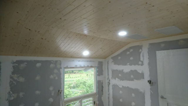

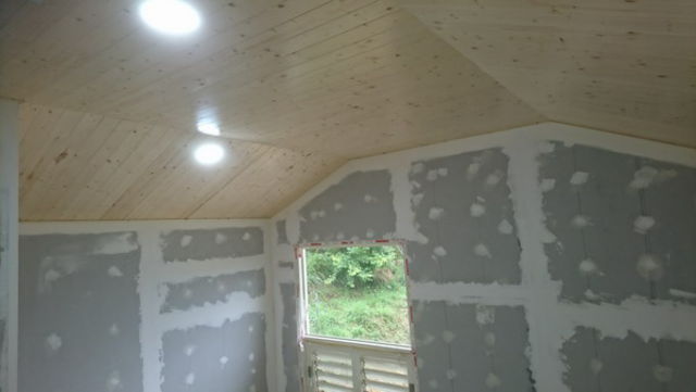

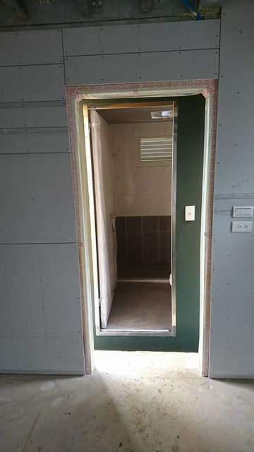

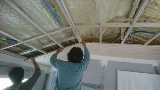

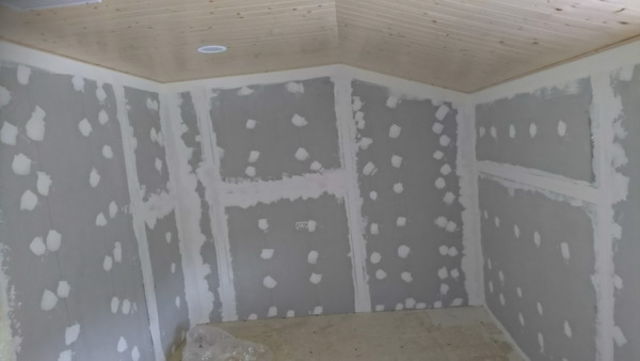

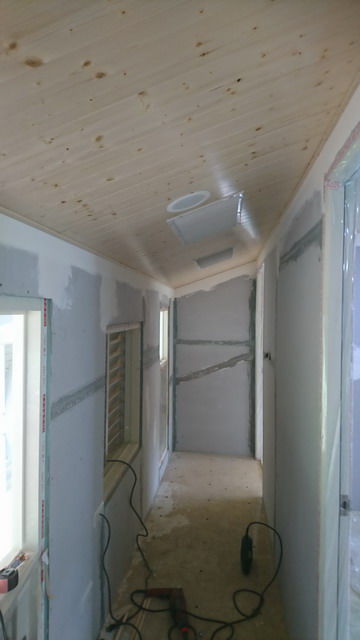

RE: 全螺絲組合的對流換氣綠工法組合屋2019-頭份裝潢油漆

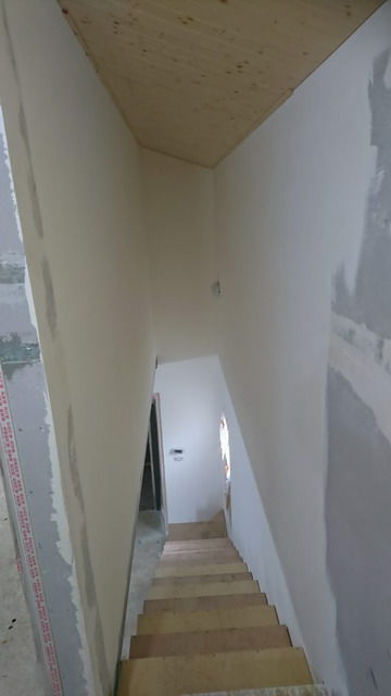

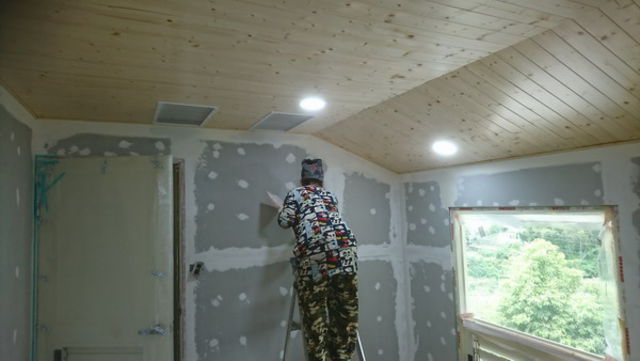

農路車道 養護完成 接著進場 裝潢及油漆 二樓是釘杉木板天花板 一樓是輕鋼架 雖是資材室 麻雀雖小 五臟俱全 tiny house意味
因為有夾層 到夾層則設計梯櫃 連結 夾層有計有三間房 因有隔間 多量門窗 造價就會提升很多 如果去換算坪數 單價就會顯得很高 但是以第一層(13.5坪)+夾層雨遮滴水坪(27.14坪) 換算 200萬造價 就顯得相對低 200萬/40.6坪=49,261
而且是第三代工法+PU隔熱隔冷保溫 對流換氣的綠工法
看看 天花板及梯櫃的裝潢照

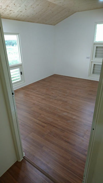

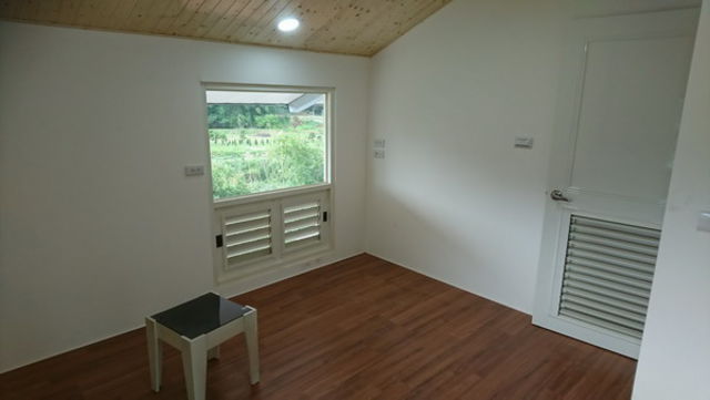

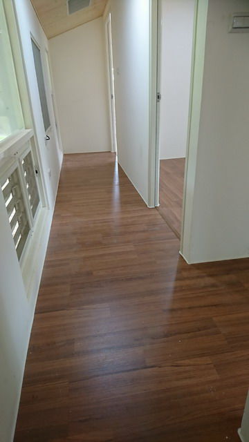

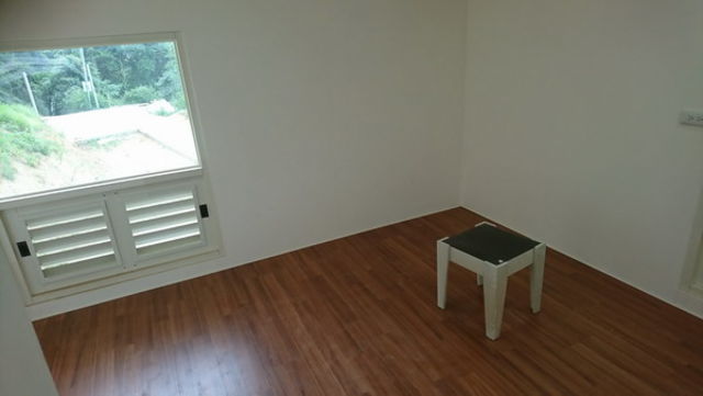

RE: 全螺絲組合的對流換氣綠工法組合屋2019-頭份木地板竣工
本帖最後由 照像機 於 2020-5-10 08:13 編輯
頭份的資材室 最終的木地板及梯櫃木地板已完工 只剩業主自理的廚具 再配合一樓輕鋼架 就全竣工了 所以頭份結案 2019全螺絲組合的隔熱對流換氣的綠建築 就此完成 期待2020新作品上場

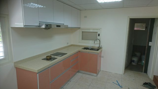

RE: 全螺絲組合的對流換氣綠工法組合屋2019-頭份廚具安裝完工
頭份的廚具 業已安裝完成 在輕鋼架的配合下 全室收尾竣工
這陣子的天氣真是熱爆了 對流換氣隔熱保溫的綠房子 大大減低了熱源及熱輻射 在沒有冷氣空調下 還可在室內待得下 實屬不易
