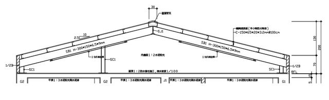

發表於 2020-3-23 20:12:16 | 顯示全部樓層
marx0916 發表於 2020-3-23 13:20
您好~
小弟是預計蓋2.7樓,
然後鋼構屋頂要覆蓋整個3樓(約21坪),
這是我的鋼構屋頂立面圖,極其簡單!但是當初將它規入建照申請內,單單防火時效半小時用的鋼瓦,大約19坪,估
價就要10萬多(之前看錯,以為要25萬,哈哈!)更不要說結構部分還需建築技師計算強度、增加支撐構件等等。幸好
建築消防法規中並未強調結構須噴附防火材料,否則又要再花一筆錢了。這原因應該是我的屋頂牆面是用磚砌,且整
體高度僅2米,非居住空間。
當初在建築規劃時,就已經確定會做二次施工,而這就是我現在的想法,既然自家一定會存在違章建築,如果鋼構屋
頂也在二次施工時施作,應該還能省下一些錢。
至於估算marx0916大提的價格,還真是抱歉!我僅能就我的估價單內列出:1.防火鋼瓦約19坪─103785元 2.不銹鋼
天溝5.3米*2─12000元 3.砌磚1m2─162元 4.牆面沙漿粉刷1m2─580元.5.外牆刷彈泥─全棟約8萬多,所以這邊不知
多少錢 6.外牆沙漿打底貼二丁掛(白馬)1m2─1100元 .7.鋼結構因為有其他二次施工,全部估價35萬,所以屋頂部分應
該不會超過20萬 8.鋼構內吸、排氣設備(管路及電路)─很要好的水電行老闆無料SUPPORT!這種朋友要多交!以上大
概就是我的價格,可參考參考。
