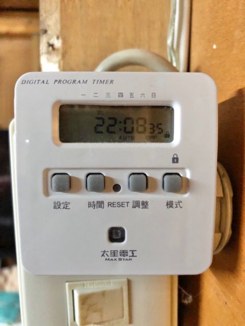

我之前裝的小米WIFI插頭,跑了一個星期後竟然給我亂跑
然後就一直噴水,是用手機看攝影機時才發現,也可以遠端關掉,但一個小時候又自動啟動
不曉得是哪邊有問題!!目前還是先恢復機械式定時器來運做
但家裏的HOMEPOD系統都沒問題,工廠的GOOGLE MINI系統也沒問題
還是我買的是山寨版

發表於 2020-5-18 11:37:01 | 顯示全部樓層
akirahsiao 發表於 2020-5-18 08:52
本來以為定時器只是小延遲,
沒想到一晚居然可以晚三個小時!
前天晚上對好時間,
我住家社區一整排的景觀燈也是使用這一款定時器,
一般來說應該沒問題才對,只有調整自動開燈、關燈時間,
一格為15分鐘,時間只要走到設定時段就會作動,除非您的時間故障
或許即將退休的生活讓您的時間過得比較慢

發表於 2020-5-18 12:39:41 | 顯示全部樓層
本來以為定時器只是小延遲,
沒想到一晚居然可以晚三個小時!
前天晚上對好時間,
機械式用久會卡住
壁虎跑進去亂下蛋 會被蛋殼卡

 樓主| 發表於 2020-5-18 13:30:23 | 顯示全部樓層
Zefram 發表於 2020-5-18 12:39
機械式用久會卡住
壁虎跑進去亂下蛋 會被蛋殼卡
Z大請教一下,底下這款電子式定時器,
可以取代目前的定時器嗎? 這品牌還可以嗎?
https://goods.ruten.com.tw/item/show?21816898181496

發表於 2020-5-18 13:54:54 | 顯示全部樓層
akirahsiao 發表於 2020-5-18 13:30
Z大請教一下,底下這款電子式定時器,
電子式當然是比機械式的好
你買來試試 看多久才壞 不就知道了
一般都是不太會壞的

發表於 2020-5-18 16:43:18 | 顯示全部樓層
用了十幾年的機械式時間控制器,從沒有讓我失望過...永遠就是那麼準。
購買前先確認它是可以提供那一級的功能?工業用或是家庭用?就像戴耳的筆電有分commercial 跟consumer 等級一樣,幾乎同樣的規格,摳摳就是差粉大。

發表於 2020-5-18 19:35:48 | 顯示全部樓層
本帖最後由 balathree 於 2020-5-18 20:17 編輯
smhu 發表於 2020-5-18 16:43
哇哈哈!胡老大內行的,我也是用這德國牌子插座型的,也是用了十年,以前好像要650現在要八九百了!其實水電行賣一千多的電工定時器最耐用!

發表於 2020-5-18 21:24:26 | 顯示全部樓層
電子時代..品質好的用到忘記..記憶電池3 年要換..用了4 年多  才換
電子式 可多段一星期......設定 ...
電機式  簡單操作 ..停電要重新設定

發表於 2020-5-19 22:08:59 | 顯示全部樓層
這個定時器 我是用在電燈的控制,已經1年半了 只快了3分鐘,
其內有充電電池,停電時間不會跑掉,價格不貴 又是MIT,
唯一的缺點是只有110V...

 樓主| 發表於 2020-5-20 10:23:36 | 顯示全部樓層
米粒 發表於 2020-5-19 22:08
其內有充電電池,停電時間不會跑掉,價格不貴 ...
問了商家,說我這種菜鳥需求,這個(6s)就夠了!
https://goods.ruten.com.tw/item/show?21903607260365
只是研究了半天,
它這個的配線跟 ONTECH 那機械式的配線好像不能直接對照移轉!
所以還不敢買來動手,怕給燒了!
