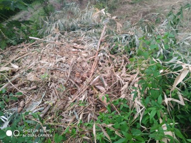

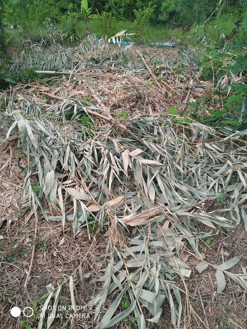

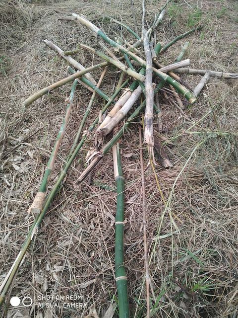

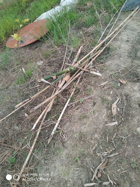

好用的工具有時候非常危險
但是很省事
像是木工切割台也超可怕
人都能切開吧!   不用它 難道要用鋸子慢慢鋸
上面兩個小堆的竹子 不到十分鐘切下
切完後 地面也很平整  沒有一些凸起的竹子
隔兩天後. 今天用柴刀去葉
這個竹叢
我本來預計一天砍個三四根
慢慢砍幾個星期吧
為何要那麼久   因為又長了新的竹子 一直長
看到無力  有時放著  拖更久
還好有你推薦的刀片
這個久久用一次 沒有多少東西可以砍
使用時也特別小心  收起來時噴恐龍191
也許下次拿出來也生鏽了
