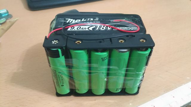

發表於 2022-1-15 16:19:50 | 顯示全部樓層
本帖最後由 nature4d 於 2022-1-16 11:25 編輯
thinkpadla 發表於 2022-1-12 16:42
自從用了吃電的鏈鋸
四顆電池壞了三顆
到底是操過頭,還是副廠的不耐操
妙的事,壞都是壞中間二顆,有什麼特別原因嗎
一般鋰電池, 單顆電壓是 3.7V, 最高 4.2 ... 磷酸類的是 3.2 & 3.6.
用電的機器, 可能是 9/12/21/24 各種不同電壓.
因此多數都是串聯 ( 更高容量可能 串聯 + 並聯 ).
不管條件如何 ---> 所有電池 " 我個人的建議上 " 都要使用 同廠牌 / 同款式容量 / 同歲月新舊 ( 意思就是同一批出廠 ) 的電池.
重點就是 電壓 跟 電池內阻 ( 新舊與容量也是 ) 有其不同差異, 儘量避免 " 混用 " 的狀況.
以上所說的, 注重的是 " 整體效率 " 方面....相對也增加整組電池的平均使用壽命.
為了能省則省, 省到極限, 掛掉一粒換一粒, 掛掉兩粒換一雙 的話...那就...
個人不管這些.
註 : 編輯是因為一個錯字 --- 內阻 按成 內組 了....電池的內部阻抗.

 樓主| 發表於 2022-3-14 12:57:43 | 顯示全部樓層
nature4d 發表於 2022-1-15 16:19
先前修好的二顆,用在鏈鋸上,二秒自動斷電
本來以為沒焊好,重焊了一次,問題還是一樣
有可能是您講的問題
但十顆壞二顆,剩八顆也組不成一顆
先前有買小零件,順便試看看外掛行不行
參與人數 1威望 +16 收起 理由
水蛙 + 16 太棒了!
能用就好,別要求太完美
自己動手,廢物回收利用
8032
44萬
441340
發表於 2022-3-14 17:21:28 | 顯示全部樓層
thinkpadla 發表於 2022-3-14 12:57
有可能是您講的 ...
如果是我自己, 想要省錢, 壞一顆換一粒, 壞兩粒換一雙的話....
首先, 測量 " 單顆電壓 " 是最基本的 ---> 電壓不夠的完全不考慮.
然後, 我會根據電池的電壓與容量, 使用或許直流耐壓 6, 9, 12, 24 伏特, 比較耗電的傳統燈泡 ( 耗越快, 越省時間, 最好不超過 20 或 30 分鐘 就耗完 ), 使用放電測試, 去檢查每顆的 " 實際容量 ". ( 當然要先做充飽電的動作 ).
註 : 並聯電壓表去監視電壓狀況, 或是看燈泡亮度 ( 越來越暗就是沒電了 )...都可以.
如果沒有 " 適合耐壓 " 的燈泡類負載, 也可以使用 " 功率電阻 " 當做放電測試的負載 ---> 沒有所謂的標準規格, 要依照電池本身的規格去搭配. ( 了解 P = V I = I 平方 R ... 應該就算得出來適合的規格 ).
一般電池容量都是用 20 小時 放電率 ( 小電流放電 ) 去計算的....關於電流相對較大的使用方式 ( 電鑽 / 電鋸 ...), 先做好 放電測試, 選擇狀況相對良好的某幾顆, 應該就比較不會失敗, 或是很快就失效了.
