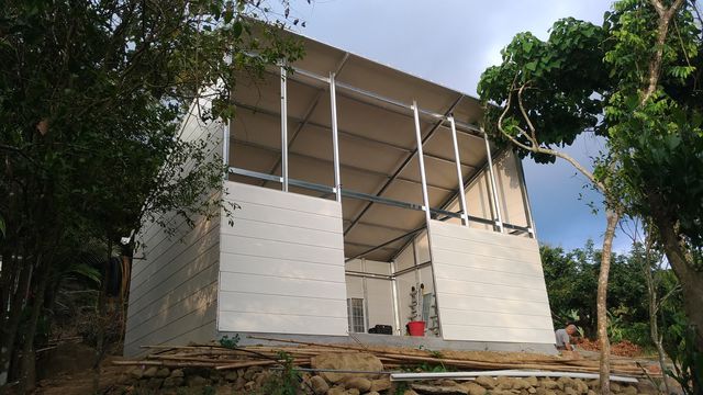

發表於 2022-4-17 11:17:40 | 顯示全部樓層
thinkpadla 發表於 2022-4-16 20:37
板料跟包角都是白色的
整間蓋好,都是白的
考慮是不是包角的部分上個不一樣的漆
這樣子算完成了?
有正面照片嗎?
很棒的小屋

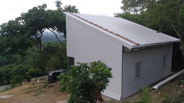

發表於 2022-4-17 21:47:55 | 顯示全部樓層
請問最底下白色寬邊的也是塑膠的嗎?是最後才鎖上去還是用矽膠封住的?
554
14969
 樓主| 發表於 2022-4-17 21:54:56 | 顯示全部樓層
pluck77 發表於 2022-4-17 11:17
這樣子算完成了?
有正面照片嗎?
還沒完成
如果包角有要上漆
當然是上完漆在鎖上去
不然在屋頂上油漆,有點可怕......
能用就好,別要求太完美
自己動手,廢物回收利用
554
14969
 樓主| 發表於 2022-4-17 22:07:43 | 顯示全部樓層
有朋友來幫忙,上星期裝西面,這星期裝東面
還是三個人比較好作業
後來不知道哪跑來一個路人甲
提供了非常多"一般正常鐵皮屋蓋法"的建議
但很明顯,我就不是一般正常人
參與人數 5威望 +110 收起 理由
eastern + 20 戴紅帽的路人甲
pluck77 + 20 太棒了!
hongjen + 20
peichin + 20
能用就好,別要求太完美
自己動手,廢物回收利用
554
14969
 樓主| 發表於 2022-4-24 21:41:45 | 顯示全部樓層
又要卡住了
先前在淘寶買的耐力板
卡在上海,集運商沒辦法出貨
不知道要等到何時
參與人數 7威望 +146 收起 理由
水蛙 + 16 人生如浮雲!
都市農民 + 20 太棒了!
pluck77 + 20 太棒了!
hongjen + 20 太棒了!
peichin + 20
能用就好,別要求太完美
自己動手,廢物回收利用

發表於 2022-5-6 21:52:30 | 顯示全部樓層
thinkpadla 發表於 2022-4-24 21:41
又要卡住了
先前在淘寶買的耐力板
卡在上海,集運商沒辦法出貨
前屋簷那向上的角度會不會造成露水附著往內流?
夢想的小屋,小小的小屋~~
554
14969
 樓主| 發表於 2022-5-8 21:54:46 | 顯示全部樓層
本帖最後由 thinkpadla 於 2022-5-8 22:03 編輯
ch 發表於 2022-5-6 21:52
好問題
C型鋼的部份,到時是整個包起來的完全看不到
等耐力板到後,還有收尾的工作
你這個問題,讓我熊熊想到,透明的耐力板如果髒了,該怎麼出去擦..............
能用就好,別要求太完美
自己動手,廢物回收利用
246
13687
