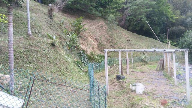

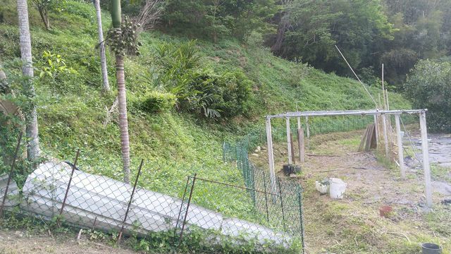

你這平面面積好大....
我那邊都是邊坡...坡度雖然可站,但站不好也是會滑的那種臨界值斜度
最大的邊坡大概4米寬吧.......
現在邊坡一邊除草,一邊蓋抑制蓆了
然後種些果樹看能不能遮陰讓草長慢一點
不然一個夏天芒草有人那麼高.....

你這平面面積好大....
菜園都是人工一鏟一鏟挖乾淨的 一小時挖一兩坪
我們靠近山的田以前是怪手整平的
前人整的沒概念山坡最斜約有70度還沒留臺階
每年都要割草養護水保 學羊一樣在山坡橫行 太斜可以用鋤頭挖個15公分腳能踩的寬度
您4米寬的臺階就耕做3米
斜坡不能蓋抑草蓆喔 沒草根下雨土會流失喔
草相 平坦處可以蓋完抑草蓆趁沒草時改種類地毯草之類的

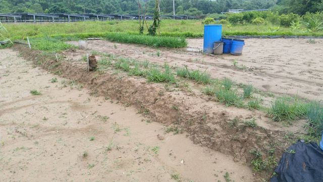

smhu 發表於 2024-4-22 20:24
圖中的土質不像是黏土...
後來在種菜區,買了二車的田土覆蓋在上面,土質才稍有改善,但一年只翻土一次,如果沒有趁下雨後翻,土質還是有點硬的!
