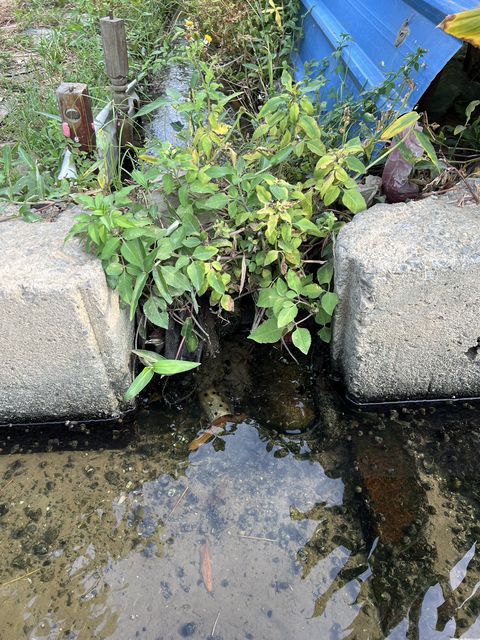

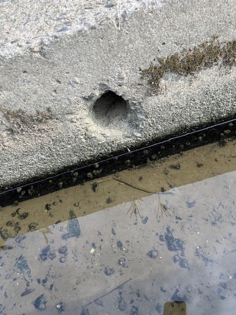

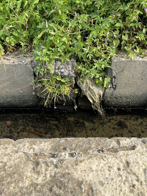

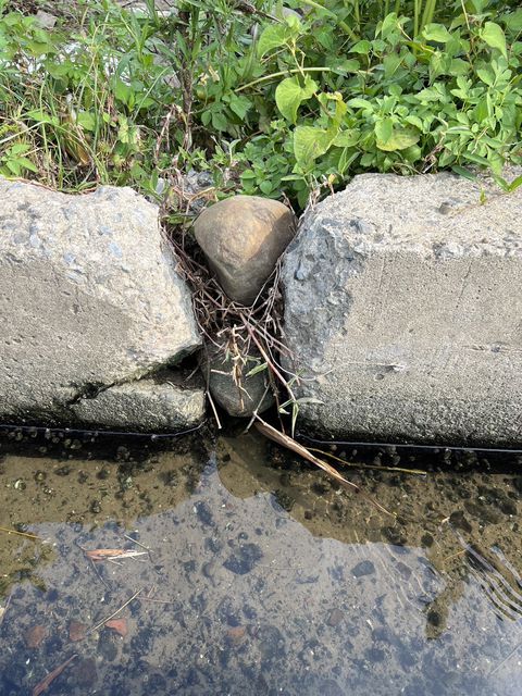

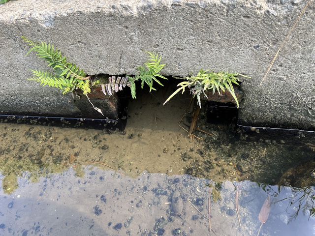

發表於 2024-7-25 19:49:50 | 顯示全部樓層
smhu 發表於 2024-7-20 06:08
一般灌溉渠,都會比田還要高,尤其是土地重劃過的,但是人們的私心會自行填土,搞得灌溉渠的功能盡失。
五十幾年的老溝渠了,到處漏,水草都管不好了,沒人在意的
年代久遠,溝壁只有內部有板模,3磅鐵鎚敲幾下就通了~哈

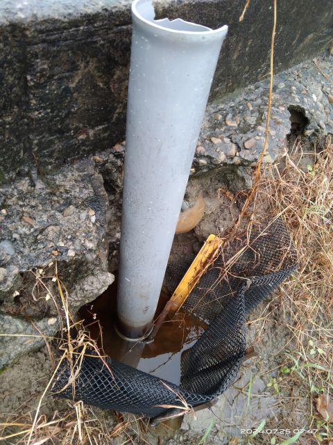

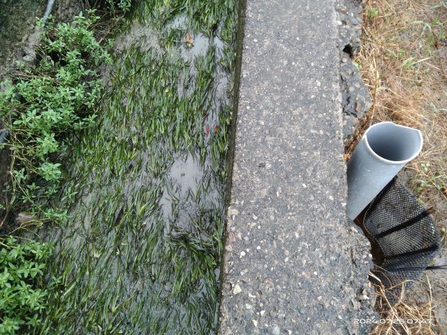

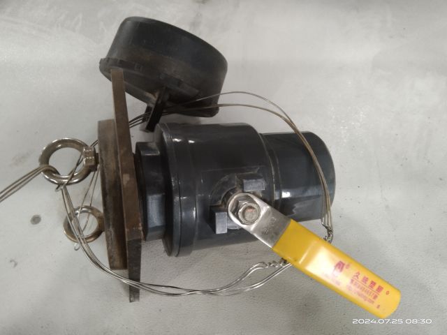

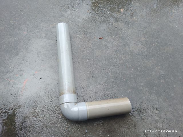

發表於 2024-7-25 19:55:43 | 顯示全部樓層
本帖最後由 同學 於 2024-7-26 19:22 編輯
iki 發表於 2024-7-20 06:19
謝謝您的回應,真想看看您的傑作!
之前這塊地在做溝渠時,附近的人有請施工留洞,把水引入。如果沒留 ...
水平放根直管,用水泥糊好
裡面看適用灣頭加支立管(我們這邊大都是這樣)如圖4
還是改裝的球閥,如圖3
iki + 20
