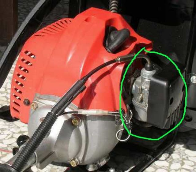

發表於 2015-9-12 02:02:35 | 顯示全部樓層
本帖最後由 moonlake 於 2015-9-12 02:03 編輯
壞壞農場 發表於 2010-4-5 16:40
拆化油器啦~~~從最後一張圖黑色的葢子拆下來,然後化油器和引擎(紅色)相接的地方那裡有一個螺絲,應該 ...
請教一下,
一、化油器是我用綠色圈起來的地方嗎?
二、油封破裂,油封是在那裡呀?
謝謝!

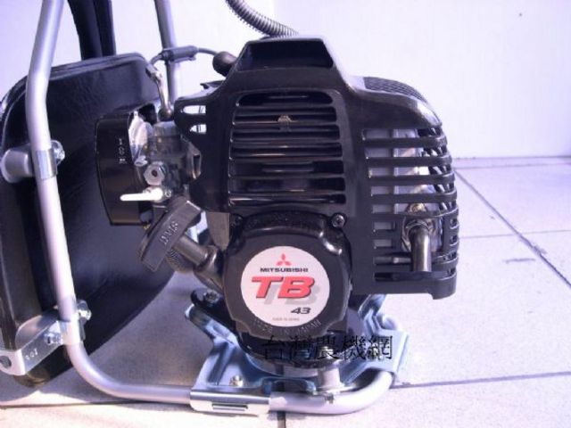

發表於 2015-9-12 02:53:54 | 顯示全部樓層
文川 發表於 2013-10-20 21:03
求救! 求救! 求救! 兩三年來一直都很順的TB-43割草機在今天又罷工了,
拉上阻風門很好發動, 但只要阻風門扳 ...
請問一下,阻風門到底在那裡呀?
用google搜尋找不到圖片!
謝謝!
