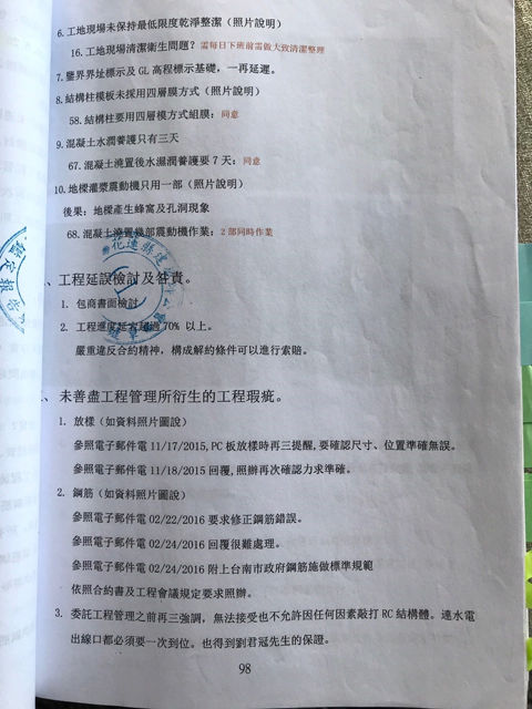

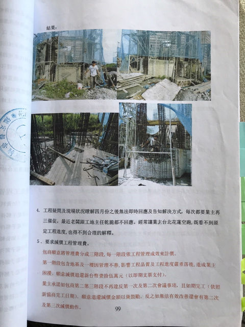

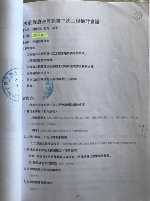

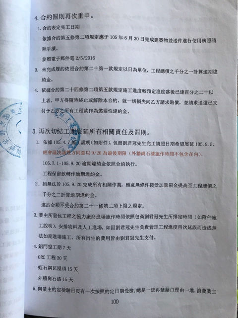

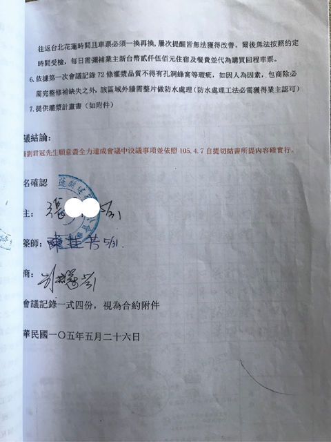

 樓主| 發表於 2019-9-12 17:10:30 | 顯示全部樓層
如何善用工程檢討會議記錄二
依我的個案,包商程度太差了。一樓都還沒蓋完就狀況百出,導致最後包商自己也知道已經蓋不下去了,
所以我的工程檢討會議只進行二次(第一次總價承攬範圍工程會議)。
其實整個工程進行中就有要換承包商的打算,一來包商沒有能力掌控他的下包不要做錯(只要跟圖說不符我都會捉出來要他修正),所以他的週轉資金開始出現缺口。二來合約工期已經快用完了一樓還沒蓋出來,避免將來我申請施工期限展延後房子還是蓋不完,所以跟包商攤牌只是遲早的問題。
但要包商滾蛋並不能由自己說了算,這時最重要的就是收集齊全所有證據,以備將來不時之需。
所以第二次工程會議重點包括
1.未遵照第一次工程會議所要求的事項(違約事實認定)
2.工程延誤檢討及咎責(施工錯誤責任歸屬釐清及工程進度延宕超過合約規定)
3.未善儘工程管理所衍生的工程瑕疵造成業主嚴重困擾(扣減工程款依據)
4.合約罰則再次重申(針對違約求償依據)
5. 再次切結工期展延所有相關責任及罰則(為了讓包商有改善的機會也為了讓檢討會議內容公平,所以有這一項。其實包商已經蓋不下去了展不展延工期並沒有什麼意義)
當這一次會議開完我已經掌握所有事証,就等攤牌時機。最好讓包商自己提解約,那主導權就會在自己手上。
一般屋主要做到蒐證如此周詳實屬不易,但你不如此就無法保障自己的權益。
一般的包商遇到這樣的情況照理講應該有所警惕,但是就是有包商視合約為無物,視工程會議為糞土。照樣敢違約
那就只好法院見。
