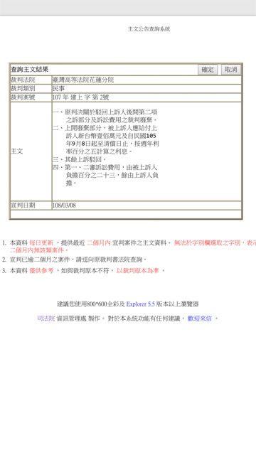

法院判決
會走到這一步上法院提起訴訟,其實我也不是很願意。但就是因為這個包商太白目也太惡劣,他想用一般包商慣用的恐嚇、脅迫的手段來逼我就範,他真的就是打錯他的如意算盤。
從簽約前到工地停工我一路蒐證,包商一點警覺都沒有,還敢來硬的。
所以最後他就必須要為他的行為付出代價。
經過兩年的訴訟終於判決下來,證據會說話,任他舌粲蓮花、顛倒黑白、找下包當偽證,都不足以推翻我的人証跟物證。所以事實勝於雄辯,我討回了公道。

這是法院正式公告的資料,每一個人上網都可以查得到。我所登載的都是事實,有憑有據。不像有些網路上的人造謠毀謗別人。這樣一來大家才有機會避開這一個不肖包商,避免有人繼續受害。

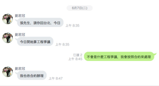

105/6/07包商就以不灌漿一樓牆體跟二樓地板要脅不可以扣款否則他就會全面停工,我當然是不理會他,所以他就片面停工。
