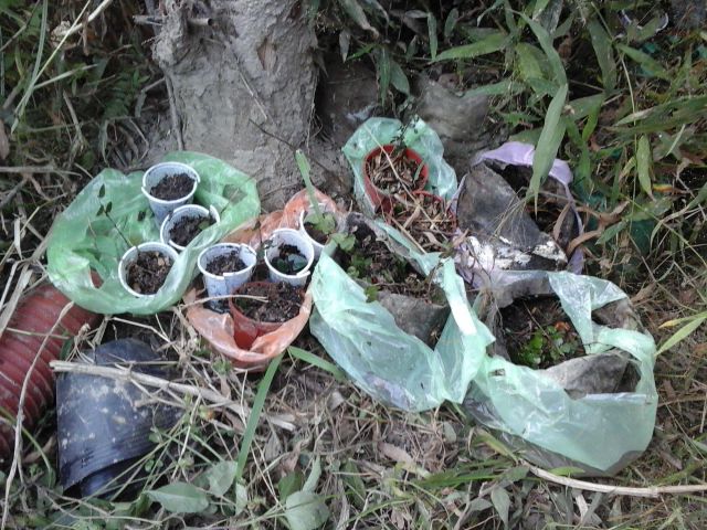

以前培育愛玉苗是以平地型的紅九母株為主,自從在2Home附近實際直接看到公愛玉瘦果,才了解愛玉小蜂主要還是要靠公愛玉為傳宗接代的唯一場所。今天有時間就來好好整理過去收集的各種公愛玉苗株。支幹上有根系的就分株用製造有水的濕潤環境,來試試分株的存活率。分株完的本株就拿來直接地植在園區的高樹旁。加強照顧試試三四年有沒有結出瘦果的機會。
愛玉的照顧加重關照。

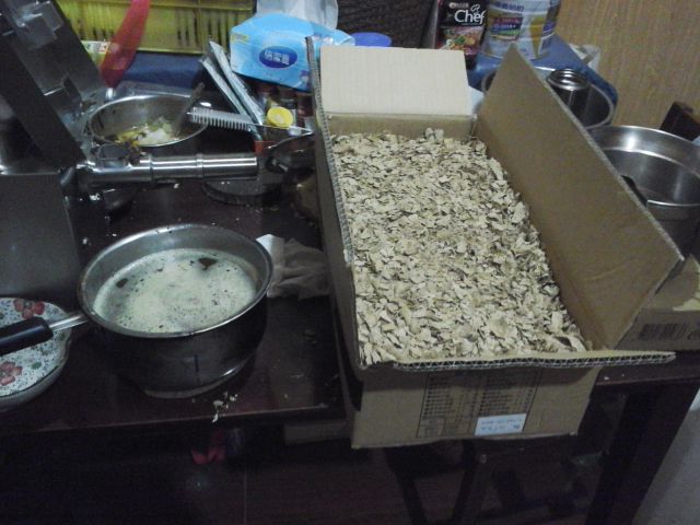

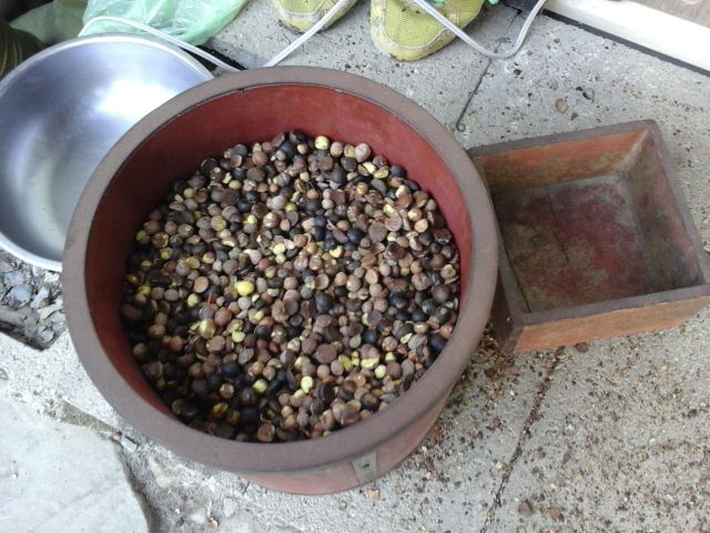

本帖最後由 山林雅境 於 2019-11-2 20:37 編輯

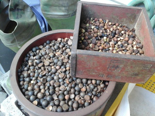

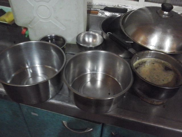

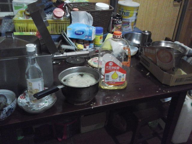

六分斗脫殼成四分斗

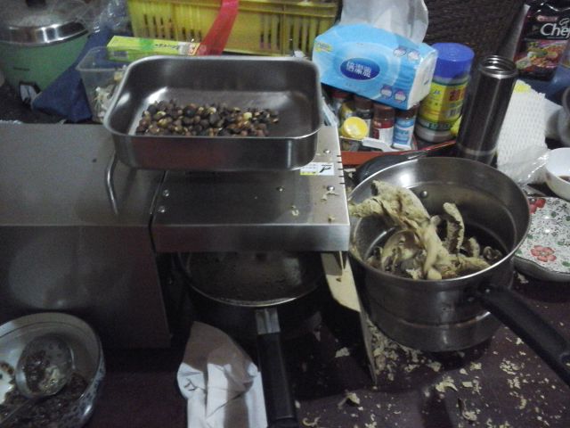

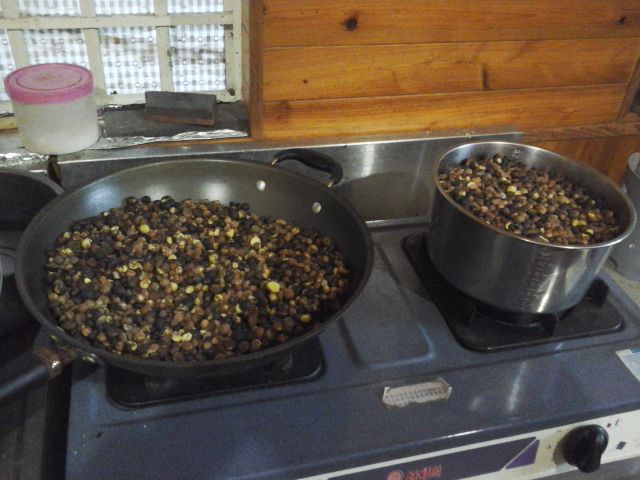

約是兩個大電鍋的脫殼苦茶仔,一個鍋子可以炒兩分斗
小火炒一鍋半小時,邊炒邊用手測試溫度範圍
放馬丹娜音樂,邊炒保溫邊榨油,還要搞定那些溫度不低的渣,手忙腳亂隨音樂起笑
榨出一盆油,外加一箱的苦茶渣
比較酒瓶等等,目視在2000cc以內
簡單的統計就是兩個電鍋榨出一小鍋的油

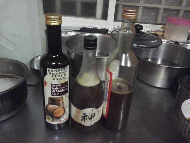

裝瓶還沒沈澱去渣的總量

發表於 2019-11-4 17:20:34 | 顯示全部樓層
山林雅境 發表於 2019-11-2 20:13
六分斗脫殼成四分斗
看到山林大的苦茶油顏色較深
讓我想起看過一個短片介紹在埔里種大果油茶的
印象中主人說烘茶籽的溫度是70~80度,出來的油是金黃色的
也許山林大下次可試試這溫度,也許出來的油會有不同風味

 樓主| 發表於 2019-11-4 19:01:06 | 顯示全部樓層
Antony 發表於 2019-11-4 17:20
看到山林大的苦茶油顏色較深
印象中主人說烘茶籽的溫度是 ...
這是含渣時的色澤。過濾後呈現金黃綠色。 主要是我們沒有專業的烤箱。外面烤得比較焦而苦茶仔內部溫度傳達效率不好。用家用鍋子翻炒靠人手力,只能在時間上拖長(半小時),還有蓋鍋悶一下,小火加一下又熄火。用重複這些動作來平衡內外溫度。至於溫度控制還真的效率差,而且溫度不及一百度的仔應佔多數,而接觸鍋底的外皮可能就會有短暫的接觸高溫。
經由這些了解對以後自己有專業的榨仔機械,會有所幫助。冷壓的蒸氣讓苦茶仔可以達到105度。熱壓就有機會在七八十度到130之間做選擇。各種溫度對苦茶產生的有益於人的物質不同。將來可以做多溫度品系的產品做測試。低溫的可能要製作小瓶裝,讓消費者及早吃完。以免過早出現油耗氧化。要製作好的高價油要有其專業機制觀念及設施。甚至要有好的儲存茶仔的措施。這個是個長期龐大的苦茶油功課
