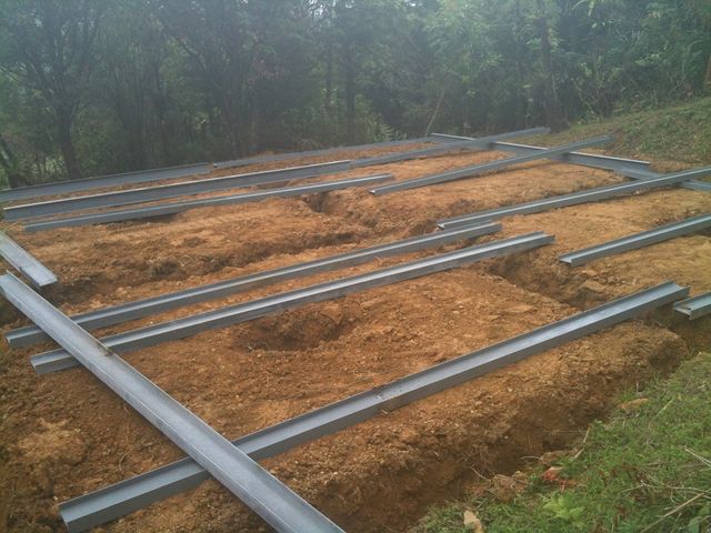

 樓主| 發表於 2014-8-20 08:25:25 | 顯示全部樓層
本帖最後由 jasanlin 於 2014-8-26 22:36 編輯

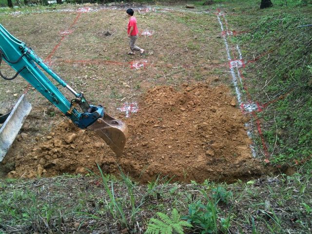

進度是有了,花了一天請挖土機挖了基礎溝,但是學了一段經驗,第一步該做的步驟沒做(沒有人提醒),不管要在土地上做甚麼事,第一步是要抓水平,水平抓出來才不會看到結果就發呆。
我預定基樁下埋1米,洞挖出來,H型鋼架上去,越做越心驚,靠坡坎邊墊了兩個磚塊,意思是高度只墊了約10CM,到了十米距離外,高度升到十二個磚塊,相差十個磚塊高,也就是相差了50CM,真是懊惱。
剛開始挖土機司機還好意的說要讓平台下高度稍高避免水往內流,還說要幫我把地整平,平是平了,結果是整出一個斜坡的平地,話可以隨便說,但我們不能隨便應說好啊!!(結果只是為了他省事,不用把土推走去坡坎位置填土。
有時候真的不懂多思考一下,結果差的一蹋糊塗,在這兒提醒蓋2home的所有大大,雖然對後續工程不會產生後遺症,但是跟理想真的差很多,在此提供不滿意的經驗。我們最後的決定是基礎打好後,把多餘的土方重新分配,搬走就是了,花錢學經驗吧!!

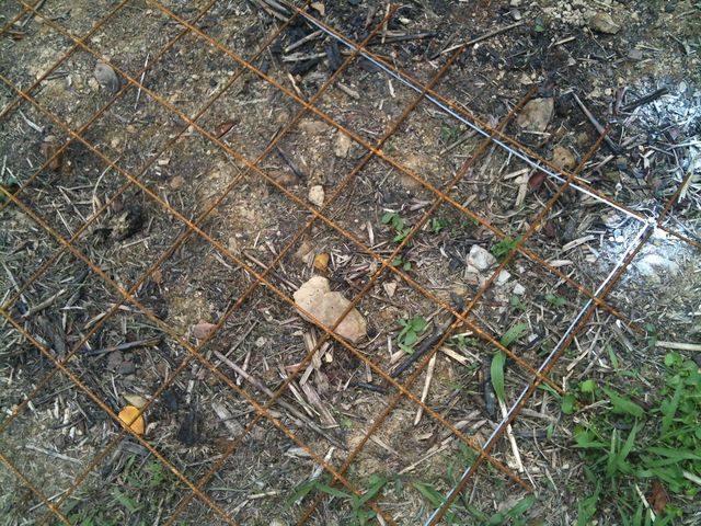

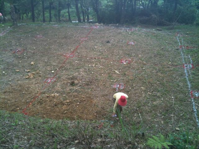

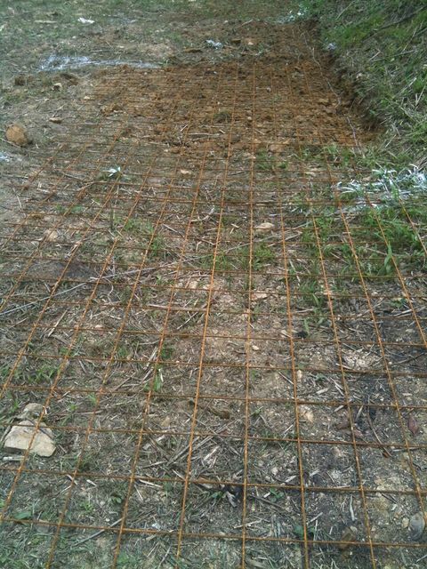

 樓主| 發表於 2014-8-26 22:08:55 | 顯示全部樓層

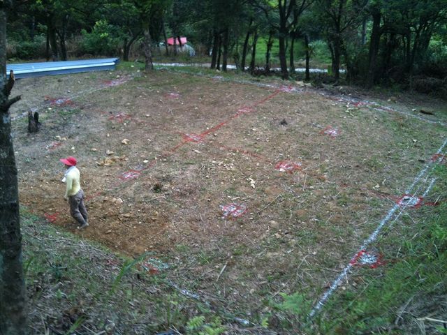

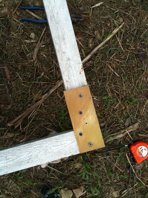

本帖最後由 jasanlin 於 2014-8-26 22:34 編輯
土法放樣,自己亂掰,塑木直角失敗,原因是會變形;電線拉出的碘因為線太軟也不成氣候,最後還借助點焊鋼絲網排排放做基準,難怪懂得經緯儀才是科班?想說基地就那麼大,怎麼放也不會放到外面吧!結果,好累喔!也總算有點信心了。
明天要來挖溝了,將就吧!再用紅色噴漆噴得像個樣子ㄋ?

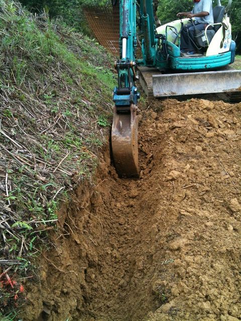

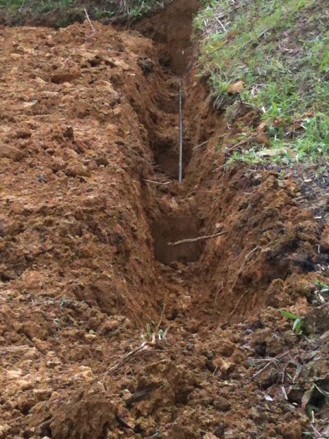

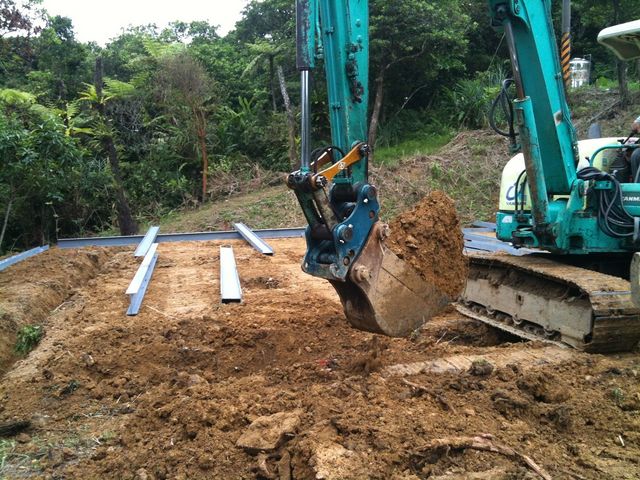

 樓主| 發表於 2014-8-26 22:36:50 | 顯示全部樓層
本帖最後由 jasanlin 於 2014-8-26 22:56 編輯

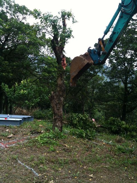

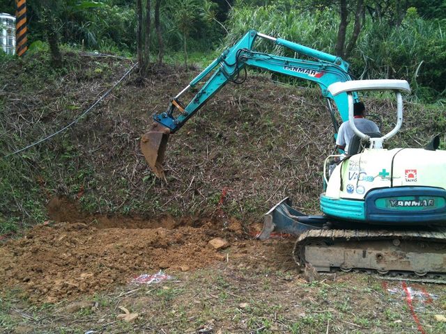

終於開始挖基礎導溝啦!!
這窠就在地基內,卻是毛毛蟲大本營,挖土機挖不下來,根深蒂固,內部還是紅心,最後一段段扳倒然後用鏈鋸切掉一公尺深土裡面的橫支才算OK。
兩個斗各是65CM&20CM,我要挖30CM寬,結果用20隨便挖,挖出來也要50CM了,真是無言。。。
現在知道這型挖土機還可以側挖,再大就不行了

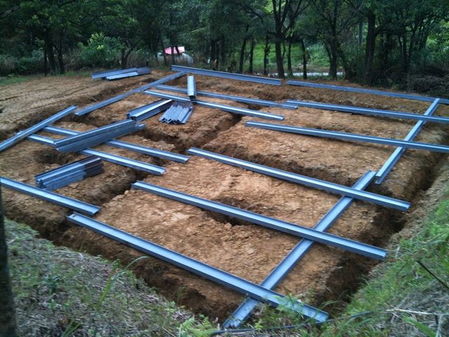

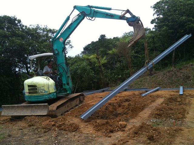

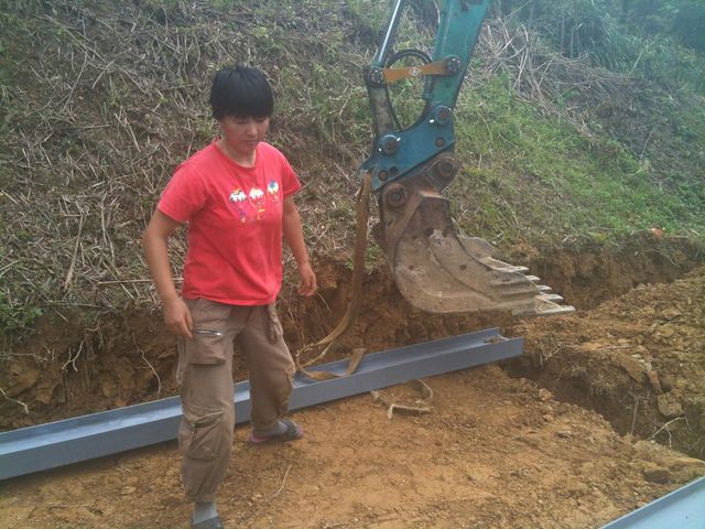

 樓主| 發表於 2014-8-27 08:32:58 | 顯示全部樓層

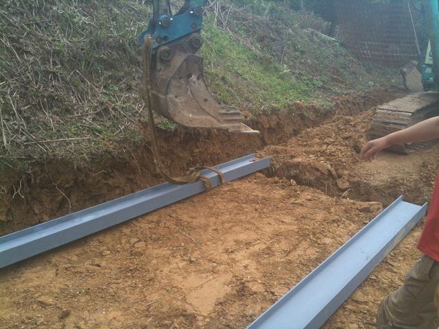

本帖最後由 jasanlin 於 2014-8-27 08:46 編輯
接下來溝邊將所有型鋼吊定位,還好有挖土機,不然要搬到猴年馬月,總數約四噸的"廢鐵",甚麼時候變成廢鐵的奴隸啦!!
老婆上相啦!趁她專心吊型鋼綁布繩時偷拍!!
snoopyhome + 10 神力超人家族!
