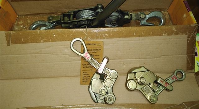

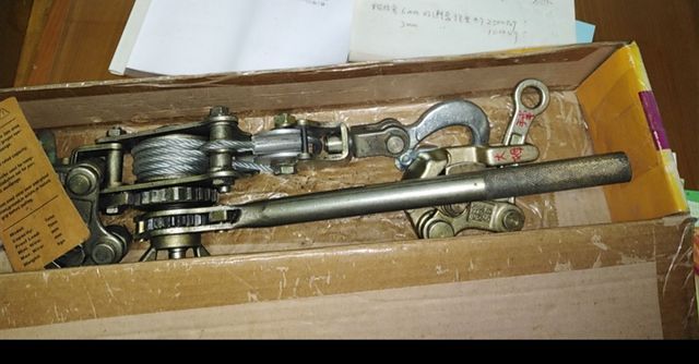

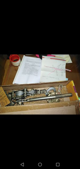

發表於 2024-10-1 16:50:46 | 顯示全部樓層
canonchun 發表於 2024-10-1 15:29
颱風還沒來,昨天一陣強風雨就把枇杷樹吹倒。
看來必須截短跟扶正,我記得有種工具可以用人力把樹拉正 ...
中小樹倒了,我是用手動拉拔機(如圖),利用旁邊較大較穩固的樹綁來拉直後,再以錏管或桿子撐住它.

 樓主| 發表於 2024-10-1 17:49:55 | 顯示全部樓層
eastern 發表於 2024-10-1 16:50
手動拉拔機這個詞下去搜尋拍賣網,常常找到的是拔樹頭的工具。我到覺得你這個跟我貼的張線機/拉線機很像。
發表於 2024-10-1 21:27:27 | 顯示全部樓層
canonchun 發表於 2024-10-1 17:49
手動拉拔機這個詞下去搜尋拍賣網,常常找到的是拔樹頭的工具。我到覺得你這個跟我貼的張線機/拉線機很像。 ...
"手動拉拔機"是自己想到詞...
基本上就是您PO出來的那幾個,找粗勇一點的即可!

發表於 2024-10-2 20:11:10 來自手機 | 顯示全部樓層
canonchun 發表於 2024-10-1 16:34
剛剛看了這些,有沒有推薦的?
https://www.youtube.com/watch?v=PQR85ca7tog
N.G.K.500kg/1000kg鋼索式張 ...
你PO的那種工具,我們這邊也稱它[繃緊器]是種山藥立水泥柱之後繃緊兩水泥柱間懸掛的鋼索用的,我有買,是1000公斤規格的,但幾乎沒有機會用,從頭到尾只用了一次!(因為立了柱繃緊了鋼索後就沒有機會用了,如果還有用大概是拉住考漆板圍牆,,
防止颱風吹垮了)。
你的枇杷樹倒了要扶正似乎不需要用這工具。因為枇杷樹不大。把泥土灌軟,找一個可以支撐的大樹幹,用6mm的繩子一端固定在大樹幹之後,另一端繞過枇杷樹再拉往大樹幹用人力拉就能扶正,將繩子綁好,枇杷樹扶正後補一些泥土上去。
必須先找到支撐柱,
1000公斤規格的繃緊器很重! 需要用到1000公斤拉力的場合很少很少!建議你只要買100公斤或150公斤的規格即可,比較輕便。
