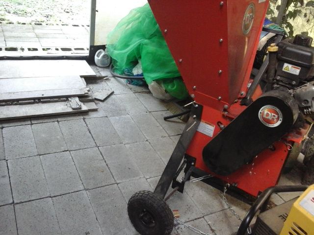

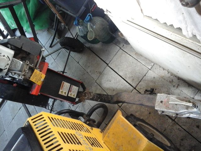

發表於 2018-11-14 12:15:11 | 顯示全部樓層
本帖最後由 山林雅境 於 2018-11-14 12:34 編輯
tsou4 發表於 2018-11-14 06:11
兩者價格差一萬多,如果以使用十年以上攤平是沒差別。
碎直徑差26mm,是越大越好,若遇到略大50mm的還 ...
這台的改造費用約一萬元,也是由業者來處理,一方面業者得到經驗,一方面我可以隨著我的需要尺寸去執行。主要的更改在變成拖曳式的,輪幅加大軸心變粗(承受車輛拖曳及不良地形的行走,一般的露營拖桿都可以使用,所以我的農用搬運車也同在這次的拖曳增修之中)。還有支撐也加強。這美國型式的簡易家庭碎木機的特點是碎木尺寸大。我碎過手臂粗的木頭。
碎木機用完應該是會回到屋舍之中,這樣才耐用。假如有上下坡四五十公斤以上的,用人力是龐大的負擔與風險。綁在車後要考慮碎木機的重心太高,很容易傾倒受損,碎木的使用環境如何配合要考量。假如是在市面上買同碎木尺寸的自走式或是拖曳式的,其價格是非常驚人的。
