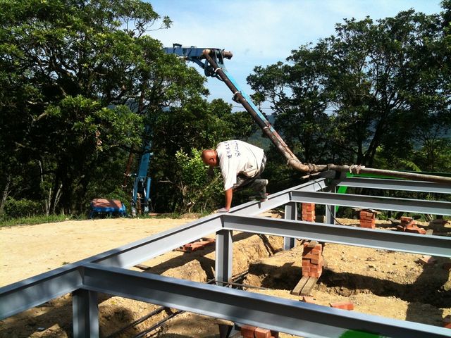

這款扮勢,有女強人的架勢在!
敢偷拍,不怕晚上跪算盤啦?
這是剛吊好型鋼,她將布繩解開勾在挖土機讓布繩拉出時要準備離開的畫面!!

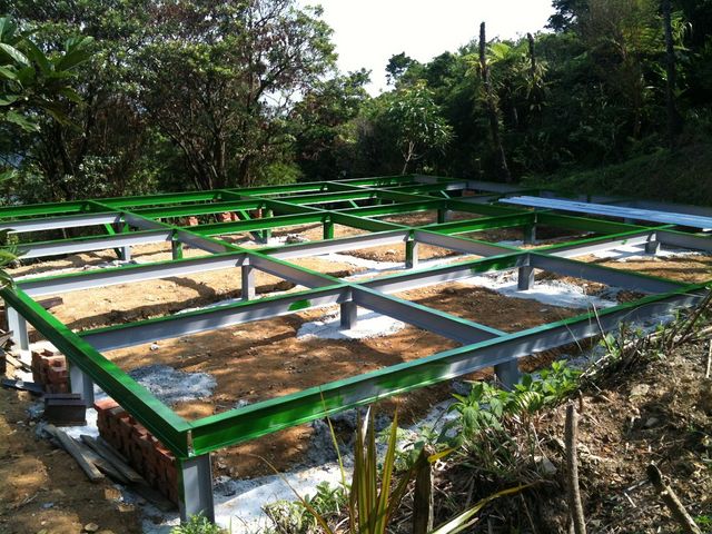

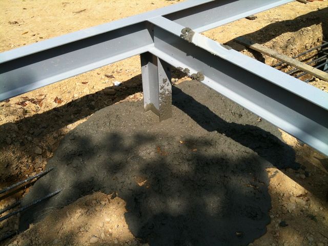

發表於 2014-9-1 15:31:38 | 顯示全部樓層

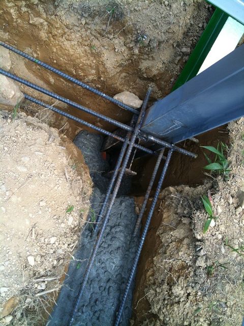

第一次見到這種工法,長見識了。
一般都是地基預埋螺絲先灌好混凝土,再把型鋼放上定位鎖好。
這工法反過來,有什麼優點嗎?
jasanlin + 12 我很贊同
793
11654
 樓主| 發表於 2014-9-1 19:14:35 | 顯示全部樓層
wzliejfe 發表於 2014-9-1 15:31
第一次見到這種工法,長見識了。
優點不敢說,但是省很多工時,還有尺寸角度都很有彈性,專業鐵工朋友教的方法,除了焊接,其他都是我和老婆DIY完成的,你們說省部省工錢?

發表於 2014-9-1 20:29:17 | 顯示全部樓層
本帖最後由 jonce 於 2014-9-1 20:31 編輯
請教
鋼筋為何要焊成與地面平行,
而不是四十五度?
其實我只看過
用角鋼30-45度打入土中,
再和基座焊在一起。
所以問一下。
jasanlin + 12 我很贊同

jonce 發表於 2014-9-1 20:29
請教
鋼筋為何要焊成與地面平行,
其實我也不很懂,只是想要把立柱都連接起來增加抓力,圍成田字型當作地基,立柱部分補強平行焊接是我的朋友師傅決定的,應該是好像鋼構上的剪力釘的功能,是用來增加剪力吧!所以我原來與你的想法一樣是要來固定立柱,結果不是啦!不彷去google"哭"一下更清楚了。

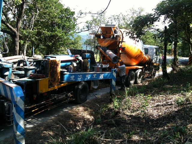

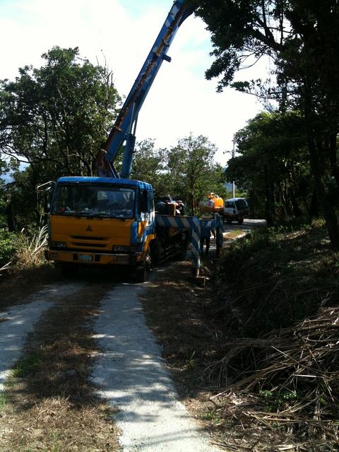

 樓主| 發表於 2014-9-2 14:57:07 | 顯示全部樓層
本帖最後由 jasanlin 於 2014-9-2 15:04 編輯

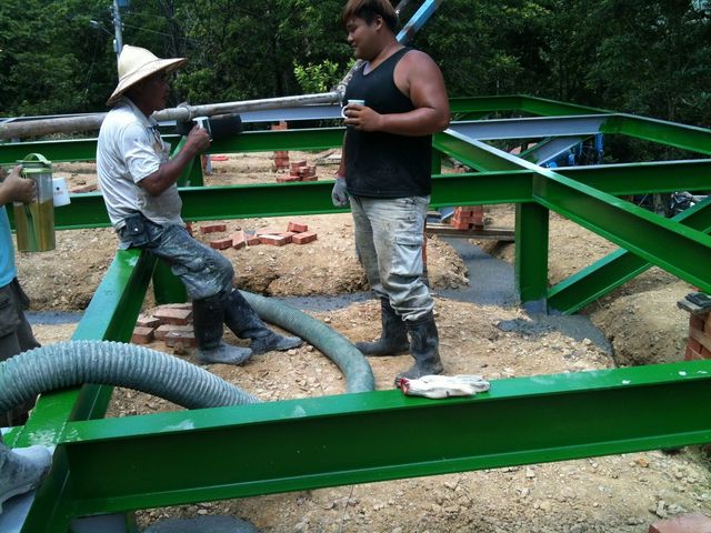

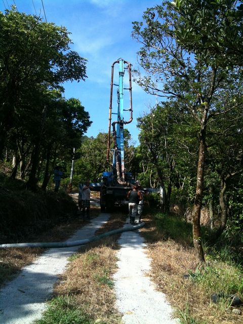

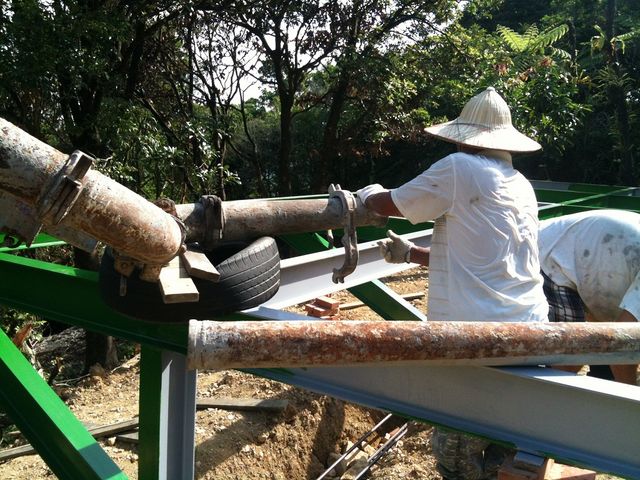

終於拜託到泵浦車大哥,雖然沿路說開不上來,板著臉孔說不知道要怎麼開下山,來到這兒的印象通常都會說,如果我知道這裡的"腳路"那麼差,我一定不肯開上來。
然後光把車固定住,從7:30到路口引導車道管路接好已經8:30,然後叫水泥廠出車友等了半個鐘頭,結果11:20就結束收工,其實過程都是在做準備動作,真正灌槳時間不到一個鐘頭,效率也算真快。

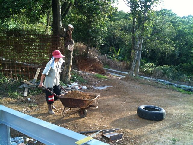

廢輪胎又派上用場了。

 樓主| 發表於 2014-9-2 15:07:41 | 顯示全部樓層

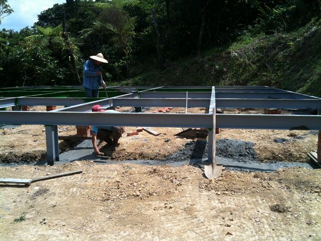

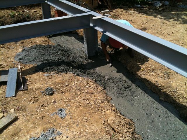

本帖最後由 jasanlin 於 2014-9-2 15:16 編輯
灌玩漿,心中放下一塊石頭,輕鬆多了,回去好好畫畫圖把DECK上的東西都規劃好,準備結構體工程了。
老婆忙著遞茶水,山泉加上美國媳婦上次回來帶來的花茶,大家都說又香又好喝。
老婆也來插一手,混凝土很快乾了,得用抹刀用點力抹平呢?

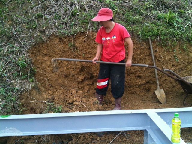

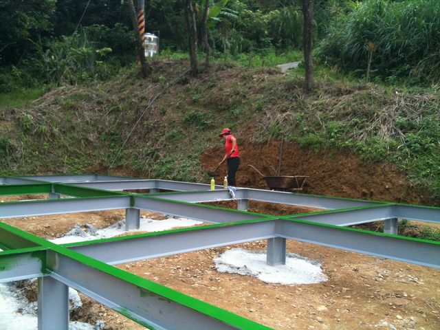

本帖最後由 jasanlin 於 2014-9-9 15:19 編輯

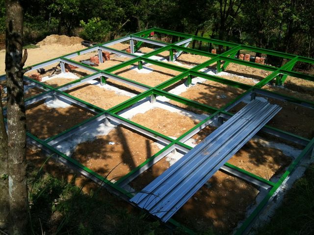

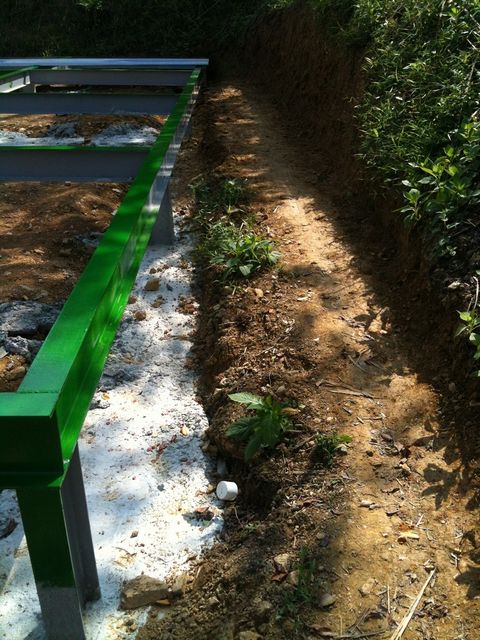

打完混凝土整理後的基礎平台。
還有一個愚婆在移山,就是要把山坡挖出一個走道,就這樣給她挖出來,平台有可以往外擴充50CM。超炫。
接下來抬上一張鋼層板,兩個人牛刀小試一下,還好比想像的容易得多,接下來想再利用小金剛拉上山坡移到基座旁再搬上平台了。
碰上一個問題,第一張鋼層板應該是哪個方向靠邊???
