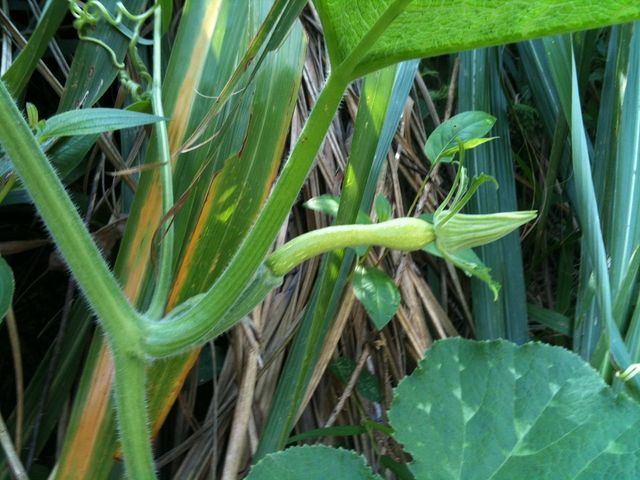

絲瓜到現在才開始結,看公花結滿藤頂,接下來絲瓜吃不玩了。
南瓜就這個品種最好玩,結出來像絲瓜,這幾天又看到結果,心裡超興奮的。

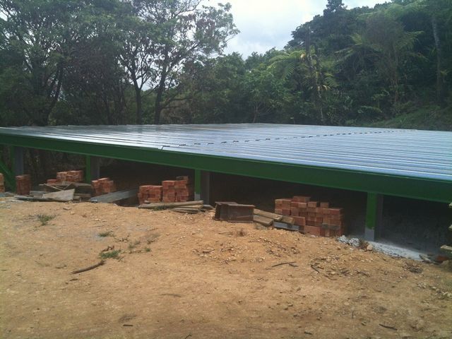

本帖最後由 jasanlin 於 2014-9-16 16:33 編輯

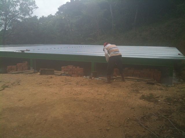

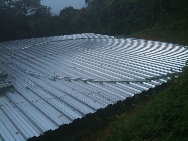

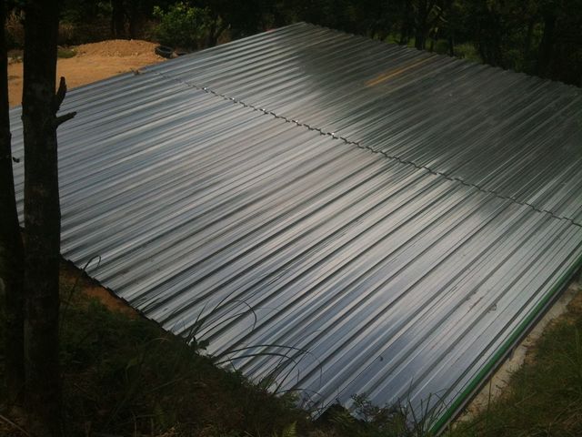

費盡吃奶的力氣,我跟老婆利用休假兩天把24片6.5M的DECK舖上了,加上鄰居幫忙一點一點的點在型鋼基礎上,總算有了一個直升機停機坪,哈哈!那接下來是製造直昇機了,不對,是要放樣了!把結構給瞻W了,大家就刮目相看了!!!
只是放樣對我還是個名詞,要放一個10M直徑的圓,怎樣才算精準呢??
這一頭突出50CM,增加不少面積,但是基礎沒有完全直角的誤差,在這個時候明顯出來了,突出50CM,前後相差20CM,跑到哪裡去了,正是對面斜撐位置也是前後多了20CM,倒是面積都沒少掉了。

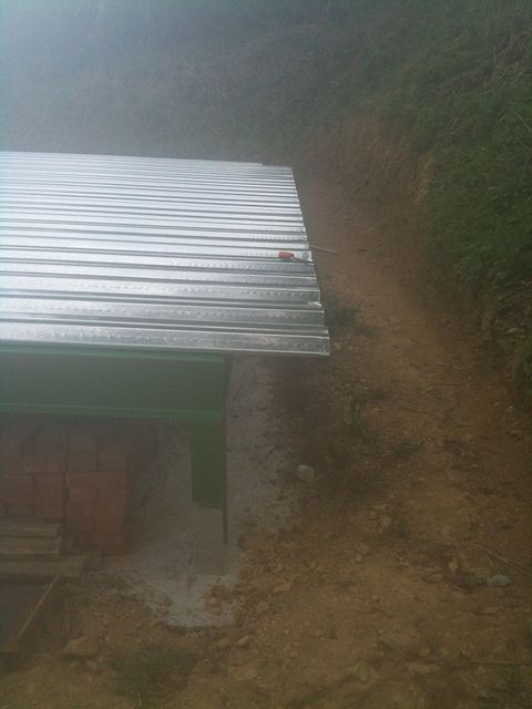

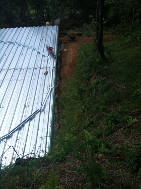

照出來朦朧的樣子,問題出在汗流太多了,我的IPHONE攝像頭起霧啦!
唯一遺憾地的另一頭(斜撐邊)原來要突出50CM,朋友發現DECK中間接縫並沒有在型鋼基礎上,建議推回來讓DECK重疊50CM,點焊連接位置後感覺還不錯,是有比較結實了。
順便一提,本來想說不焊了,應該是不會移動了,焊好結果發現踏實多了,走起來不會有蹦蹦跳跳的金屬碰撞聲,感覺舒服多了。

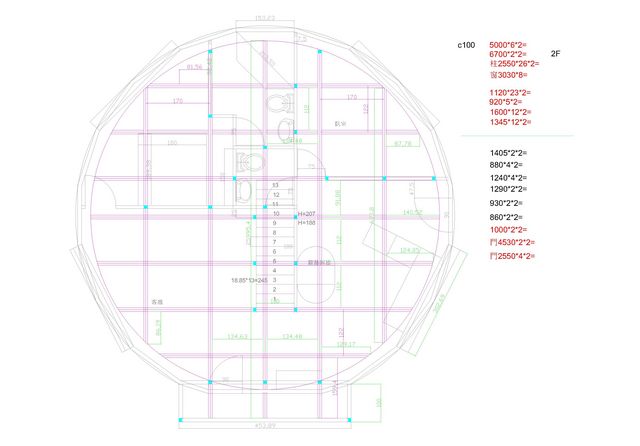

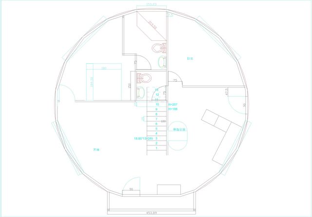

本帖最後由 jasanlin 於 2014-9-16 19:05 編輯

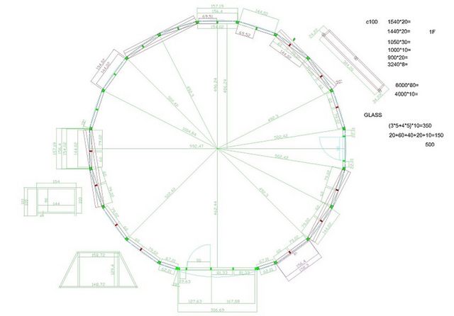

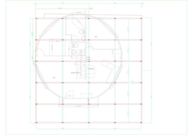

直接把CAD圖照起來放上,不知道結果如何,畫了一堆圖也只是在計算C 型鋼的尺寸和用量,有的要訂尺,有的要結筒,必須得一次叫足,否則運費會嚇死人!
二樓樓板部分也只做個參考,盡量利用樓下立柱來支撐,為了安全也顧不了樓下會增加支柱了,如果又改用型鋼,可能沒法DIY了,先把外殼結構架起來,再來請較前輩們了
現在才發現,cad竟然可以存成jpg檔,就波上來大家參考參考,花了好多時間才配置出來的家具配置,可是還是不滿意,圓形的配置真不簡單啊!!
還是不滿意,再試試!!

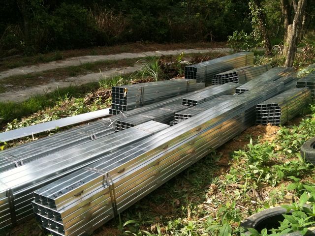

 樓主| 發表於 2014-10-8 11:24:40 | 顯示全部樓層

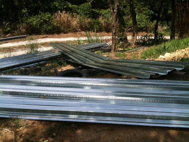

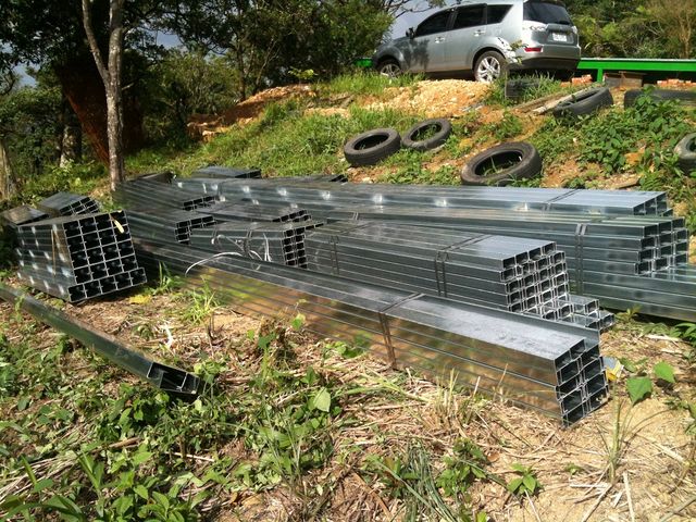

第二段結構材料終於進場,盡量把數量算足了,可是還是很怕有一些意料外的狀況,足足有五噸的c型鋼,有一些是焊合的,看起來是用氬焊,比起我們自己焊要漂亮多了。

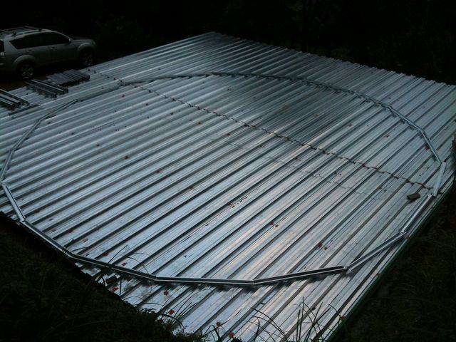

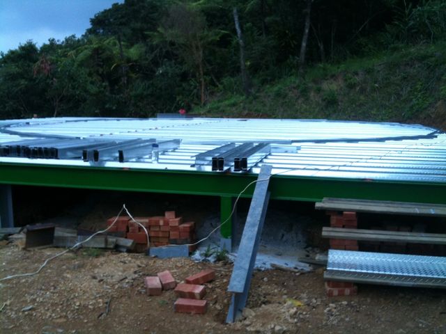

一整天都在切每根底板的角度。二十支結合成一個圓,每個接和角度是18度,每根頭尾都得切成9 度,人工切法還是有誤差,該怎麼讓他對稱成圓呢?
本來想說一支支先固定在deck上,然後再來焊接,買了不銹鋼自攻螺絲,一用才發現,自攻螺絲無法連續鑽入兩種鐵材,第一段c型鋼鑽過以後,到deck就鑽不下去,原因是在c型鋼這一段已經成了攻牙了。
搞了半天放棄了,改用鑽頭鑽孔,卻又因為鑽頭尺寸不合,自攻螺絲一點也不能發揮弁遄A比起高低牙還不好用,所以選擇材料,還是要能匹配,不是自己想的才對,這也是個經驗吧!提供大家分享!!
