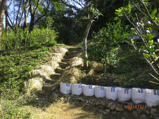

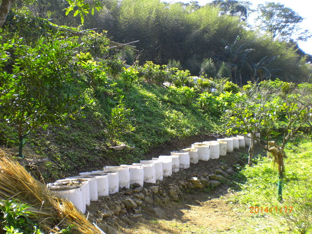

2home也和站上各位大大一樣,用廢棄輪胎當階梯(輪胎行免費拿),
另外用移植樹木用的美稙袋代替石頭做駁坎,
2home分成三階,6年來陸陸續續以手工挖掘的方式慢慢整理,共放置近300個,完成近9成,是每年種薑的好所在

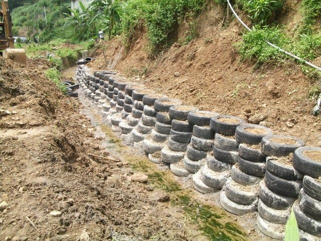

請問: 我需要做60米長,高度1米2的田邊護坡, 需要多少輪胎呢?

luk0915 發表於 2016-5-29 19:47
以195/65R/15來推
輪胎吃胎面為19.5公分
詳細描述:195=195MM.....205=205MM 以此類推
輪胎直徑為63.45公分
詳細描述:195/65/15
195mm×65%×2=253.5mm = 25.35cm
15×2.54=38.1cm.......(2.54為吋換算成公分)
25.35cm+38.1cm=63.45cm
就可以推算出大概需要的數量
120cm/19.5cm =  6.1
6000cm/63.45cm = 94.5
7×95..基本就要665條胎
PS:輪胎受到壓力會略微縮水

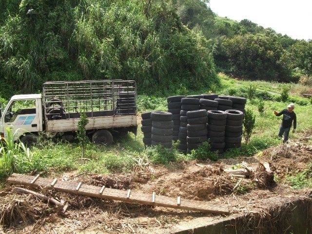

 樓主| 發表於 2016-5-30 16:27:16 | 顯示全部樓層
本帖最後由 brown發哥 於 2016-5-30 16:31 編輯
一卡車廢輪胎可載140條
195~215/65~70/R15~17
一車送到農地、含車資5000元
平均一條約35元
五車就夠了 (665/140=4.75)
其餘可拿來舖階梯步道、
圈起來種瓜果也可以!

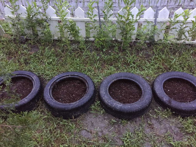

brown發哥 發表於 2012-11-6 12:40
本文章最後由 brown發哥 於 2012-11-6 12:42 編輯
在石頭多、土壤硬梆梆的
剛加入2 Home時,四處閒逛,看到發哥輪胎種植,印象深刻。今天汽車換輪胎,就將四條舊胎載去農地,約1/3埋在土裡,加強阻絕雜草的效果,裡面填土,將雜草根莖撿除。天色已暗,改天再去種菜苗囉。

發表於 2016-8-15 08:34:59 | 顯示全部樓層
個人淺見,橡膠類用了幾年後會因日曬的結果會慢慢的脆化進而變成微粒分子滲入土地,用者不可不慎!
