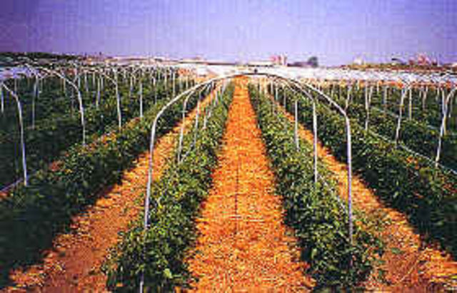

發表於 2014-11-6 06:48:46 | 顯示全部樓層
本帖最後由 檸檬 於 2014-11-6 06:55 編輯
美濃有賣組合式錏管,一組126元,美濃種小蕃茄多,這種很方便。一組有三隻,上方彎曲的,接下方二隻長管,得自己買管帽來套。下方的名片是美濃的,潮州的我沒問過。
